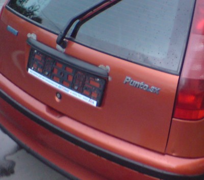

сколы краски до цинка.как это убрать самому?

есть старые сколы приличных размеров как коробка спичек (уже купили так)вокруг рамки и несколько больших по бокам ,как это можно самому все сделать что бы не отвалилось и не было пятен и востановить цинк на этих местах(( жалательно подробно)))заранее спасибо

Самому..? Подробно: никак
Надо убирать всю ржавчину если есть, затем шпаклевать, затем выводить уровень в "0", затирать шкурочкой вплоть до 2500 зерна. При этом пятно будет уже размером с лодонь. Потом грунтовать проявочной и опять затирать. Потом грунтовать под краску. Дальше подбирать и грасить в 2-3 слоя. Потом шкурить опять и полировать. Затем лак.
Знаю контору, которая занимается локальной подкраской, но и они красят деталь полностью или до ребра, никто не делает переходов на ровном месте - их будет видно.
ПыСы. Я начинал с балончиков и тоже пытался сам подкрашивать. Когда мои расходы на материалы перевалили за 300 грн, я понял что ошибся. Ибо результат все равно отстой. Краска в баллончиках мерзкого качетсва, а стоит при этом совсем не меньше нормальной на разлив с подбором цвета.
ПыПыСы. Самое интересное - это полировка, особенно руками.

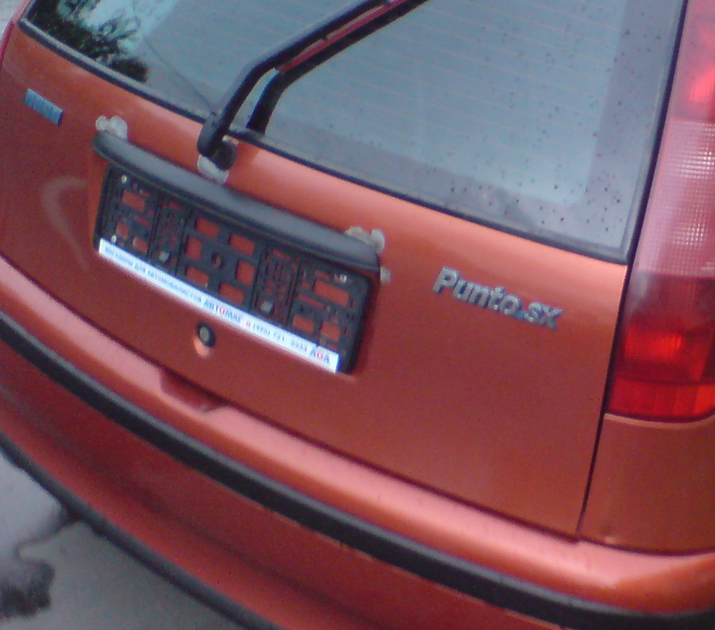

По картинке - подорвало краску окислами цинка (гдето есть голая сталь - гальвано пара = корозия)
Перекрас всей задней двери полюбому - нету переходов.
1. Если краска родная держится - збить глянец Р400-Р600 (в идеале дотереть до грунта)
2. Кислый грунт (можна взять в балоне) где была ржавчина (она пускает корни)
3. Кислый грунт накрываем обычным
4. Шпакля (есть шпакли что можно ложить на кислые грунты - дорого)
5. Выводим уровень
6. Грунт-проявочник
7. Карандашом 3М (у кого нет присыпки) наносим сетку, можна пшикунуть нитрой с балона, проявляем - Р600-Р800
п 4567 - до потери пульса
8. Грунт порозаполнитель
9. Замывка Р1000 -Р2000 (или насухую Р-800 Р-1000)
10. Антисиликонимся (а если на сухую - то еще и липкой салфеткой)
11. Берем наган и стреляем Very Happy
ЗЫ Гдетотак
камрады поправят
ЗЗЫ П7 можна и нужно юзать с п5 также
