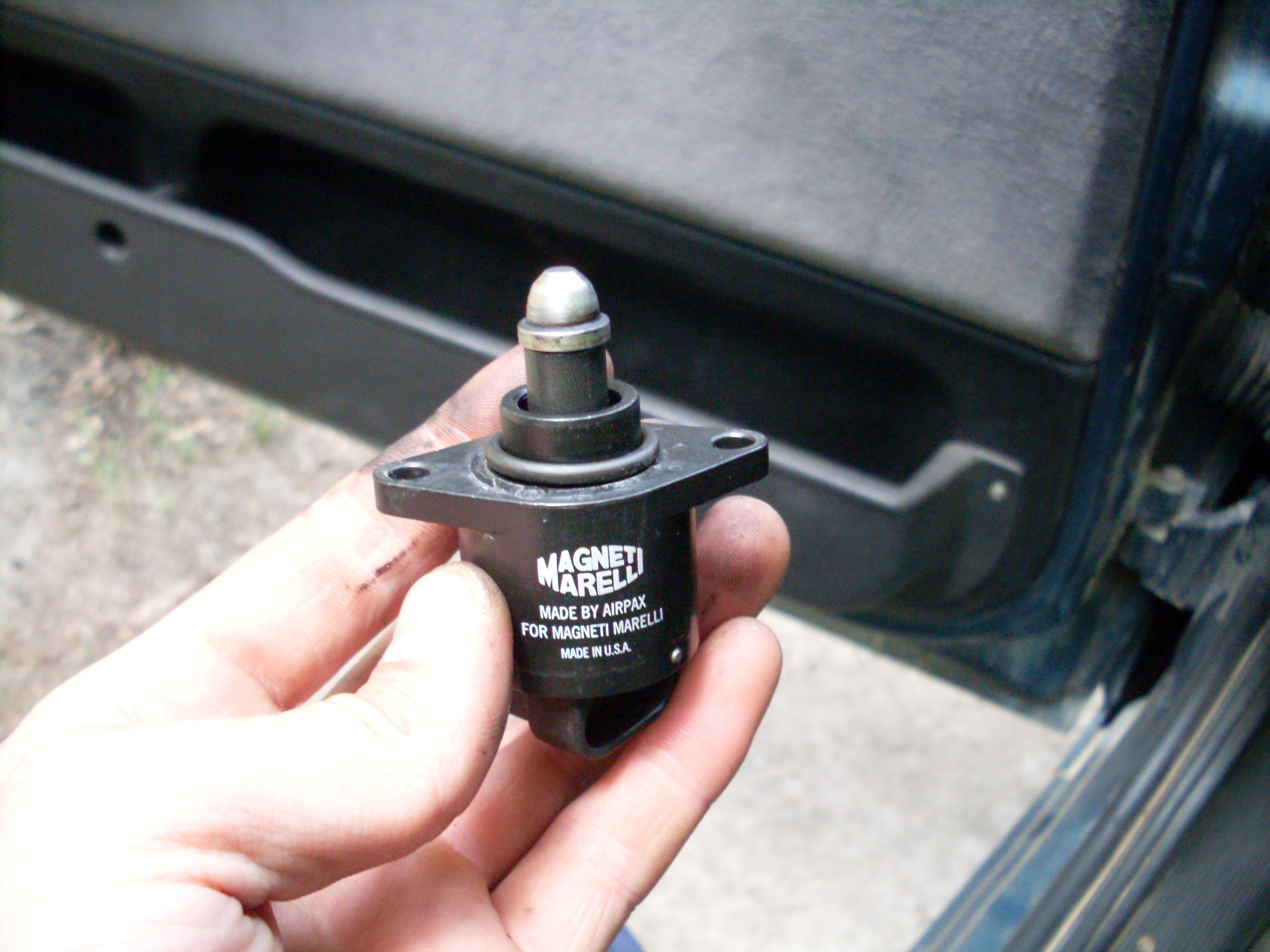

добры день!поставили мне диагноз что не работает вот этот датчик(фото прилагается- Fiat Tempra 1.8 SW 1994 год)Машина не всегда но частенько глохнет при скидывании в нейтральную передачу.Sad На холостых на месте наблюдал что обороты при каждой перегазовке разные- 700,800,1000-то есть постояных нету-а по дороге падает до 400 и глохнет из за этого. Ну как настоящий русский решил полезть туда куда мастера сказали не лезть (к запретному всегда тянется рука).вытащил -посыпались запчасти:шток пружинка и еще какая то ерунда)короче от нагара типо масла протер и собрал как было - токо он что то застопорился вот в таком положении как на фото .Отсюда вопрос:
1- не должен шток разве ходить -никак не получается теперь его вытащить Crying or Very sad .
2-если в масленом нагаре- плохо ведь?правда?
3- при езде на газе этот датчик регулирует что то ?или на газе он не регулирует холостой ход?
4-как проверить - действительно ли он уже умер?
p.s. а может кто еще может подсказать по опыту - почему сбрасывает так сильно обороты- а потом их набирает для работы на холостых(то есть до 400-500,а потом держит в диапозоне стандартных оборотов
Crying or Very sad
сори что закидал вопросами...
это и есть датчик холостого хода ?
 Просмотрено:  532 раз(а)

liuc шток конечно должен ходить - он регулирует дополнительную подачу воздуха в обход дросельной заслонки..
даа.. видать после 93г поменяли наш клапанок на вот этот шаговый движок...
походу там зубчастая передача на электромотор - попробуй накинуть фишку на него и включи зажигание - он должен вьехать или хотя-бы дернуться..

пробовал- наблюдал следующее:
открутил ,вставил фишку,друг включил зажигание- датчик подал толчок- но шток не выдвинулся на 5 мм(то есть импульс идет какой то -но реакция не та),зато после выключения зажигания (сек 15 гдето спустя) датчик сам высовывает шток на 5мм и засовывает его обратно Shocked сначала даже не понял что это было - но это повторяется после кажого выключения зажигания... наврядли это его правильная работа Sad , в магазине стоит 120 $ и нет в наличии- только на заказ ... Exist у нас не рулит- нет представительств
это нормальная работа клапана - самоочищение.
и порт в мозгах на этот клапан жив.
теперь осталось за малым - разобрать и снова собрать.
попробуй в епейре посмотри, там дают деталировку

По фото один в один с регулятором холостого хода от ВАЗа. Сравните по сопротивлению и другим параметрам. Может подойдет.
