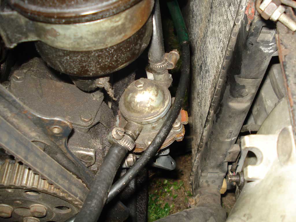

Кстати заметил кое что на мой взгляд не правильное.
Топливный насос вродь стоит жигулёвский, чтобы качать, так нифига не качает.
Точнее качает, но давления ни какого дать не может и при том абсолютно.
Пробовал отсоединял шланг, без какого либо сопротивления, топливо льёт, но стоит ток заткнуть шланг пальцем качать перестаёт совсем, ни какого сопротивления при нажатии пальцем на язычёк.
Наскок я понимаю топливный насос всётки должен создавать определённое давление чтобы прокачивать топливо в ТНВД.
В книге написано что после прокачки воздуха необходимо качать далее пока не станет оч тяжело давить на язычёк насоса, тобиш должно создаться хорошее давление на ТНВД.
Ниже фотка насоса.
На мой взгляд эт советский БЕНЗОнасос.

СообщениеДобавлено: Ср Май 06, 2009 22:55    Заголовок сообщения: Ответить с цитатой
Во первых ТНВД по идее справится и без дополнительного насоса.
Во вторых через ТНВД давление не создашь, есть обратка и она напрямую в бак уходит.
Электроклапан проверяется путем подачи на него 12 вольт, он явно щелкает, как например в карбюраторах самары или 10-го семейства жигулей.
Самы примитивный способ запуска - на бутылке, и подачу и обратку засовываешь в баклажку с солярой и крутишь стартер, пока не пойдет соляра из форсунки, причем как минимум из двух, иначе фиг заведешь. При учете, чтио есть напруга на клапане, нет подсоса воздуха в топливной, живые форсунки и сам ТНВД, правильно выставлен ремень ГРМ и мотор в терпимом состоянии ( т.е. клапана держат и поршневая не рассыпалась) он заведется. Кстати забыл, двиг кажется форкамерный и ему обязательны свечи накала, причем для таких заводок желательно все 4-е.

Да,при включении зажигания он должен открываться.А к чему там тазиковский бензонасос приколхожен Question

Вот к чему насос приколхожен, я и сам не в курсе. Видать что было то и прилепили.
Если я правильно понял, то на ТНВД подача топлива под давлением не нужна? абы поступало чтоль?
