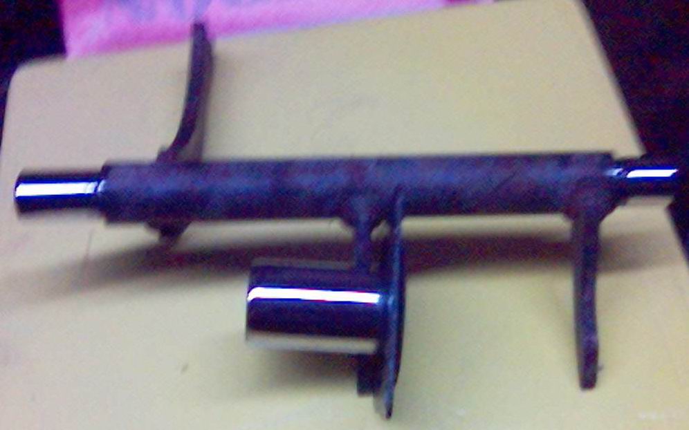

СообщениеДобавлено: Ср Май 11, 2011 11:53    Заголовок сообщения: Ответить с цитатой
Lylon писал(а):
Vakka у меня трос
Одна надежда, что смазка троса поможет.
Дальше хуже.
Называеться.
Износ демпфера диска сцепления.
Пружинки там стоят и тормоз в гасителе крутильных колебаний.
Вот этот тормоз и перестал тормозить.
Касаеться всех.
При ковырянии в сц.
Вот эти детальки приводяться в нормальное состояние.
Полоска наждака М400 и полировочный круг вам в помощь.
Нытье про тугую педаль сц. тут же пройдет.
