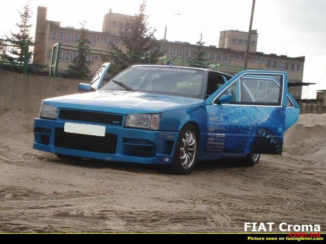

Знаю что ресничек на Фиат типо не найти, так вот решил и сам сделал. Оцените как? Кто еще эксперементировал? Жду дружеских советов. (это не аракал)

из чего делал? стекломат?
PS вот самая правильная ресничка

Мебельная аккантовка, т.е мебельный контик на столешнице

размер 42 самый большой, строительный фен и ВСЕ дела

грунт по пластмасу, покраска, лак. Потом на 2х сторонний скотч.
Мойку каршерем выдержал на ура!

искали подходящий материал пока нашли только этот, мебельная кромка 42 милеметра, толщина 2 милеметра.делаещь макет, прикладываешь к фаре, строительным феном нагреваешь и он ложится полностью по фаре, затем покраска и тому подобное. Двух стороний скотч на селиконовой основе и готово.

Но мне особо не нравится, хочу попробывать с рекламного плластика МТС, он шире и толщина меньще, качество вроде тоже нечего. Хочу чтоб ровно под центр решетки + передние поворотники захватить.

Makc007, так можно наклеить не 2мм, а 0.5, она без фена форму примет Wink Жаль у меня дома ток на 22 и 28 есть... 42 поискать нуно...

Смысл в том, что он должен сесть и на верхнию часть фары, иначе ресничка маленькая получается или при вкл. фаре просвет идет из под капота

Верхнюю часть, та что под капотом, можно отдельно заклеить, а весь размер 42, пустить на видимую часть фары + на поворотник.
