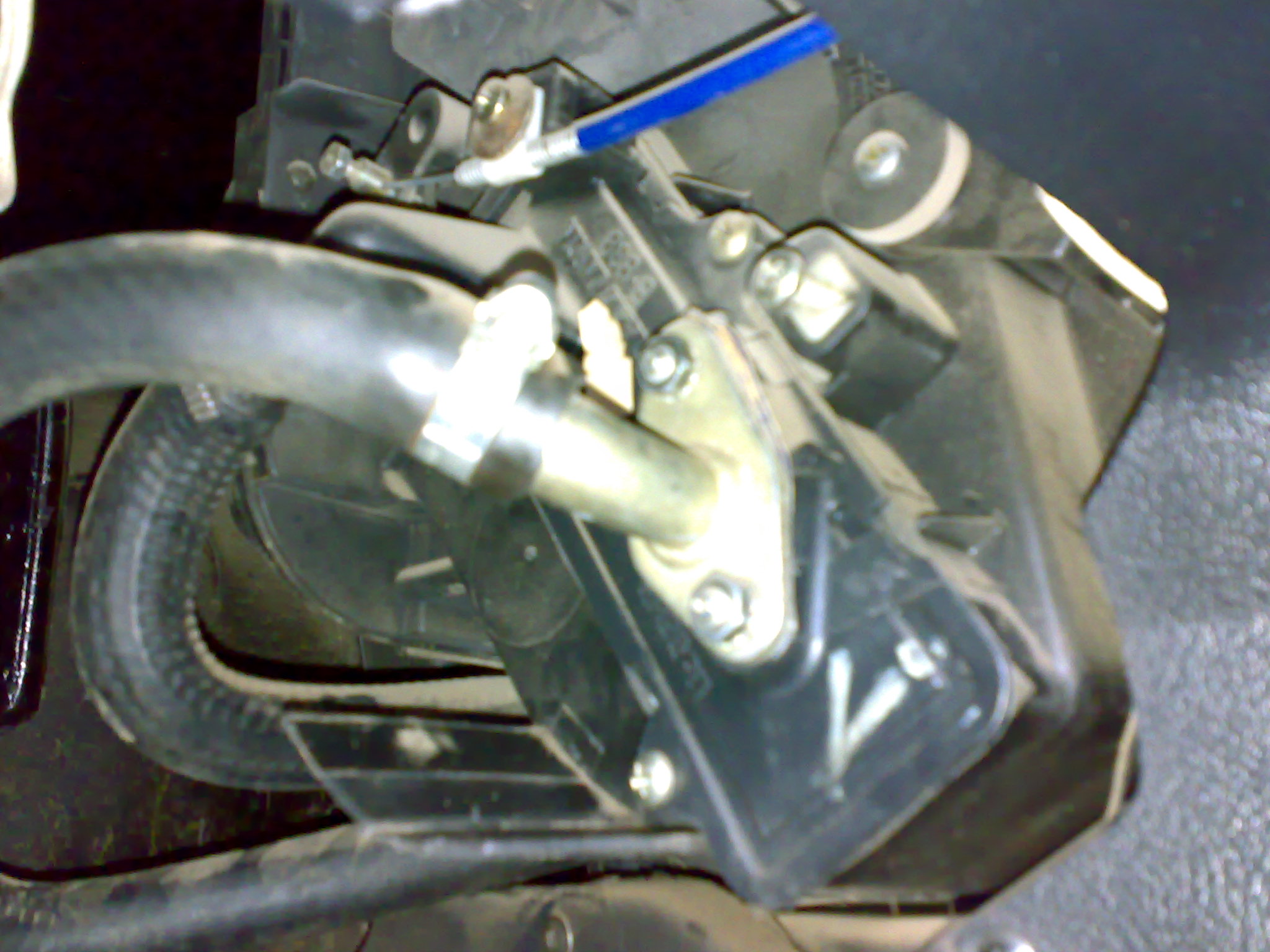

Тогда практика... Закатываем рукава. ПОднимаем руль в максимально высокое положение, отодвигаем водительское кресло максимально вглубь. берем набольшой таз, маленькую отверточку "крестик".
предварительно сливаем антифриз через онсонвной радиатор в большой таз. На коленях подлазим к открытой водительской двери. Ныряем к педалям... Ищем там два шланга, входящих в радиатор печки. Скручиваем, снимаем шланги (из них польется около 0,2-0,5 антифриза). Потом аккуратно снимаем тяжечку с краника печки. Затем выкручиваем 4 шурупа, крепящих радиатор печки к корпусу. Начинаем потихоньку тянуть радиатор к себе, в сторону блока предохранителей. Радиатор вынимается как картридж..
Вуаля!

Все это делал только катридж невытаскивался, он там не проклеян?

Не приклеин. Единственное, там по бокам на радиаторе уплотнительный поролончик налеплен. За годы, возможно, он превратился в некий клей. Поддеть значит нужно аккуратненько.
Описанный алгоритм - верный.
