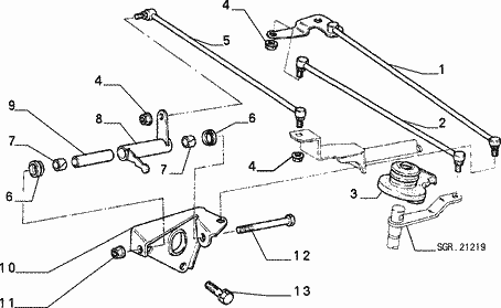

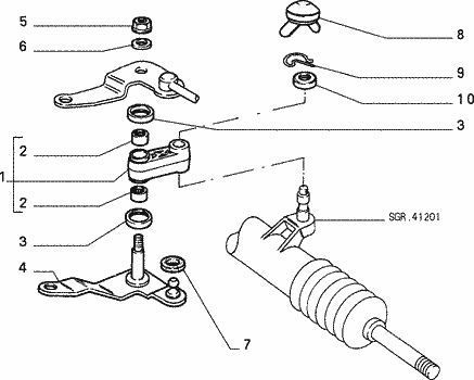

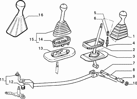

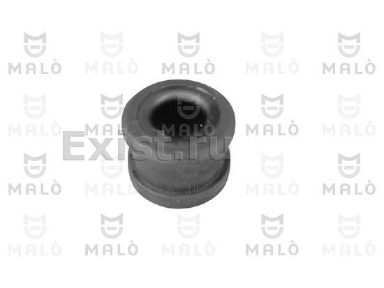

О! Ты знаешь, все же нашел я номерочки этих втулок:
оригинальный - 4259848
impergom - 27084
malo - 3935
вообще, если у тебя нет ePer, заглядывай на http://detali.ru/cat/fi/fi.mycat?MK=R - там в списке типка нету, но если вверху ввести VIN, то ты увидишь ВСЕ, ЧТО БЫЛО ПОСТАВЛЕНО НА ТВОЮ МАШИНУ на заводе. Там же и родные артикулы (OEM) увидишь, а по ним уже можно и заменители найти...

да вообще-то съемники для них специательные макаронники придумали, но у нах их ессно хрен найдешь. Я бы попробовал снизу тщательно пролить вэдухой, а потом минут через 10-15 пробовать снимать, только ка можно более равномерно, без перекосов, а то разобьешь втулку и хана. Хотя, говорят их как-то восстанавливают... нас интересует деталька по номером 12 на нижнем рисунке... это и есть искомая втулка. Она копеешная, что-то около 0,45$ стоит...
