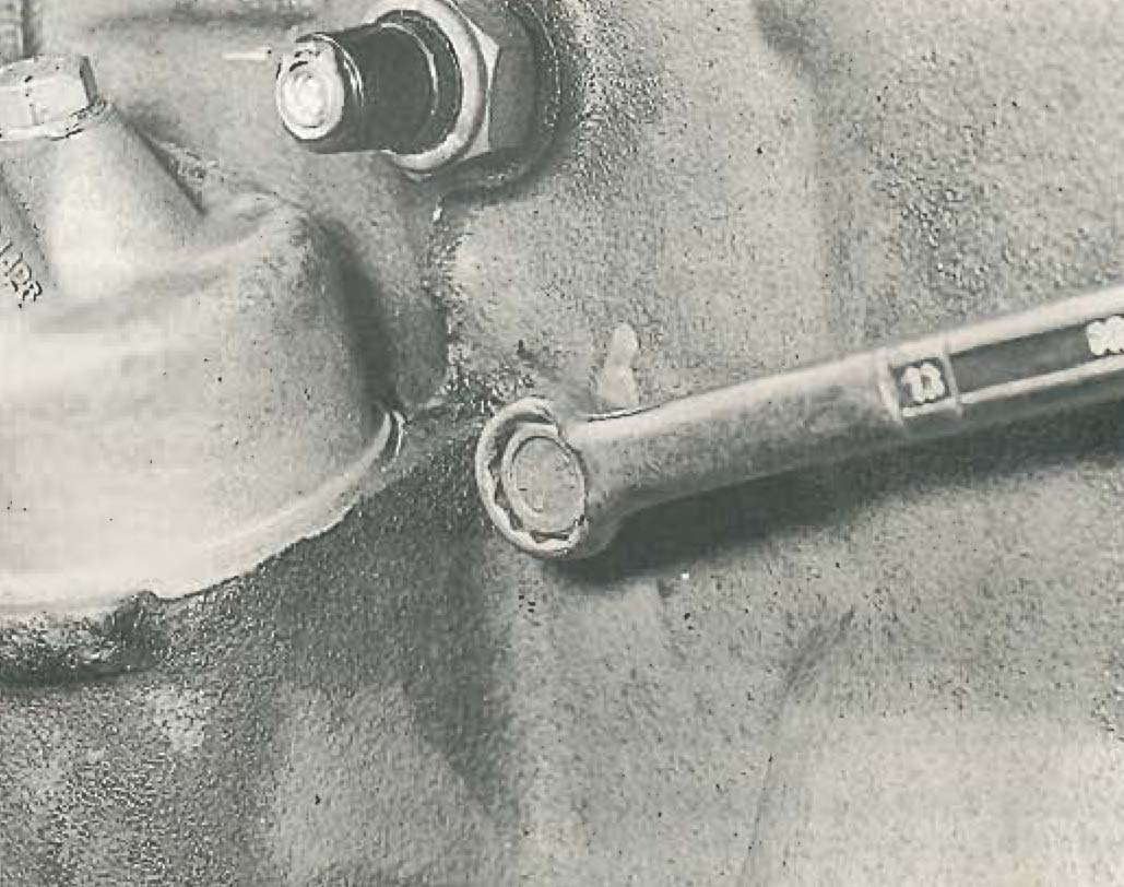

Да, а правильно ли сливать ОЖ отстыковывая нижний патрубок радиатора от него, или я чего-то не заметил и где-то есть специальное сливное отверстие для особо европейских юзеров.
Pustynnikov Италоманьячище
Возраст: 50 Знак зодиака:  Зарегистрирован: 28.07.2007 Сообщения: 2881 Откуда: Бобруйск Беларусь
Добавлено: Ср Мар 18, 2009 10:36 Заголовок сообщения: |
| dimok писал(а): | Pustynnikov
Панелька DGT, массу проверял от акб по отношению к двиглу и корпусу - надежная, не проверял пока по отношению в самой приборке, но чую что и там все нормально. Кроме того обе неисправности начали проявлятся в один день, что тоже дает пищу для размышлений. |
ты смотри на лонжероне под полкой АКБ. Там постоянная засада. Очень неудачное место итальянцы нашли для подсоединения. Я после полугода постоянного гемора с этой массой перенес все нах в более защищенное место.
| Цитата: | | Да, а правильно ли сливать ОЖ отстыковывая нижний патрубок радиатора от него, или я чего-то не заметил и где-то есть специальное сливное отверстие для особо европейских юзеров. |
Да, есть специальное сливное. Находится в районе сапуна и датчика давления масла в блоке, представляет собой обычный болт под ключ на 13. Будь с ним осторожен, имеет привычку закисать и обламываться...
