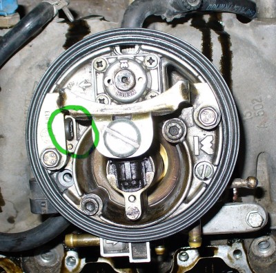

Mut Вот я обвел Датчик температуры воздуха (сбоку он похож на мушку прицела). Меня тоже интересует этот датчик. Правда цена его около 100$. Как его проверить - инфа есть. Если че-то узнаешь положительное - сообщи.

Кстати Mut что это на рисунке я что то не понял????

| Это моноинжектор. Если снять кожух воздухозабора, то такое можно увидеть, но оно обычно не такое блестящее.
