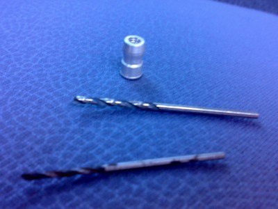

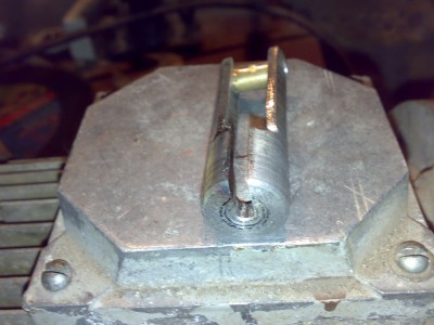

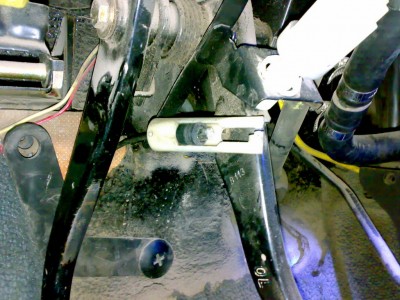

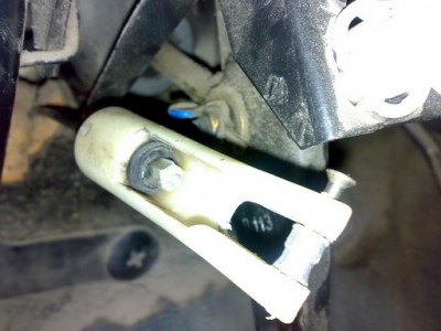

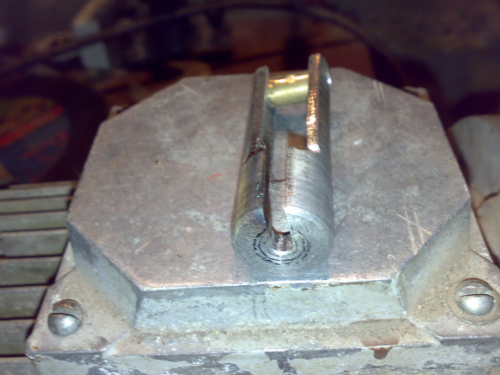

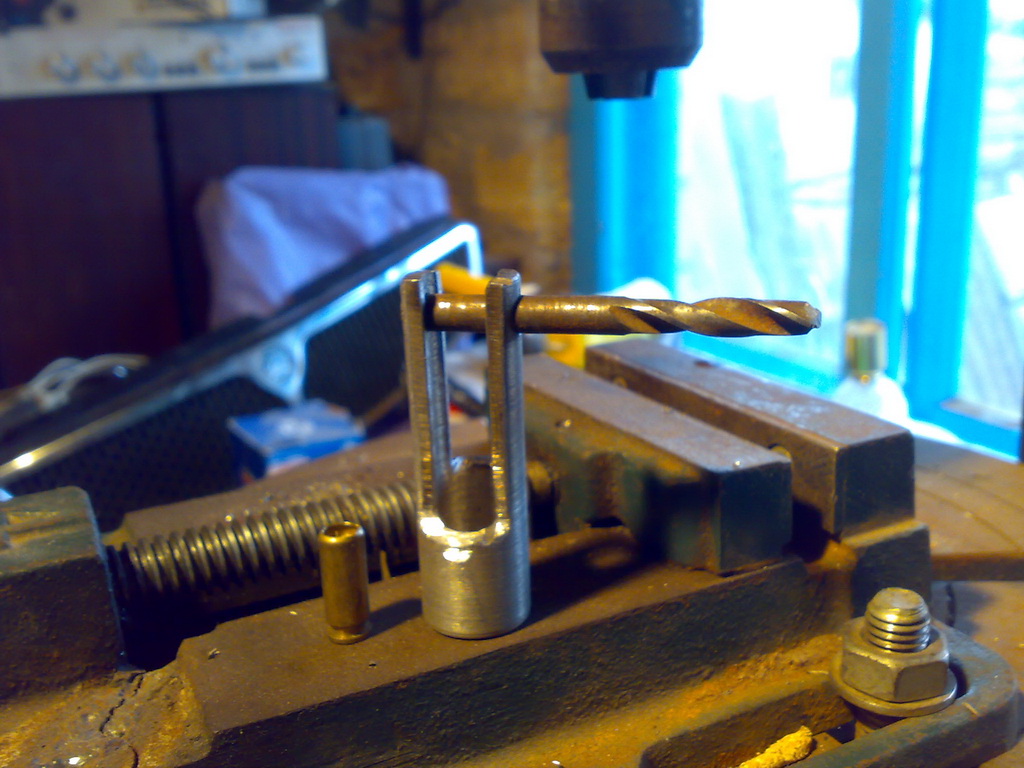

Может кому пригодится, очень часто встречается такая проблема Cool
Сломался наконечник тросика сцепления, вернее перетерся, доехал домой на четвертой передаче. Отпилил остаток, просверлил, поставил наконечник со свечи на шуруп (немножко смазал) и вперед Cool Cool

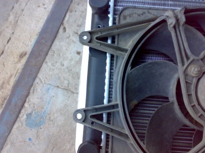

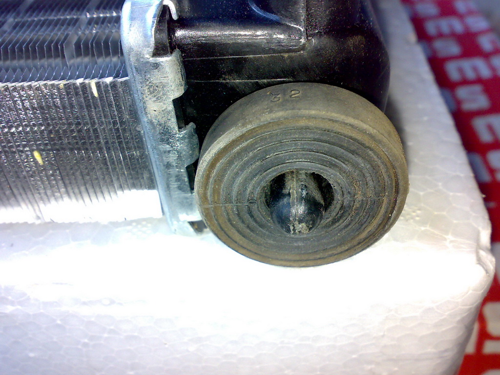

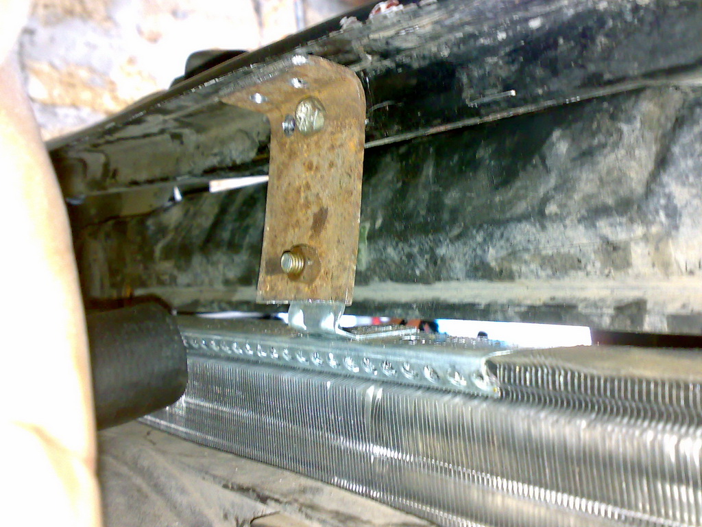

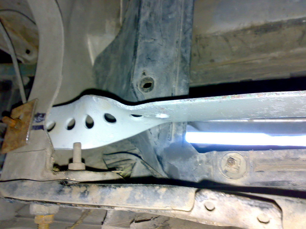

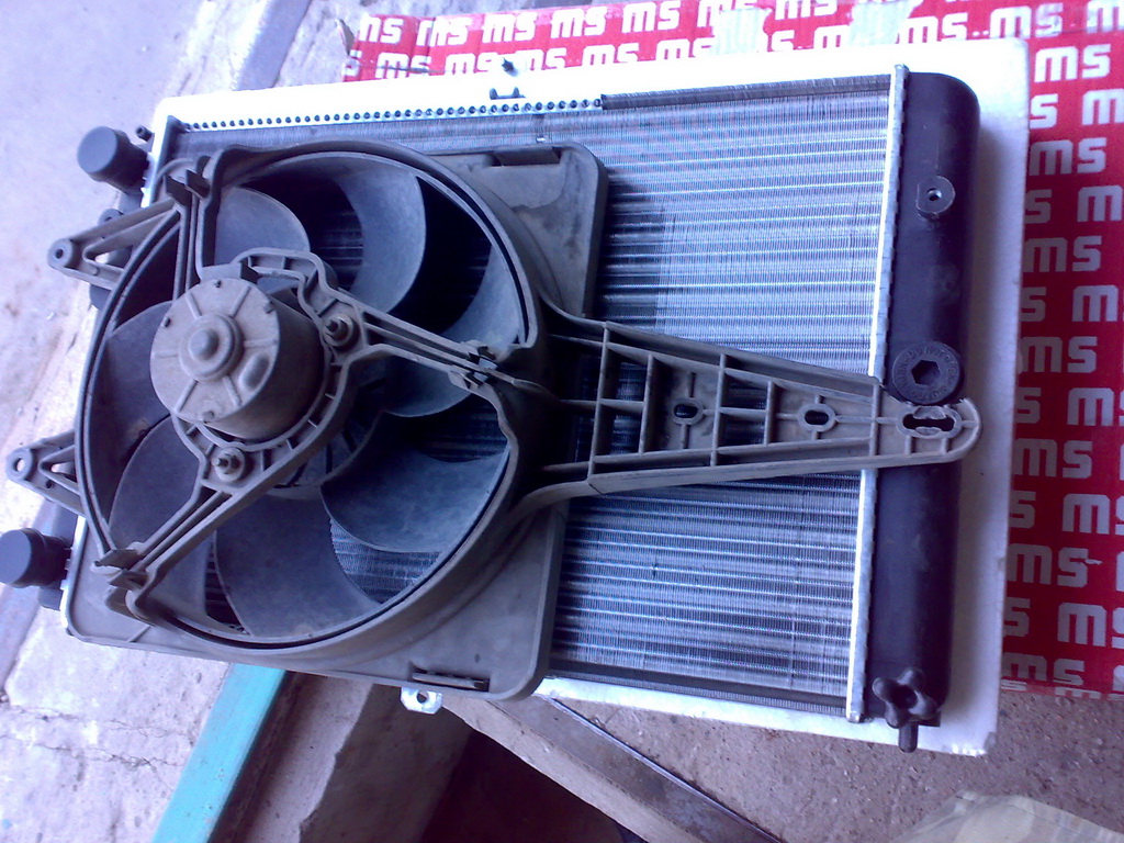

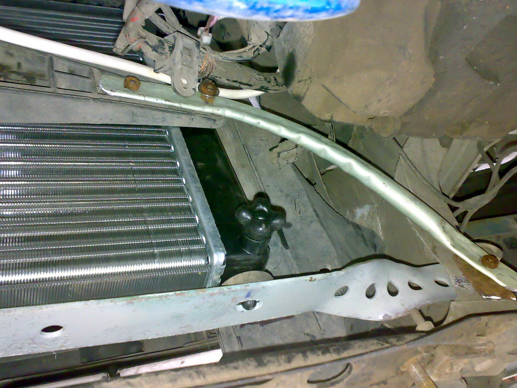

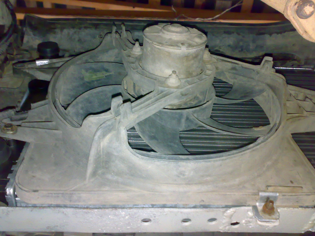

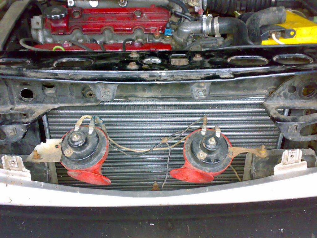

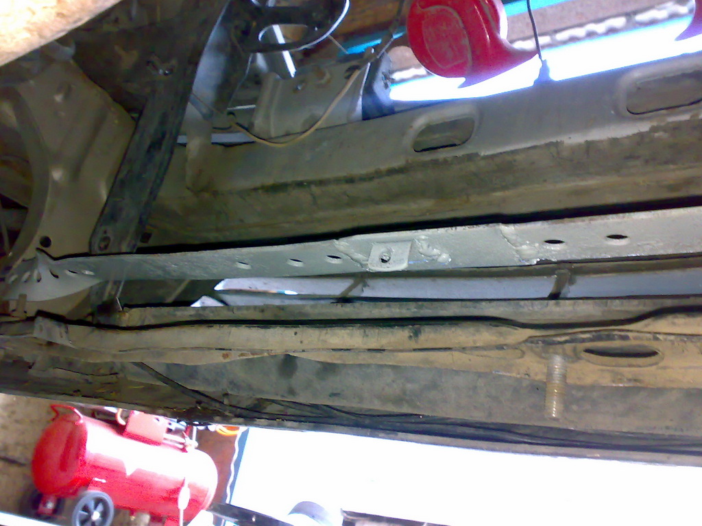

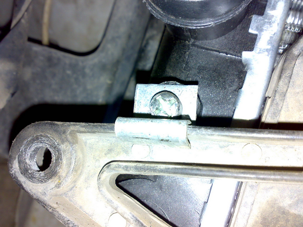

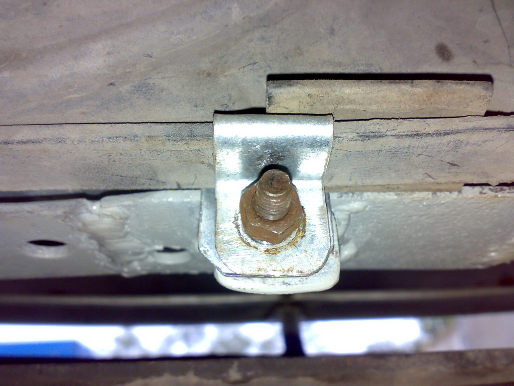

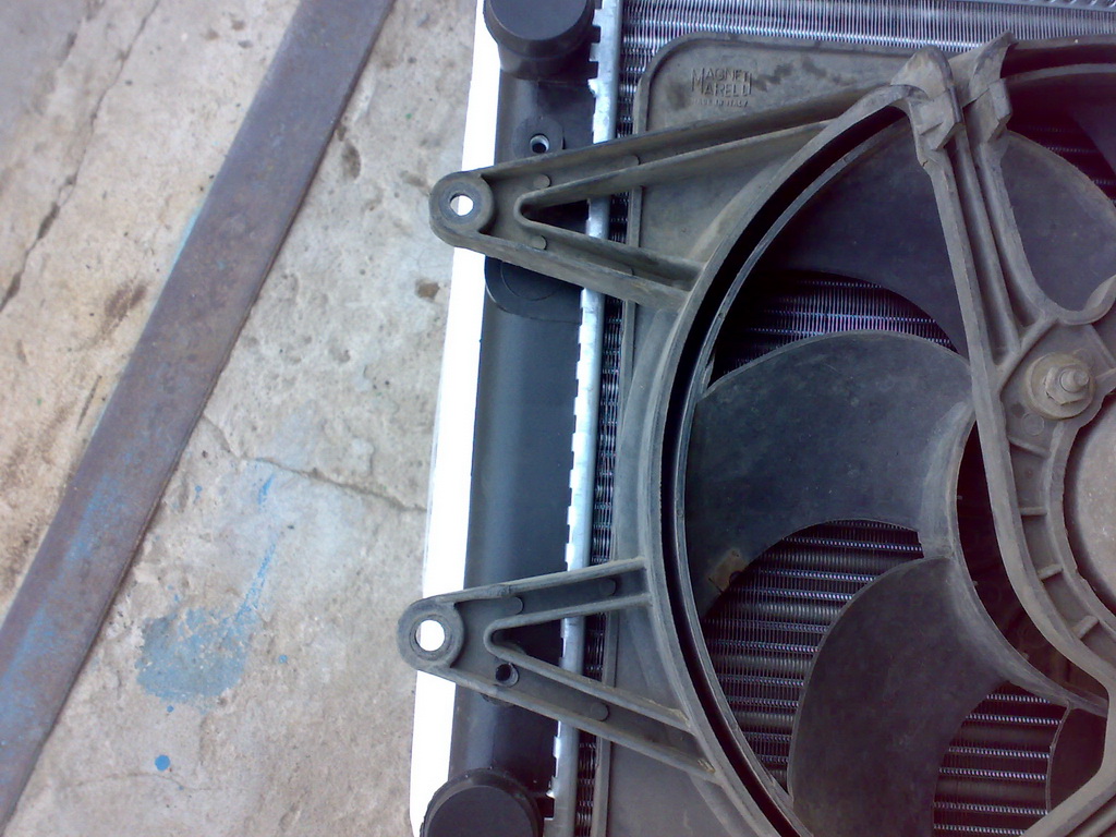

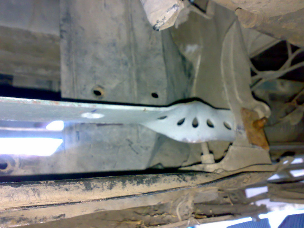

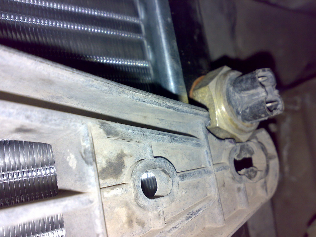

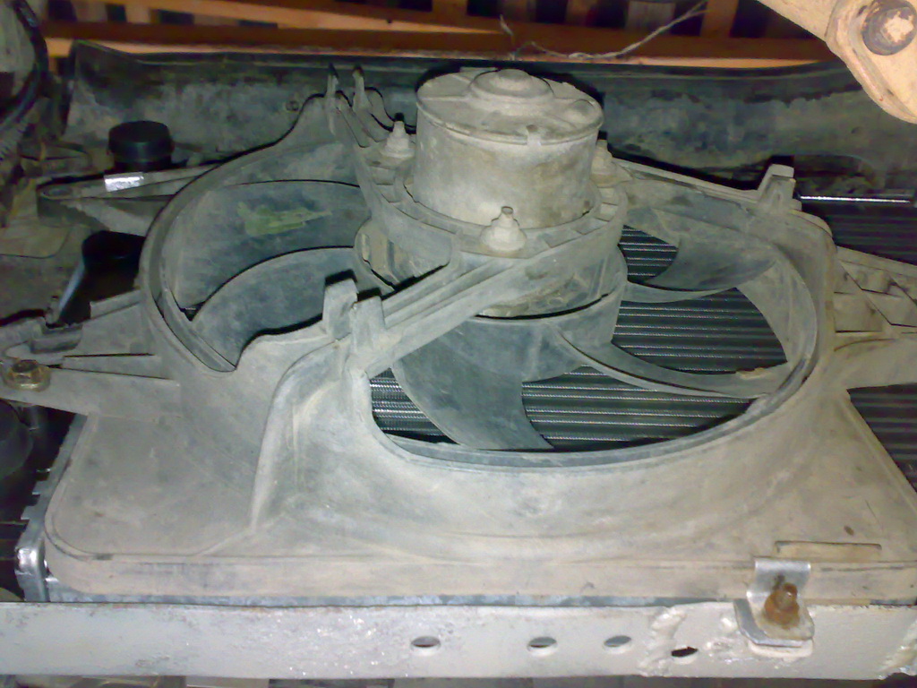

Хочу поделится своим личныйм эксперементом по установке радиатора от таза 09. Обошлось мне 250 гр. с шлангой для разширительного бачка тройником и хомутами...

Патрубки подходят от таза 09 инжектор, более согнутые. Ну и наконец...

Та я сам знаю что новый ТАЗ лучше чем фиат старенький. Даже старый ВАЗ2107 лучше старого фиата. Cool Еще ни один любитель жигулей не согласился в обратном.
А для многих новенький MATIZ лучше 15-ти летнего турбированного итальянца.
Но переделывание одного в другое никогда не делало машину лучше. Это всего лишь выход из положения. Ведь радиатор, датчик включения вентилятора (хорошо если стал дедровский), вентилятор не были расчитаны для даного двигателя.
О качестве современных деталей на жигули тоже всем должно быть известно - они намного хуже его оригинальных деталей 20-летней давности.
И поэтому я особенно приветствую способ установки данного радиатора:

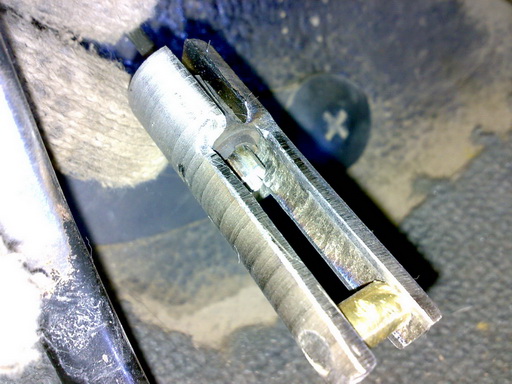

Вчера сломался первый вариант самоделки, пока доехал домой без сцепы думал крыша поедет...
сегодня токарь выточил за 10 грн. с метала, думаю дольше выходит... Лучше бы выточил раньше и лежало в машине, 1 минуту менять.

СообщениеДобавлено: Сб Янв 22, 2011 11:37    Заголовок сообщения: Ответить с цитатой
sheva70
Молодец, вот вторая конструкция уже на многих авто верой и правдой. Проходили.
С радиатором, да бог с ним, я сам на уныке имею такой с покупки авто и не жалуюсь. Ежели сам радиатор в рамках дозволенного по разиеру и качеству, то крепеж можна сделать. Это мало влияет на конструктивные особенности авто. Хотя я сам ратую за родные запчасти и заводские конструкции.
Изготовление кронштейна троса сцепления к колхозу не отношу, сию деталь сложно купить, а изготовляется фактически копия.
