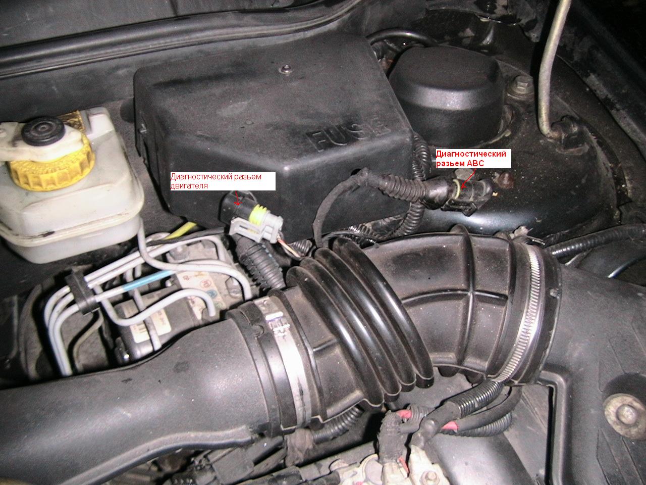

Смотрим фото. Разъем подушек безопасности находится за перчаточным ящиком с лева. Если у вас нет таких разъемов, значит он находится под рулем. Разпиновку всех разъемов можно скачать http://fiat-club.org.ua/forum/download.php?id=4851[/url]

Спасибо Димкос я и говорю парням про этот разъем .....там наверно какойто переходник нужен?

Если машина с БУ BOCSH то можно попробовать http://clubfiat.ru/forum/index.php?s=b132deb5d37f73c93a2545ea6c87948e&showtopic=2798 Чтобы провести диагностику достаточно провода корпус и К-line, на некоторых БУ требуется L-line. Прикуриватель надеюсь везде работает.
