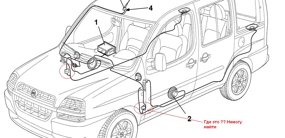

Подскажите пожалуйста хочу поставить задние колонки САМ ! С магнитолы я так понимаю есть заводская разводка, справа клему я нашёл куда подлючить правую колонку, но слевой стороны такую клему я найти не могу[/img]
Спасибо.

ЭТО внутри салона, возле левой ноги водителя, под торпедой Smile
если ничего не путаю

Млин ну немогу найти и всё тут !! справа есть нашёл уже все зделал слева нету, есть на том же месте клема но не такая и проводов с таким цветом возле дверей нету значит где-то она то есть Smile !! НЕВИЖУ !! может она в той коробке где предохранители !!

Клемма на задние колонки одна с правой стороны (на правую и левую колону)

Какие динамики в двери и торпедо поставил????
я тож так думаю.

с книги выдрал (умная Smile правда по Английски) Smile где-то на этом форуме ее и нашёл. А там дальше дело техники.
Всё таки клема только справа есть на две колонки Smile

Разъем один.Находится с правой стороны под фальшпанелью где начинается порог.Сам искал два часа Hi
