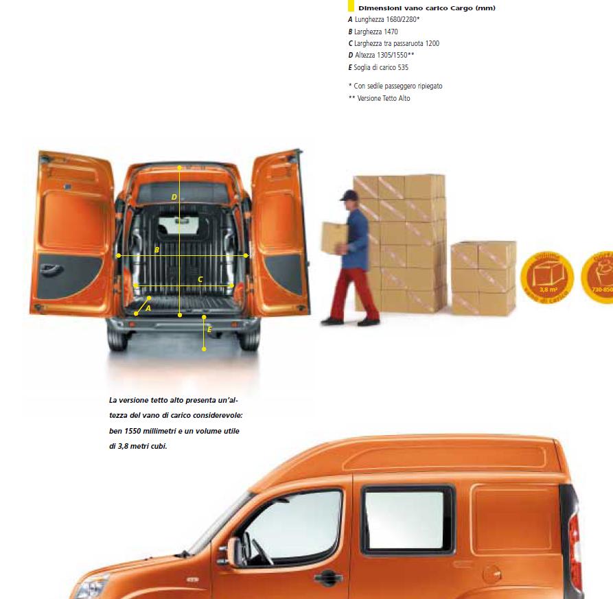

Знатоки! Подскажите, как можно купить Добло(дизель в идеале) с высокой крышей в стандартном размере по базе. Предназначение-перевозка кабеля, а именно на барабане размером 1440(диаметр)х880(ширина). Вес -до 800кг.
Интересно знать точные размеры: 1) от пола до потолка с вариантом высокой крыши; 2) расстояние от внутренних стенок колесных арок в кузове.
Хотелось бы услышать в целом мнение о таком варианте Добло. Не хотелось бы под такое использование рассматривать покупку бусиков типа Рено Мастер, Опель Мовано, Фольксваген Т4(5) и т.п. поскольку перевозимый груз будет небольшим и по весу и по размеру, а самое главное-не будет иметь системный характер.

СообщениеДобавлено: Вт Окт 05, 2010 15:46    Заголовок сообщения: Ответить с цитатой
все размеры на рисунке (для модели с 2005г.)
 Просмотрено:  952 раз(а)
