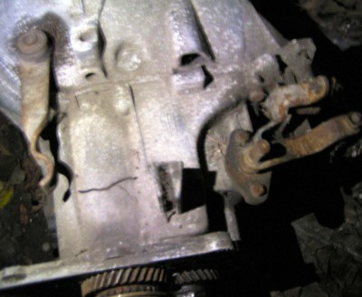

Есть у меня коробка, но не знаю с какого Фиат.Кулиса у неё внизу.Короче скину фото, может кто и опознает.

Плис, на моей коробчонке полуося шлицами в мост заходят,а на Uno тришипы.
Всё же ,фото сброшу,но подскажите как в теме,при ответе прикрепить фото.Боюсь в настройках чего нет.
Если ты отвечаеш внизу в окошке "быстрым ответом", то для вставки фоток нажми "правка" своего поста. А вообще, для вставки фото пользуйся "полной" версией ответа - нажми кнопочку "ответить" ниже окошка "быстрого" ответа, и раскроется полная форма с возможностью прикрепления файлов.

На фото коробка очень даже похожа на 1.4 Уно...От своей только сегодня снимал рычажки переключений, чтоб шарики поджать...у меня такая же...Насчет ЕЗДИЙ, КАК И РАНЬШЕ вкорне не согласен. Если проблема в коробке, то действительно самый простой вариант заменить на хорошую Б.У., а деффективную оставить в качестве комплектующих к ней...пока совсем ЕЗДИЙ не кончил. Но вариант со сцеплением то-же вариант, несмотря на то, что сцепление новое...У меня такие приколы были на старушке Рено...качество дешевых производителей отвратительное...часто некоректно выполняют свои функции запчасти. У Рено все стало хорошо только после того, как поставил фирму... Very Happy
