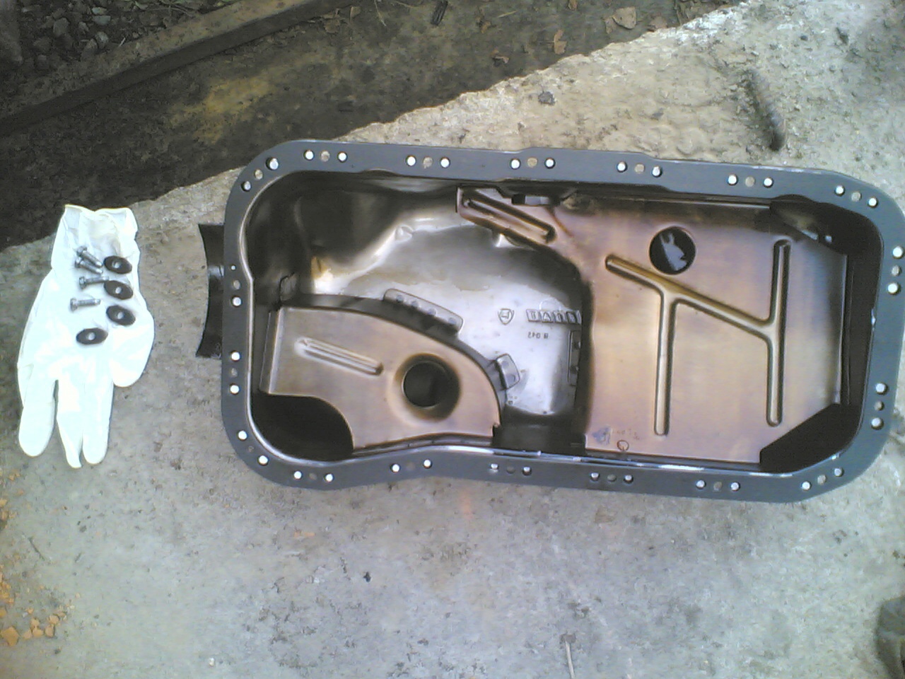

Romko
Вот тебе мой образец. Чтобы так же вылизал! Laughing Laughing

Romko
Зарегистрирован: 25.07.2006
Сообщения: 3653
СообщениеДобавлено: Вт Авг 19, 2008 11:27    Заголовок сообщения: Ответить с цитатой
Godfather- вылизан он у меня не хуже+ выровнян, поварен и покрашен термостойкой краской Wink ...
а что за прокладка у тебя? - сам вырезал с паранита что-ли?

Godfather
Зарегистрирован: 05.06.2006
Сообщения: 7967
СообщениеДобавлено: Вт Авг 19, 2008 11:31    Заголовок сообщения: Ответить с цитатой
Romko
Нет, это нормальная родная прокладка. Корковая - гадость редкая. Спроси у Мастера как он себе корковую прокладку взял и что с ней стало через 3 дня Very Happy

Godfather - блин так что ж мне делать - у нас только корковые продают Sad - ставить корковую на сухо...или самому с паранита резать?
Слава Україні!!

СообщениеДобавлено: Вт Авг 19, 2008 12:05    Заголовок сообщения: Ответить с цитатой
Romko
Очень сложно будет вырезать нормально. Там же отверстия и форма нестандартная... В Киеве с этим нет проблем, прокладок нормальных куча. Должны и у тебя быть, должны.
