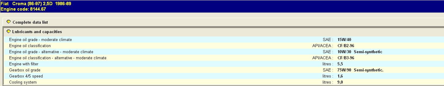

Taras_Potatos Рулевой филиала
Возраст: 48 Знак зодиака:  Зарегистрирован: 24.07.2006 Сообщения: 22630 Откуда: м. Львів
Добавлено: Чт Май 29, 2008 08:52 Заголовок сообщения: |
З Автодати
53.88 KB |
375 раз(а) |
