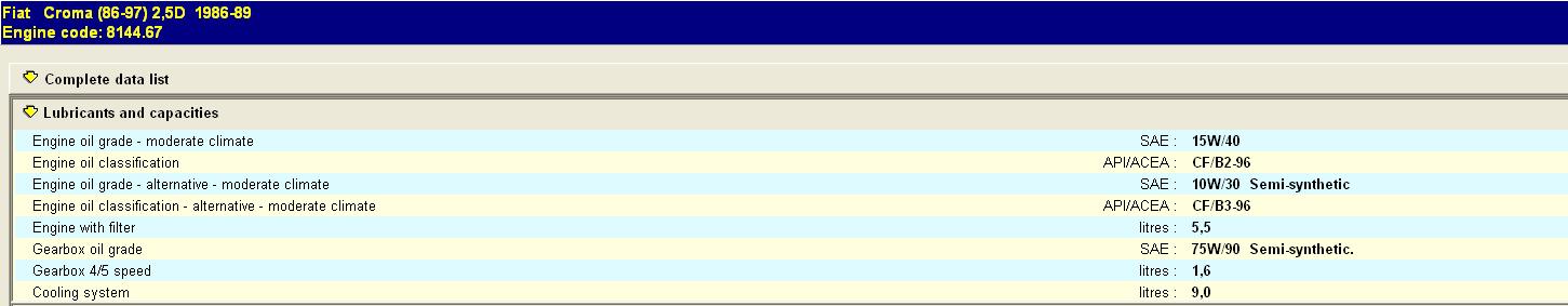

З Автодати
 Просмотрено:  374 раз(а)
СообщениеДобавлено: Чт Май 29, 2008 08:53    Заголовок сообщения: Ответить с цитатой
З Автодати
 Просмотрено:  415 раз(а)
