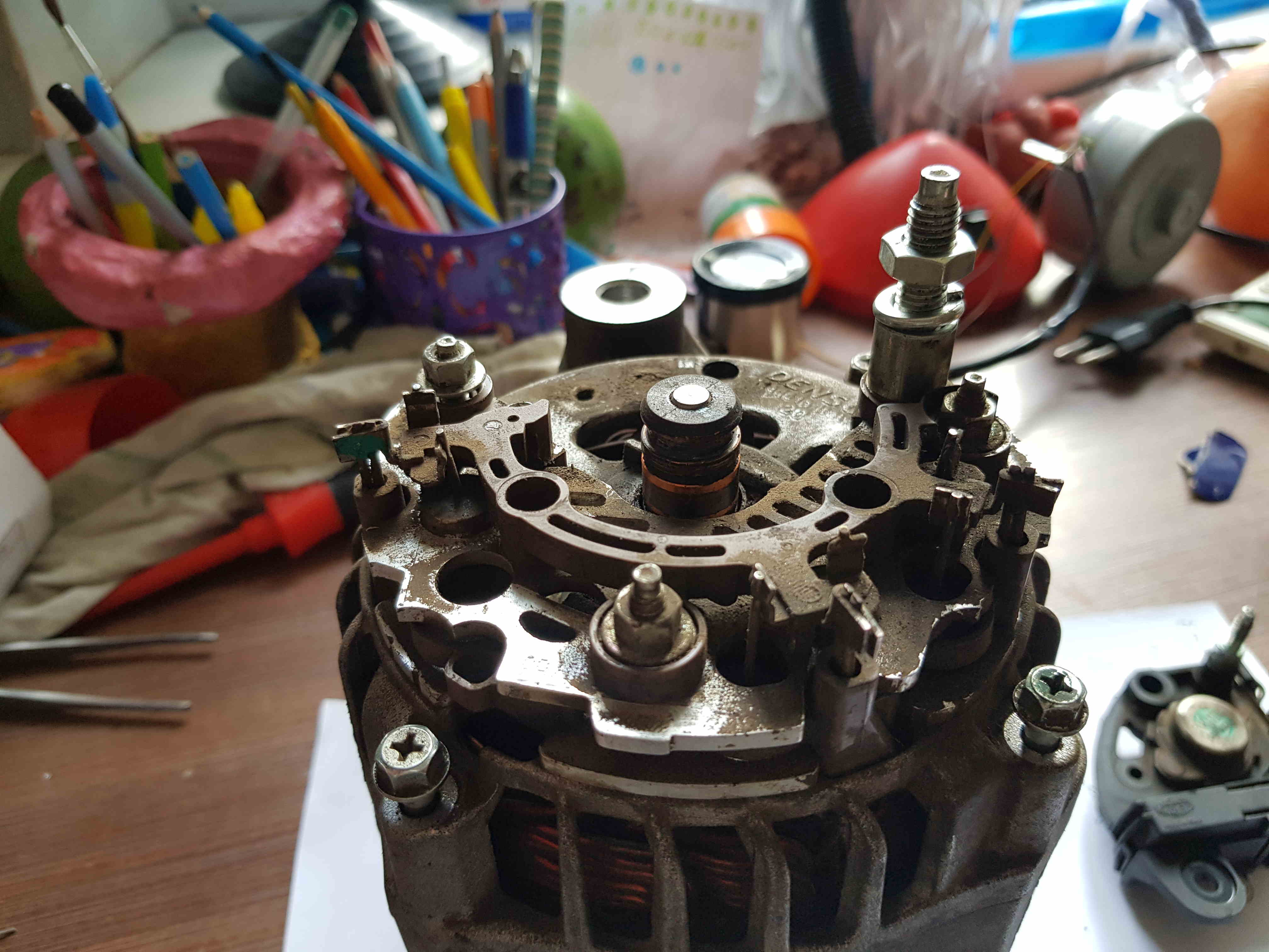

Не рано с таким возрастом кольца менять? Покажите их подробнее.
Спасибо, загрузилось. Правда, в предыдущем сообщении.)

Пробег 89000.

Дуже схожиц генратор на боша з моєї машини.Ярозбирав.то треба відпаять обмотки- оті три (флажка).Як розкрутиш три шпильки-стяжки то сам побачиш, що нада акуратно розкрить ті скобки, що схвачені контактною зваркою.А при зборці я то обжав і пропаяв припоєм .

А как втулку снять?

Коли витягнеш якір,нада відпаять токозйомник від обмотки і зйомником стягувать, 50×50 % шансів пошкодить старі кільця.Нада дуже акуратно.
Погано бачу на фото, чи є шанси проточить ?

sulzer писал(а):
Коли витягнеш якір,нада відпаять токозйомник від обмотки і зйомником стягувать, 50×50 %що поламаєш старі кільця.
Новую втулку и щетки уже купил.

Лелик Сложного ничего нет, если корпус не окислился и без осложнений разделится на две части. В идеале и в кратце Smile :
Раскручиваешь и снимаешь обгонку, разделяешь корпус генератора, вытягиваешь якорь, оббиваешь аккуратно композитные кляксы с проводов, отсоединяешь их, съёмником снимаешь токосъёмник, либо просто разламываешь его. Сборка в обратном порядке с настоятельной рекомендацией заменить пластиковую обойму заднего подшипника.

Ну блін, раз поліз, то хоч би уявлення мав.
Приблизно отак:
1. Знімаєш задню кришку. Буде видно місця пайки контактів з струмознімних кілець (СЗК)
2. Розпаюєш їх.
3. Знімаєш старі СЗК
4. Ставиш нові СЗК і припаюєш їх. Зайву довжину дротів відкушуєш.
5. Найцікавіший пункт. По правильному тепер треба проточити СЗК. Навіть нові мають певну кривизну.
Щось на кшталт того. З щітками, думаю, проблем не буде.
Або шукай "Рестарт Рівне" і відправляй НП.
