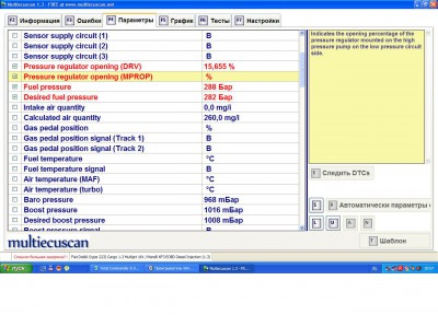

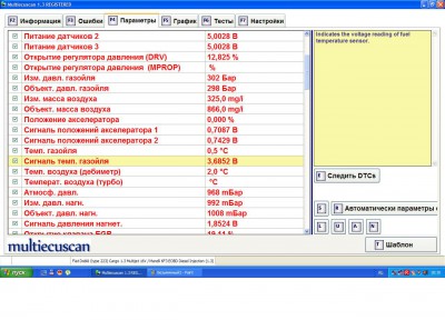

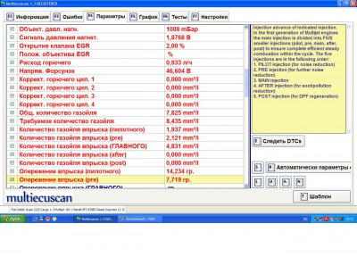

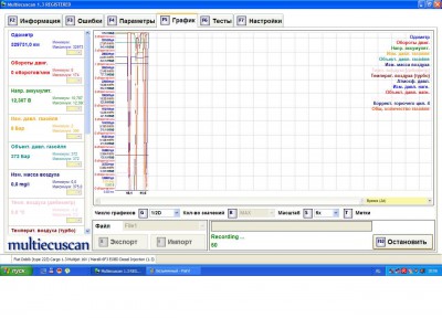

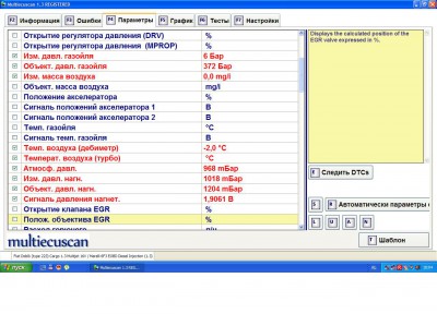

Парни, поменял сегодня топливный фильтр, предварительно помучал экусканом.
Вот что получается:
1. Не заводится - показатели и график (кручу стартером).
2. Завелась - 2 скрина и график.
3. После замены топливного - показатели давления.
Картинки прикрепились в обратном порядке.
 Просмотрено:  196 раз(а)
 Просмотрено:  267 раз(а)
 Просмотрено:  218 раз(а)
 Просмотрено:  212 раз(а)
 Просмотрено:  214 раз(а)
Di-MA
Зарегистрирован: 10.12.2010
Сообщения: 5228
Авто: Fiat Doblo 1.9JTD
СообщениеДобавлено: Сб Янв 30, 2016 19:12    Заголовок сообщения: Ответить с цитатой
Прикольные картинки-цветные с циферками. Smile
Нужен:
График давления подкачки при вкл.зажигания(скорость набора и давление),график давления подкачки после выкл.зажигания(сброс давления после выключения зажигания),давление в рампе с интервалом 60 секунд при работающем ДВС.(контроль работы реле регулятора)
Heet
Зарегистрирован: 16.01.2013
Сообщения: 3295
Откуда: Полтава
СообщениеДобавлено: Сб Янв 30, 2016 21:32    Заголовок сообщения: Ответить с цитатой
Di-MA гат Very Happy Жаль что ты не в Полтаве живешь. У меня одни из лучших друзей - такие же зануды Twisted Evil Twisted Evil
Я просто посмотрел, что экускан график рисует только после соединения с ЭБУ, следовательно ДО включения зажигания ничего не регистрировал. Потом уже, когда выключал, увидел, что графики доступны даже без подключения. По фильтру - зря я гнал на УФИ, у меня там Парфлюкс о_О После замены машина завелась после 3-5 оборотов, достаточно быстро.
Ща фоточку выложу старого. Хз... внешне он приличный, только не здоровается, когда видимся Very Happy
