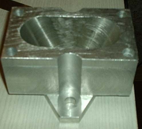

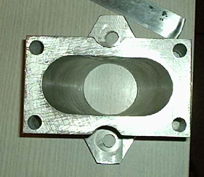

Большое человеческое за фотки . Но есть пару вопросов :
1) что за белая трубка
2) какая система зажигания , просто у меня диджиплекс 2 можно ли его оставить
3) какая схема диффузоров на переходной плите и её толщина , хоть приблизительно всё
4) какие жиклёры стоят и насколько они оптимальны
5) что и куда подключали
6) какие субъективные ощущения
Спасибо за ответы.
Jey-Ti
Зарегистрирован: 13.01.2009
Сообщения: 546
Откуда: Костополь
Авто: Fiat Tipo 1.4
СообщениеДобавлено: Ср Апр 07, 2010 22:00    Заголовок сообщения: Ответить с цитатой
1) что за белая трубка - отсос картерных выхлопов (поршневая группа под уставшая)
2) какая система зажигания , просто у меня диджиплекс 2 можно ли его оставить - у меня остался дижиплекс, только у меня изначально не моник был а вебер карб
3) какая схема диффузоров на переходной плите и её толщина , хоть приблизительно всё - просто дырка на фрезе вырезана по карбу 2108, толщина где то 1см
4) какие жиклёры стоят и насколько они оптимальны - жиклеры не знаю так как карб покупал б\у но перебранный ремкомплектом под 1.5 обьем
5) что и куда подключали - +12В на клапан ХХ, тросик газа и подсоса
6) какие субъективные ощущения - не могу сравнить так как на старом родимом карбе захлебывалась, был провал, не хотел ехать и жрал 15 на 100км. Но едет нормально особенно завораживает звук когда вторая камера открывается (как будто турбина включается)
Я правильно понял , что у тебя карбюратор двухкамерный ? Плита схожая с этой , что на рисунке (только значительно тоньше) ?

СообщениеДобавлено: Ср Апр 07, 2010 22:54    Заголовок сообщения: Ответить с цитатой
на каком рисунке? да двухкамерный

СообщениеДобавлено: Ср Апр 07, 2010 22:59    Заголовок сообщения: Ответить с цитатой
Я откорректировал сообщение - ещё раз зайди на эту страничку и увидишь фотки.

СообщениеДобавлено: Чт Апр 08, 2010 00:29    Заголовок сообщения: Ответить с цитатой
да пластина такая, только тоньше. а с солексом нету траблов, за 1,5года пользования 1 раз менял ускоритель (можно было и почистить но новый 10грн) и вот недавно засорился жиклер, пришлось чистить и все!
