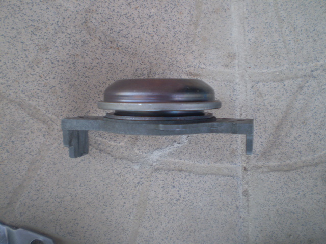

Шо вы имеете за Одессу сказать? Так я таки скажу- в Одессе такой холоймиз ради десяти Сиен и румыны не заставят делать! В Одессе подшипники вообще не делали. Только шарики...

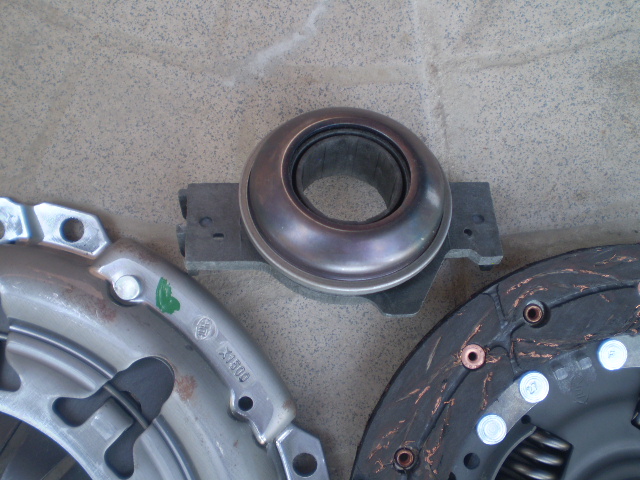

Сейчас такой выжимной:

Вы уж тогда напишите какой он марки, и код если можно ?
Сообщения: 17347
СообщениеДобавлено: Пт Авг 12, 2016 12:21    Заголовок сообщения: Ответить с цитатой
Если найду. Брал у Хоттабыча комплект. Он моложе и трезвее, должон помнить.

підшипник, той що на фото вище - SKF VKC2168 я його впізню, бо 3 місяці тому собі такий поставив взяв в неті за 290гр
але він коли тримаєш в руках довіри не викликає такої як оригінальний за 950грн. метал у нього якийсь дивний, теліпається трохи ... побачимо що виїздить.

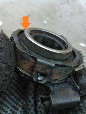

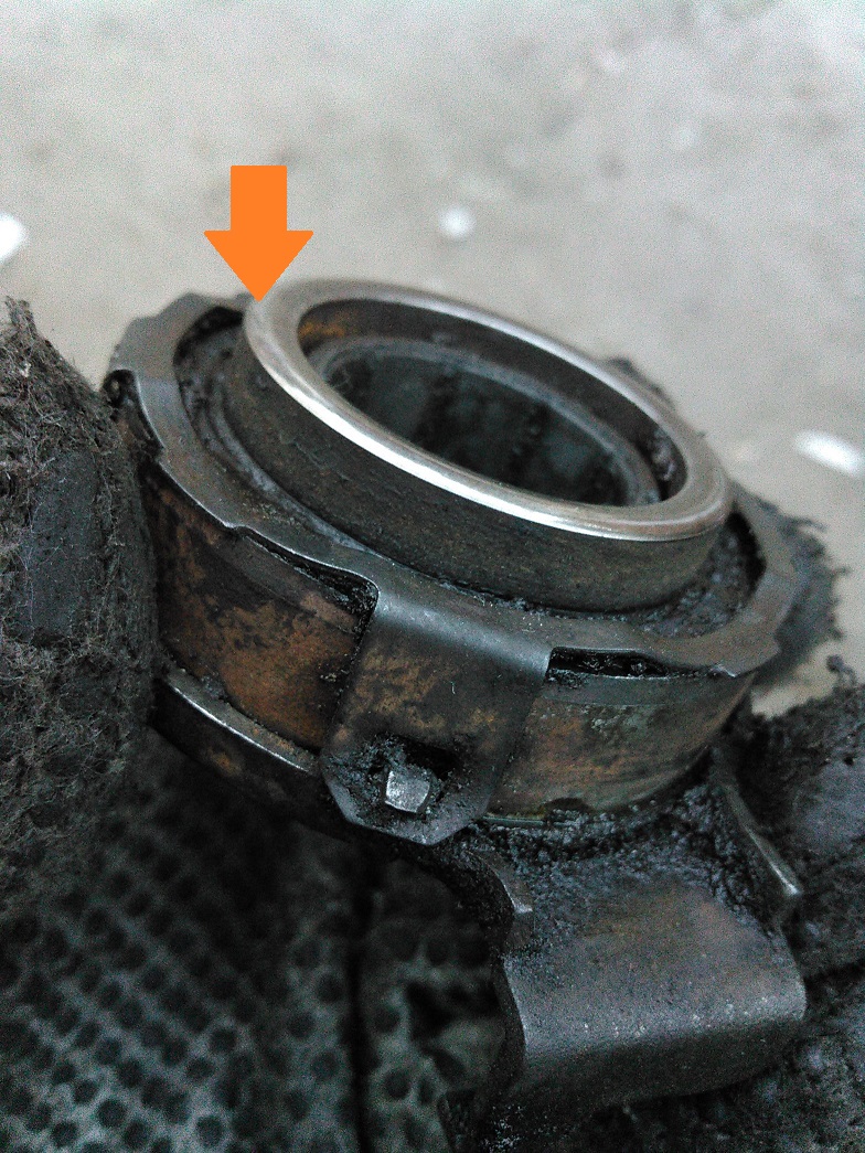

От же, дійшла пора і до мого Фіата.
Пробіг наразі 161 000 км., зчеплення до мене вже мінялося, але на якому саме пробігу не знаю.
Останні 25-30 тис. км. відчутно і досить гучно гуркотів вижимний підшипник, але зчеплення працювало без нарікань аж до самого останнього момента. Раптово педаль стала якоюсь гумовою, та почала надто повільно повертатися назад. Передачі почали вмикатися все тугіше та тугіше, а рушати машина почала як на варіаторі. З цими симптомами проїхав кілометрів 10. Ледь на СТО доїхав.
Отже, спочатку розповім що там стояло, бо мені і самому було дуже цікаво.

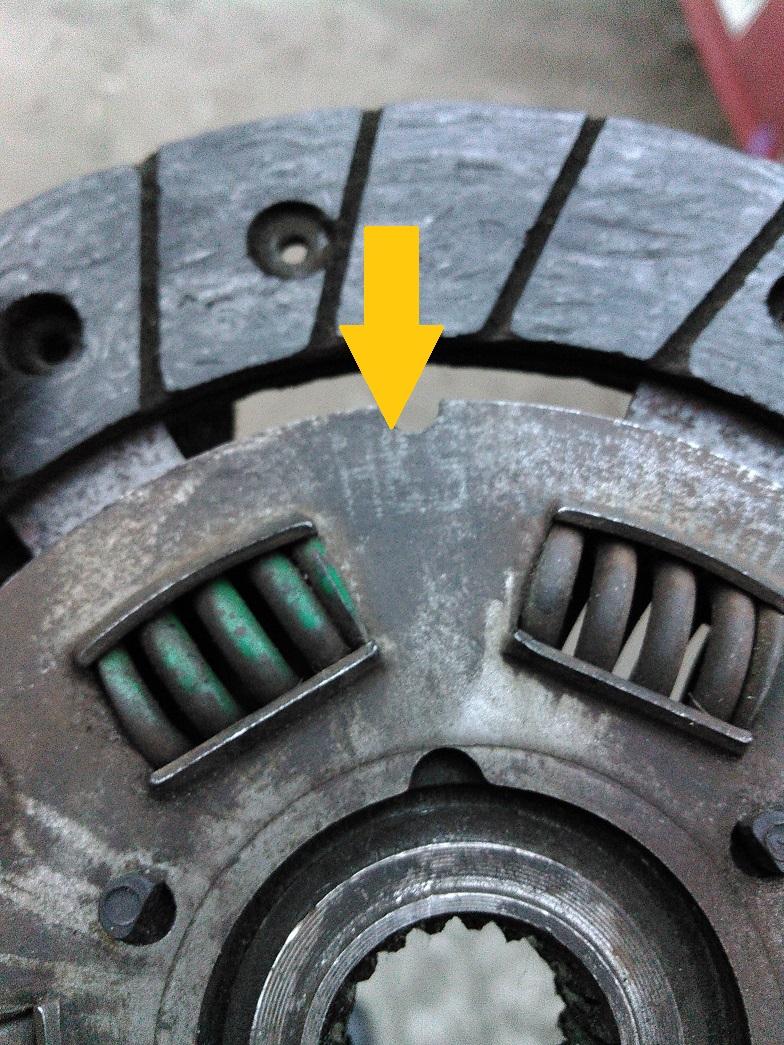

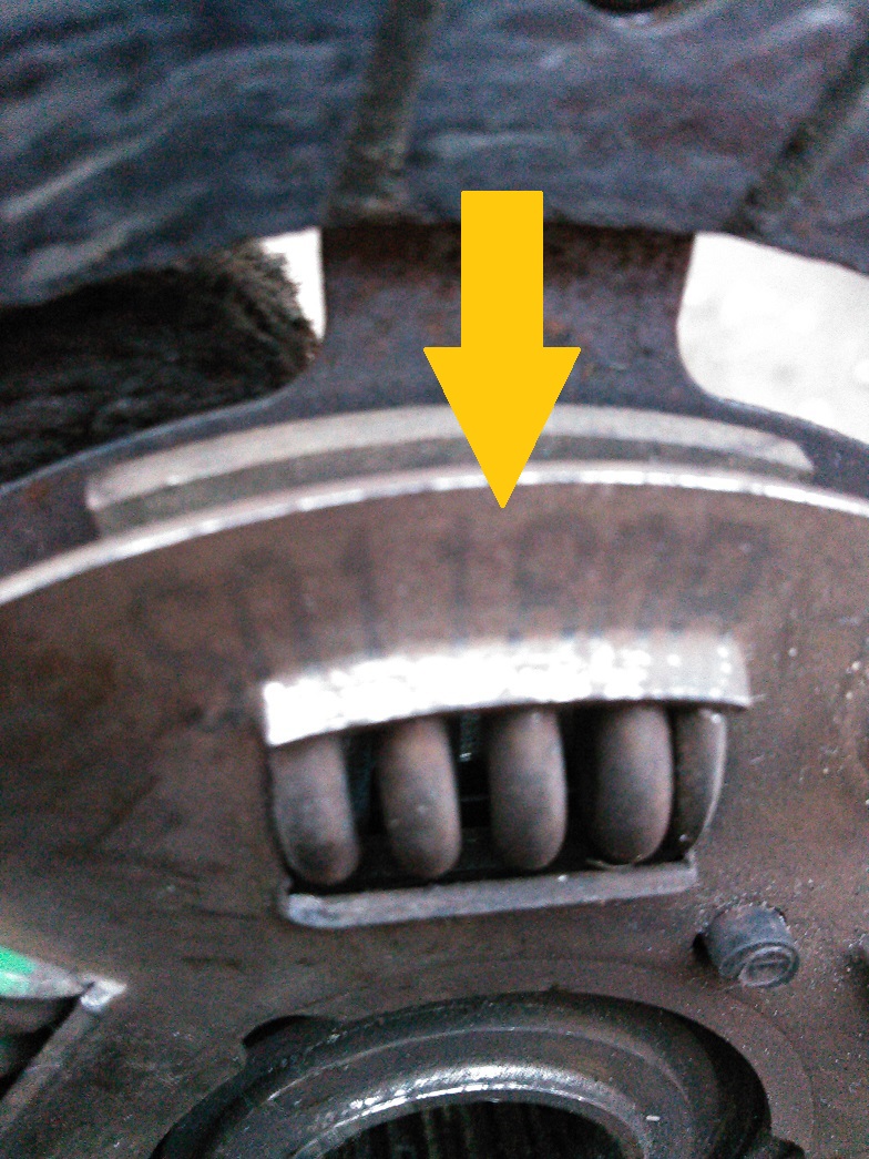

Корзину ідентифікувати не вдалося, жодних написів чи маркувань не знайшов, хоч видивлявся дуже прискіпливо. Корзина аналогічна оригінальній. Претензій до якості корзини немає.
Диск виявився марки H & S, навіть номер на ньому зберігся. Дивно. Не зустрічав згадування такого бренда у цій темі. Диск ще у доволі пристойному стані, тисяч 20 ще пройшов напевно, а може й більше.

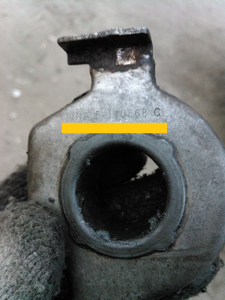

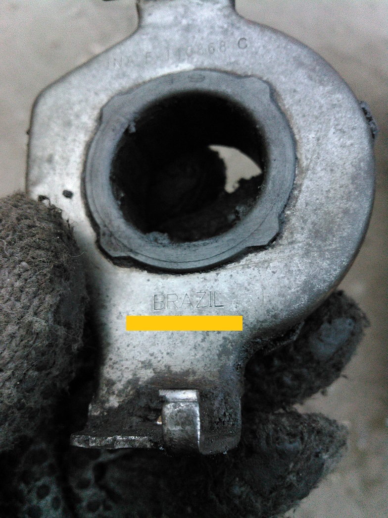

Саме цікаве було, це вижимний підшипник. Він виявився марки INA, маркування ви бачите на фото. Також бачите результат роботи того підшипнику на пелюстках корзини.
Висновок - ні в якому разі НЕ купляти вижимний INA
