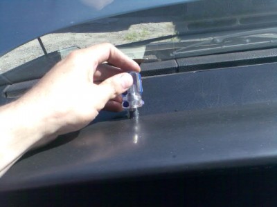

кажу так, чтоб вымыть \почистить эти белые камеры, и плёнку, и зелёный светофильтр, нужно разбирать всю панель целиком, всё это делается с обратной стороны приборной панели, там где платы. Тоесть чтоб всё вычастить нужно снять всё с обратной стороны.
Необижайтесь , но по вашему описанию я бы не сказал что понятно всё. 5 и 6 пункт вообще неправильные, с лицевой стороны вообще никак не добраться ни до камер, ни до зелёных полупрозрачных светофилитров. Возможно у нас панели разной конструкции, но по вашей фотке, идентичны.

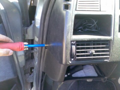

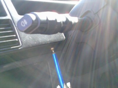

Выкладываю фотки, как это делать на Tempra
Сначала выкручиваем 4 винта снизу панели, 4 сверху и 1 сбоку, со стороны водительской двери
 Просмотрено:  413 раз(а)
 Просмотрено:  440 раз(а)
 Просмотрено:  417 раз(а)

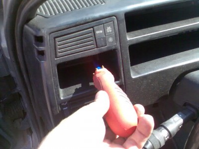

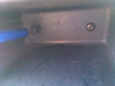

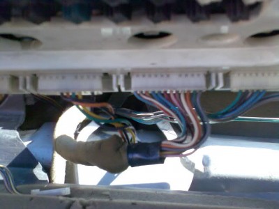

И 2 винта в боксе для мелочевки, с левой стороны панели. Приподнимаем панель и отсоединяем 5 колодок с проводами
 Просмотрено:  528 раз(а)
 Просмотрено:  372 раз(а)
 Просмотрено:  452 раз(а)
Владимир

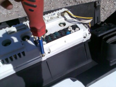

Снимаем панель и откручиваем большие винты, (маленькие не трогать- они для разборки панели), после чего разделяем белую часть панели и черную облицовку
 Просмотрено:  7798 раз(а)
 Просмотрено:  7791 раз(а)
 Просмотрено:  480 раз(а)
Владимир

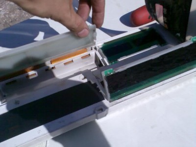

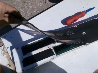

Переворачиваем панель, отделяем пленку с пиктограммами (по половину, чтобы потом не сместилась), приподнимаем индикаторы и чистим. Сборка в обратном порядке
 Просмотрено:  406 раз(а)
 Просмотрено:  450 раз(а)
Владимир
