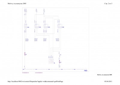

СообщениеДобавлено: Чт Янв 12, 2017 17:34    Заголовок сообщения: Ответить с цитатой
Контроль идёт управляющей линии (до силовай/реле/контактор) также и ошибка линии "высвечивается" в двух случаях Very Happy обрыв/короткое.
(имхо есесвенно)
Вот схемка другого авто но принцип тот же.
Шо один прапеляр шо десять. Very Happy
(имхо есесвенно)
Таких схем у нас есть, даже ВАЗ сподобился два реле воткнуть, только у нас был торг за контроль цепи- первичная- ЭБУ/обмотка реле,
или вторичная- ЭБУ/потребитель.
