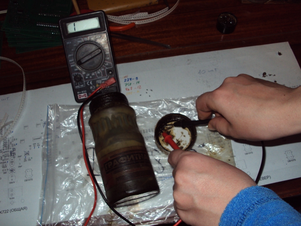

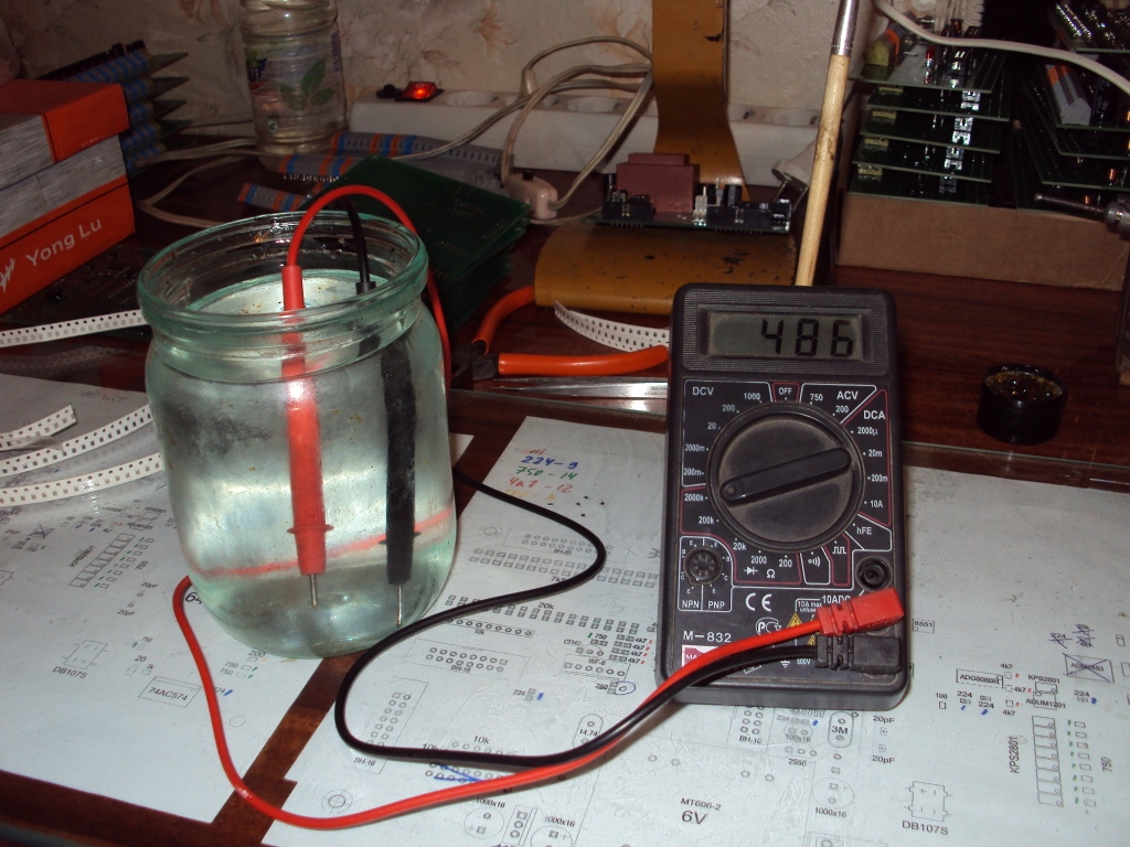

Добавлю, что обычная водопроводная вода имеет сотни килоОм сопротивления. Что уж тут твердить о графитной смазке... Ткнитесь щупами тестера в эту смазку на самом высоком пределе измерения сопротивления- что вы там увидите?- обрыв.
ЗЫ: Мегометр в расчёт не берём.

Сопротивление водопроводной воды в банке:
Сопротивление в графитной смазке:
Тестер установлен на предел 2 мОм.
О "проводимости" речи быть не может. Защита от окисления клемм- тут любая жидкая автомобильная смазка сгодится.
| сопротивление графитной смазки- обрыв |

| сопротивление водопроводной воды- 486 кОм |
