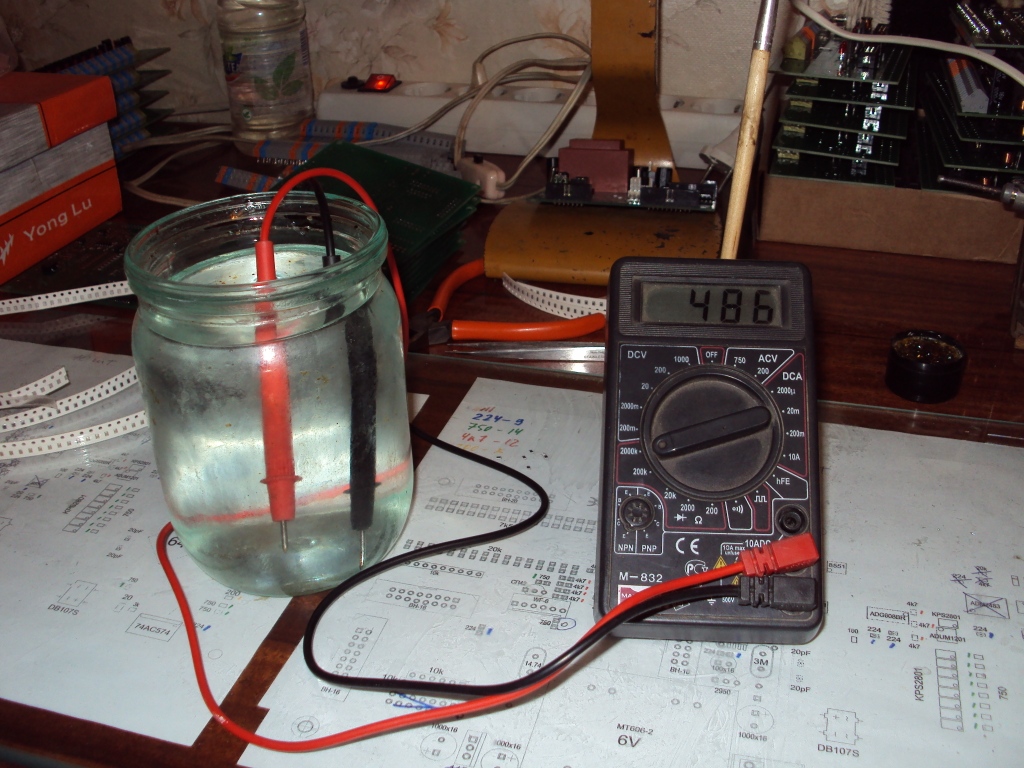

Хрюкин
Зарегистрирован: 21.03.2009
Сообщения: 2975
Авто: SATURN VUE 2.2
СообщениеДобавлено: Чт Янв 27, 2011 18:58    Заголовок сообщения: Ответить с цитатой
Сопротивление водопроводной воды в банке:
Сопротивление в графитной смазке:
Тестер установлен на предел 2 мОм.
О "проводимости" речи быть не может. Защита от окисления клемм- тут любая жидкая автомобильная смазка сгодится.
сопротивление графитной смазки- обрыв
 Просмотрено:  234 раз(а)
сопротивление водопроводной воды- 486 кОм
 Просмотрено:  225 раз(а)

Croma писал(а):
[quote="]Есть метод.
Вымазываем руки слоем графитной смазки.
Беремся за фазу осветительной сети.Confused
Убедительно убеждаемся в её электропроводности.
Если выживаем Angel , расказываем другим. Diablo
Ну и попутно выясняем, почему загораються лампочки. Laughing Laughing
Very Happy Very Happy Very Happy
Кстати, у меня в молодости был подобный случай на работе. Не соблюдение ТБ. На память остались глубокие ожоги на пальцах.
