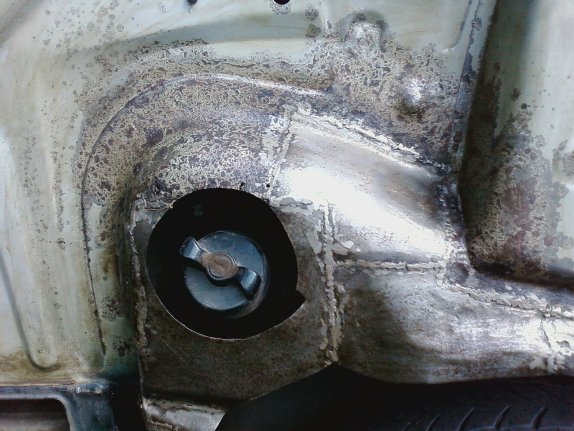

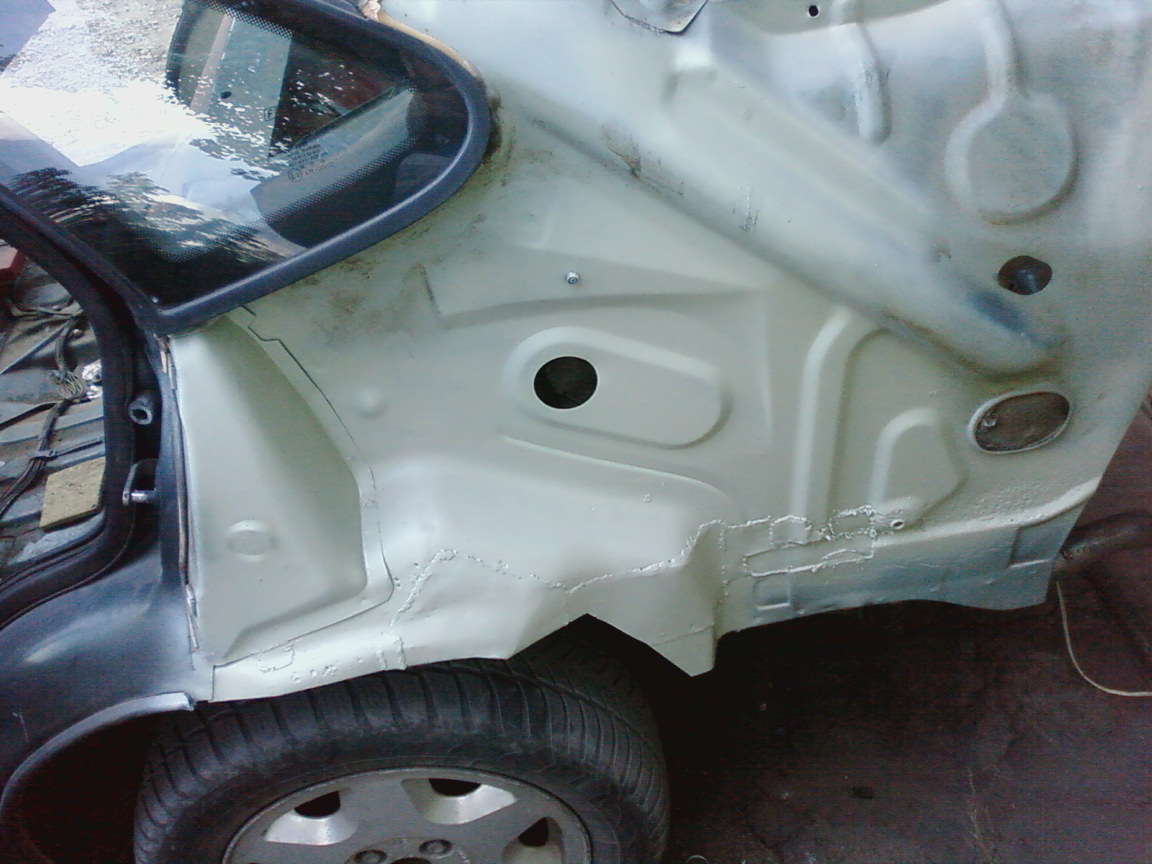

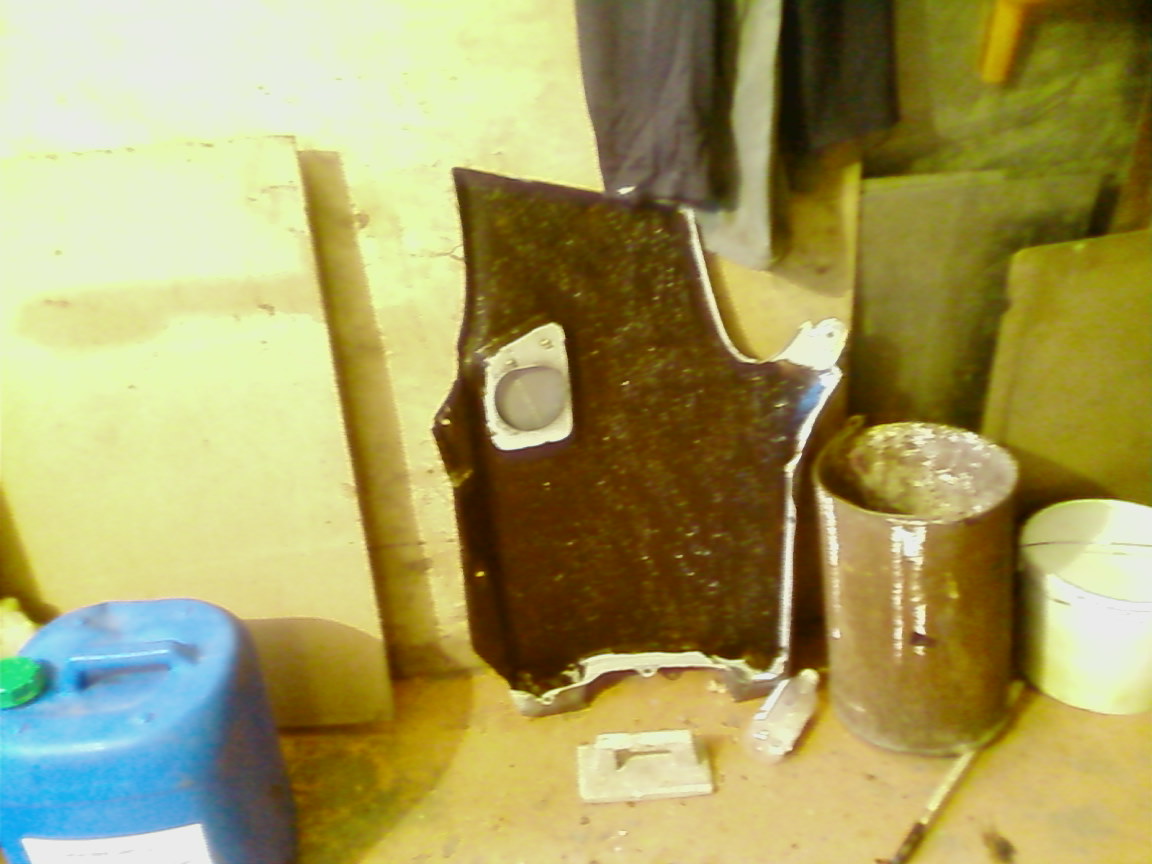

значит подготовил свой отчёт по задним крыльям.
завтра буду ставить крылья.
тот же самый процес и с крылом.
 Просмотрено:  193 раз(а)

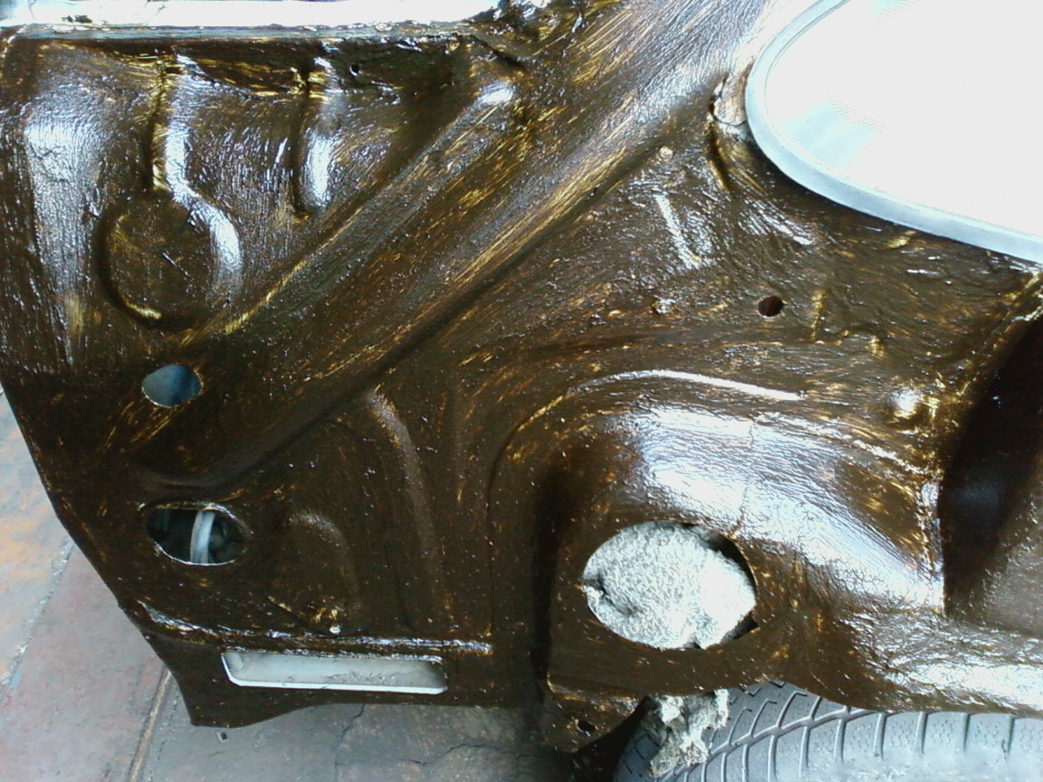

потом вскрыл резино битумной мастикой.
 Просмотрено:  225 раз(а)
 Просмотрено:  230 раз(а)
потом погрунтовал.
 Просмотрено:  281 раз(а)

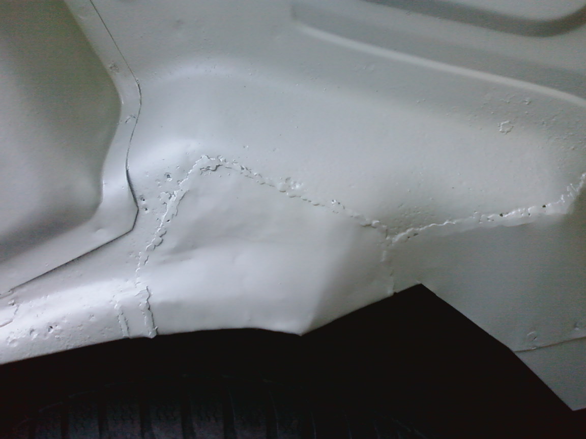

поварили,потом зачистил ржавчину и обработал преоброзователем ржавчины.
 Просмотрено:  232 раз(а)

А где дырки для крепления заднего бампера? Smile
Я б еще сварные швы проешел герметом типа крокодила.

дырки будут!!а зачем швы герметиком.грунтонул и мостикой промазал.а когда крыло поставлю то ещё и мазутом каким нибуть забрызгою.

спасибо за фотки, завтра сварщику покажу. А то у меня даже не видно сколько накладки делать. Думал уже лекало делать по размеру крыла. Ну и я еще думаю пройти шовным герметом по сварным швам

Затем, что грунт практически не попадает в глубокие и сквозные отверстия по шву. А через них будет проникать влага и грязь, мастика не обладает нужной адгезией к металлу. По технологии все сварные швы законопачивают герметом после грунтования. А потом можно мастики, мовили и т.д.

тьфу, блин. это ж темпра! как-то я сразу и не уловил.
вопрос: а зачем у тебя сделаны вырезы треугольные? разве арка не цельным полукругом идет?

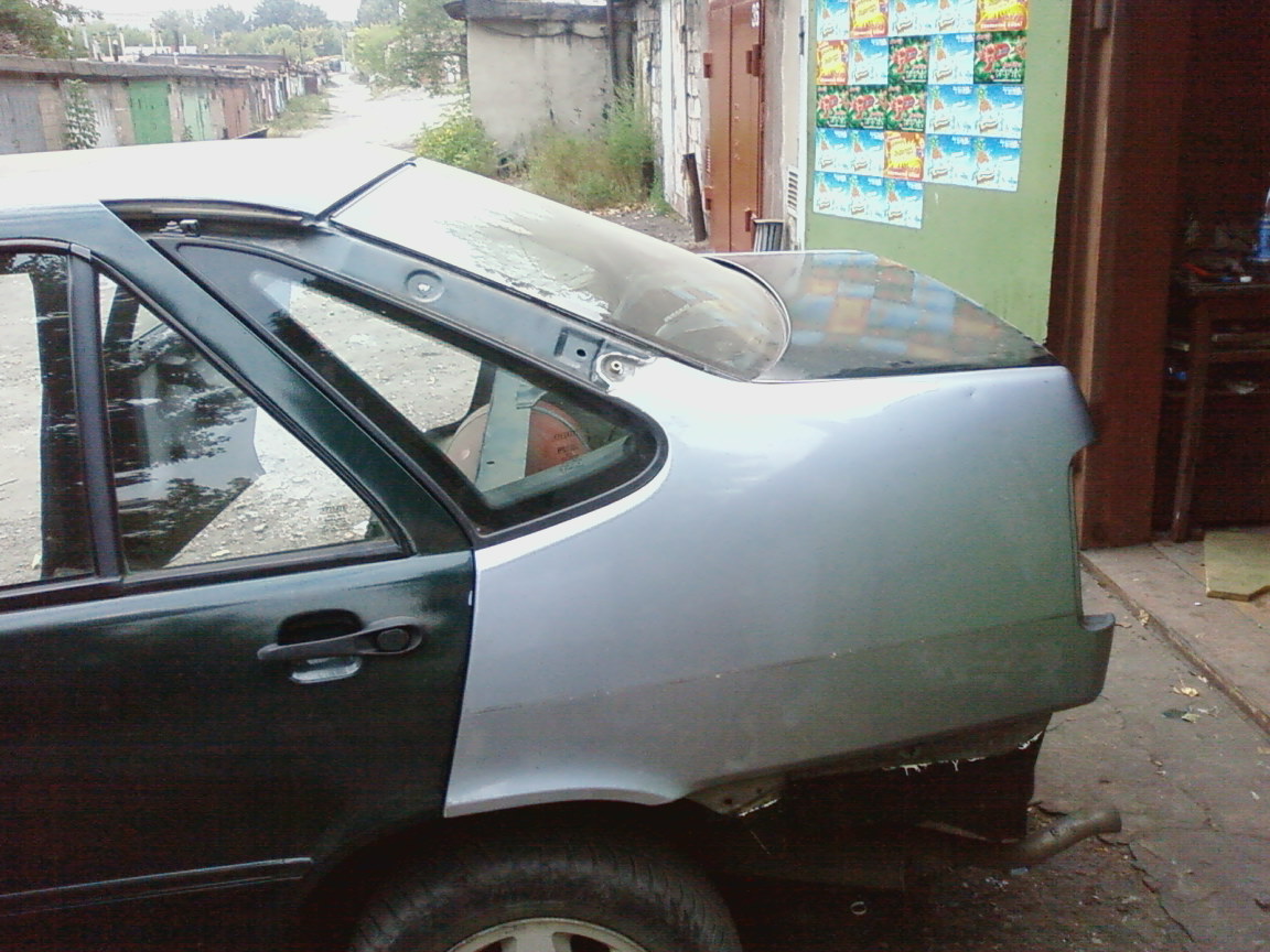

СообщениеДобавлено: Вс Сен 19, 2010 19:23    Заголовок сообщения: Ответить с цитатой
Pustynnikov
просто в тех местах вообще живого не чего небыло.вот так сварщик и сделал.впринцепе всё нормально подходит.сегодня и крылья поставил.
