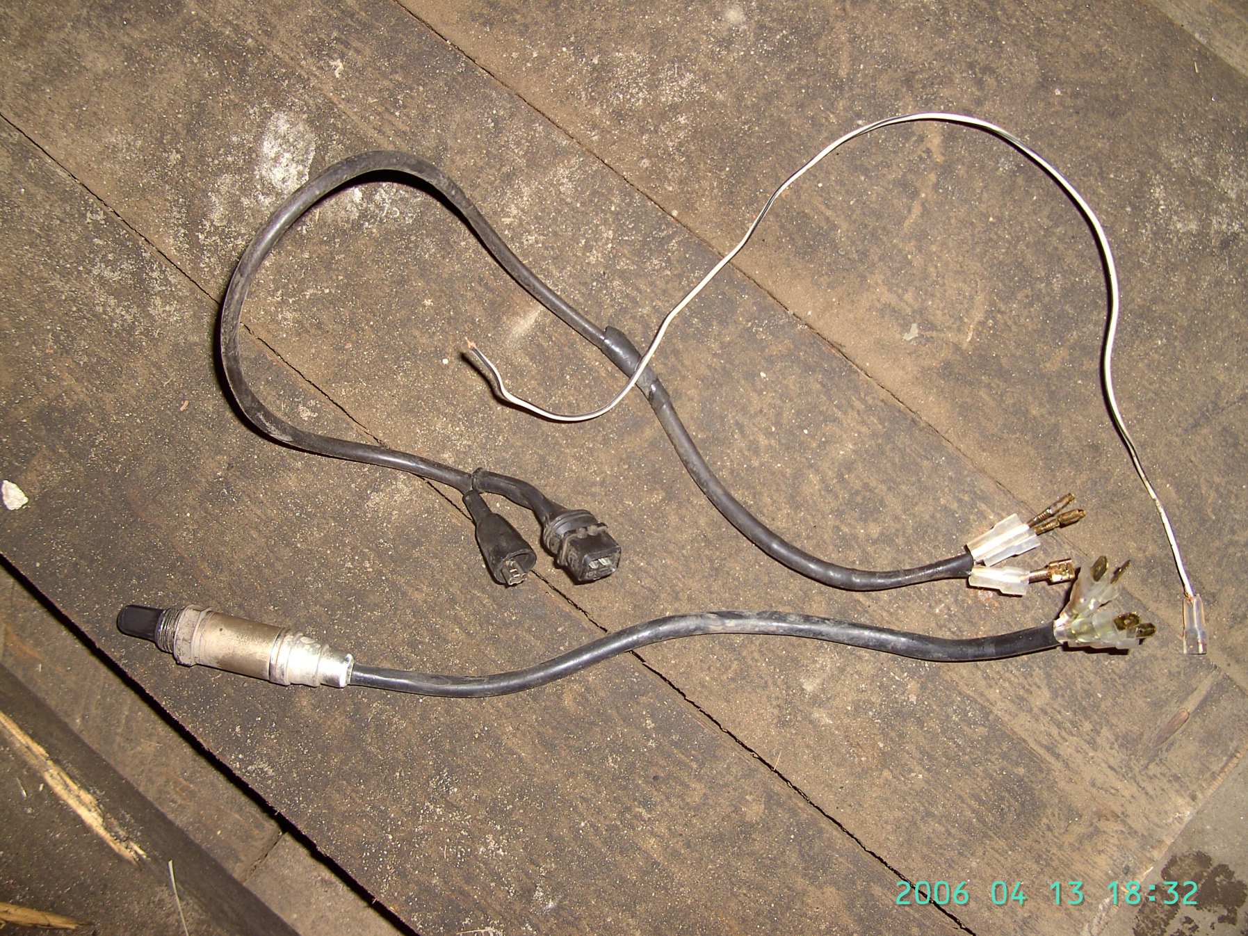

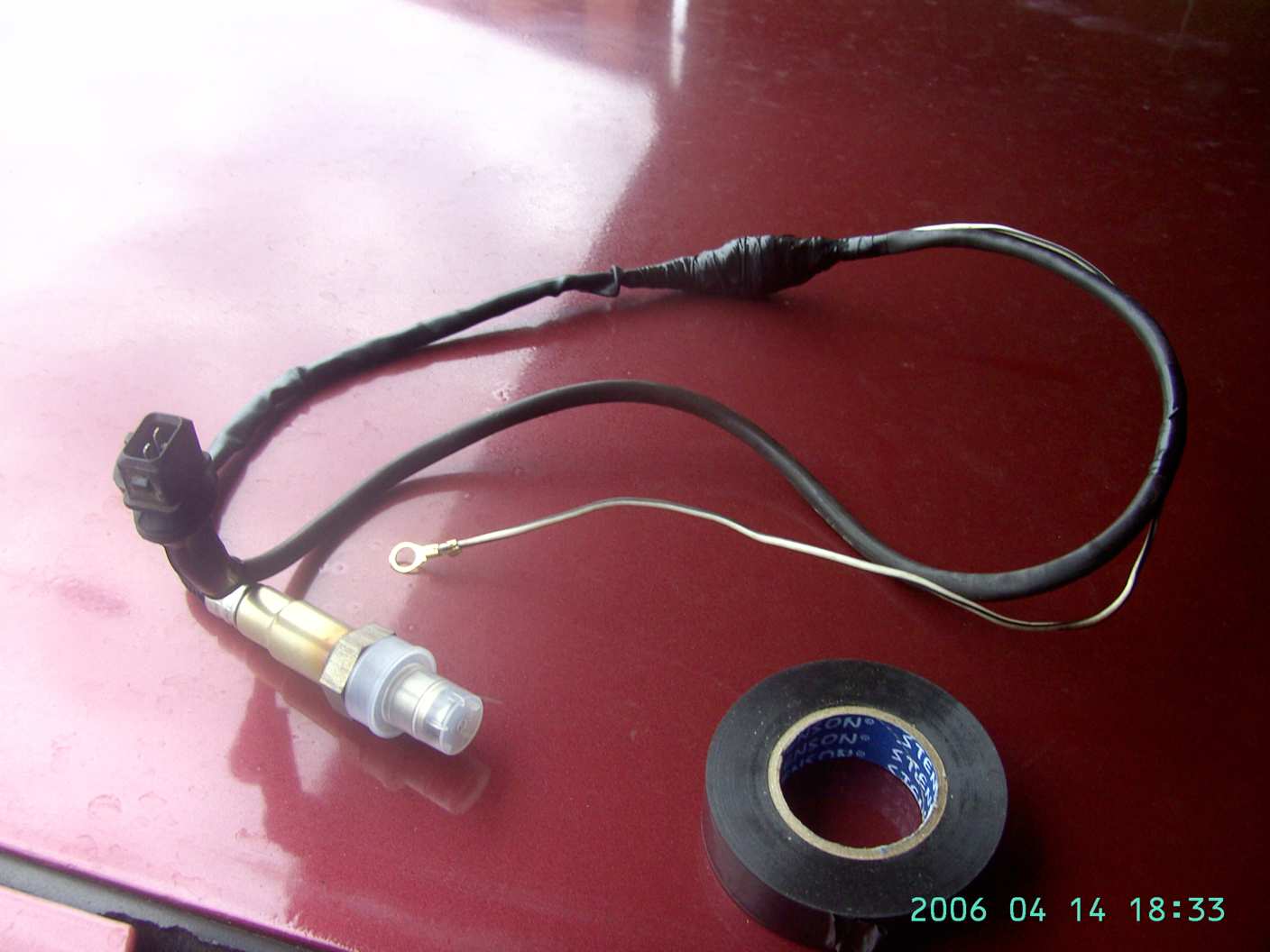

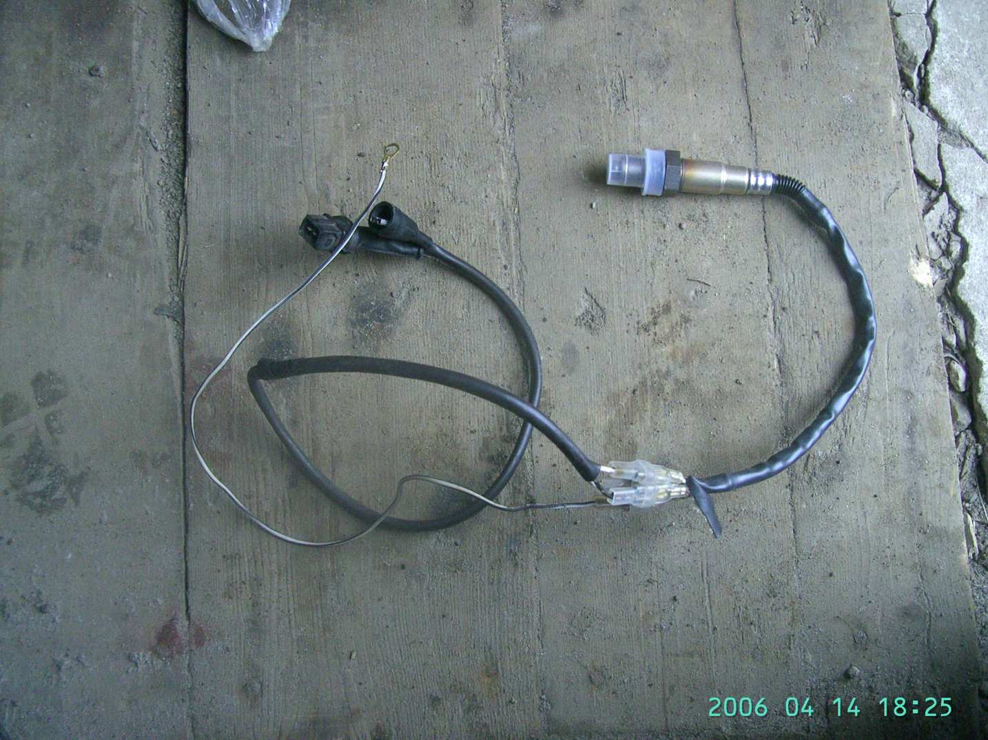

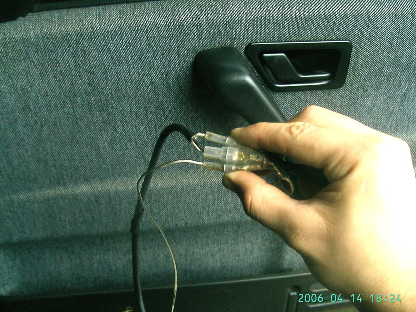

Лямбду установил от десятки на четыре провода цена 290 грн. Расход топлива проверяется , но уже перестало вонять в гараже при прогреве бензином как было при отключённой. Тяга вернулась и провалы исчезли.
Если кому интересно то выкладываю фотки как без перепайки подключил десяточную лямбду .
1. Отрезаем родной типовский провод з-х контактный у самой лямбды , нам нужен сам провод с родной фишкой.
2. Отрезаем у новой десяточной фишку ближе к самой фишке (её в мусарник) .
3. Идём к торгошам электрикой и покупаем у них четыре клемника папа с изоляционными кембриками и столько же мама , так хе 35-40 см провода желательно серого (для массы) и для него клемник с дыркой для крепления на болт.
4. Дальше все провода обжимаются спец кусачками для обжима клемников (обычно инструмент есть у правильных торгошей) . Папа на лямбду , мама на три старых типовских провода + на купленный новый провод , а с другой стороны на этот провод обжимаем клемник с дыркой под болт.
5. Папы и мамы соединяем и хорошо изолируем изолентой , что бы влага не поподала.
6. Теперь у нас лямбда со стандартной типовской фишкой , её и подключаем и с дополнительным проводком который крепим или на хорошую массу кузова , лучше болтом на впускном коллекторе.
Совет : если вы не обжимали спец кусачками клемники , то пусть это сделает тот кто умеет ими пользоваться (сам продавец , електрик ..) , мне повезло , я и лямбду , и клемники , обжимал в одном и том же магазине.
Всё выше описанное проверено на трёх лямбдах и работает.
