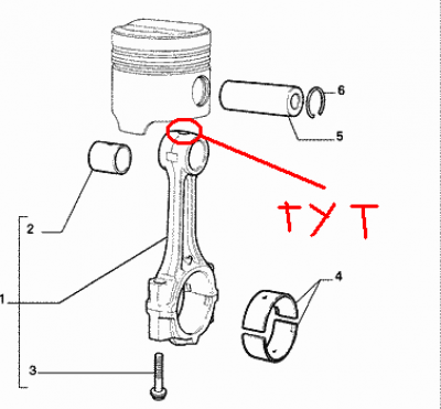

Еще мне высказали мнение что на турбовых авто должно быть охлаждение цилиндров маслом -- есть такое на ФИАТах?
Alfa Romeo 159 1.9JTDm
СообщениеДобавлено: Пт Окт 17, 2008 09:04    Заголовок сообщения: Ответить с цитатой
У меня на 1.3д есть. В шатуне над отверстием под палец есть сверление, из которого масло должно брызгать на дно поршня.
Это с твоего двига

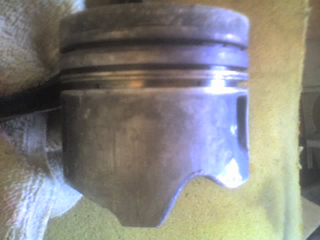

СообщениеДобавлено: Пт Окт 17, 2008 13:05    Заголовок сообщения: Ответить с цитатой
В блоке 1.9 стоят "форсунки" направленные на дно поршней, а в поршнях
есть выборки.

Taras_Potatos и Badn огромное спасибо за ответы!!!
Те получается, что у меня реально такой девайс тоже имеется? Idea
