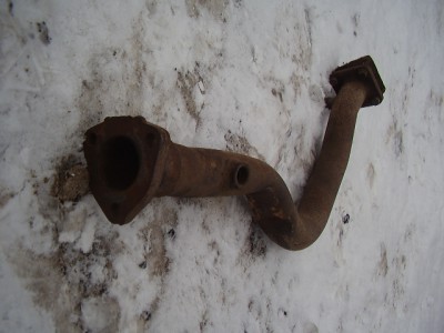

Короче, нашол M202.15 и на том и на другом моторе и на обоих циферки 11(вобщем знач обое инжектора переделанные под карбы)
но вот шо смущает-отсутствие каких либо следов лямбды на выхлопе(варил глушак и ничего аномального не заметил( кстати где она должна размещаться ?)

unomomento писал(а):
Тоха55 писал(а):
Этот мотор ставился на УНО с моноинжектором.Он же шел на регату с системой ле-джетроник на 4 форсунки.Бош.На блоке отлито:М202.
На выхлопе сразу под выпускным коллектором.
Дырка на трубе как раз для неё.

unomomento
ну если колхозили грамотно и заморочились заменой обоих колекторов то вполне могли и штаны поменять. так что гайку под лямбду можеш и не найти. а могли и срезать гайку и заварить дырку в штанах... я и такое видел.
и есть еще неподтвержденная инфа шо полноинжекторные полторахи были и без лямбды Rolling Eyes мож это как раз такая и есть? тем более шо код мотора 138А3.048, а не 138А2.048 Rolling Eyes

не знаю как такое может быть но коллектор под две трубы и никакого намека на сварку(трубы две и обе гладкие с завода(це на обоих моторах)
Сообщения: 13803
СообщениеДобавлено: Чт Мар 05, 2015 16:45    Заголовок сообщения: Ответить с цитатой
unomomento
значит грамотно колхозили Laughing
поставили не только впускной но и выпускной колектор с карбового, ну и штаны конечно с карбового.
