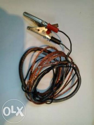

AndrewSP
У тебя обычный бандажный подогрев?
А я себе поставил
такой у тебя?

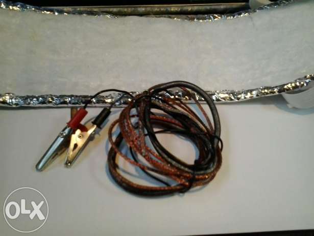

73466229_4_644x461_podogrevatel-toplivnogo-filtra-obespechivaet-prohodimost-topliva-transport.jpg
 Просмотрено:  207 раз(а)

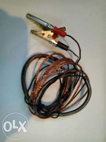

73466229_3_644x461_podogrevatel-toplivnogo-filtra-obespechivaet-prohodimost-topliva-avtozapchasti.jpg
у меня такой вот

DRAGON
очень похож на тот что у Вас на фото. Только я его подключил как полагается - через реле и кнопку сделал, т.е. включается только с кнопки.

AndrewSP
Тоесть у тебя тоже спирали и сверху кожух?
У меня тоже через реле и кнопку.

СообщениеДобавлено: Пт Янв 09, 2015 15:48    Заголовок сообщения: Ответить с цитатой
Это спирали?
Я думал то подключение такое, через крокодильчики на АКБ.
У меня немного не так. Кожух на фильтр. Той стороной который к фильтру метал, снаружи такое как паралон или что то на подобии и от всего этого хозяйства провода идут. Что там внутри я не разбирал, не знаю.
Сейчас если найду фотку, загружу.
