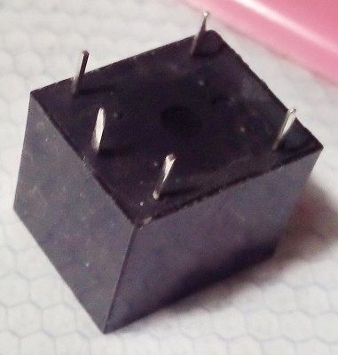

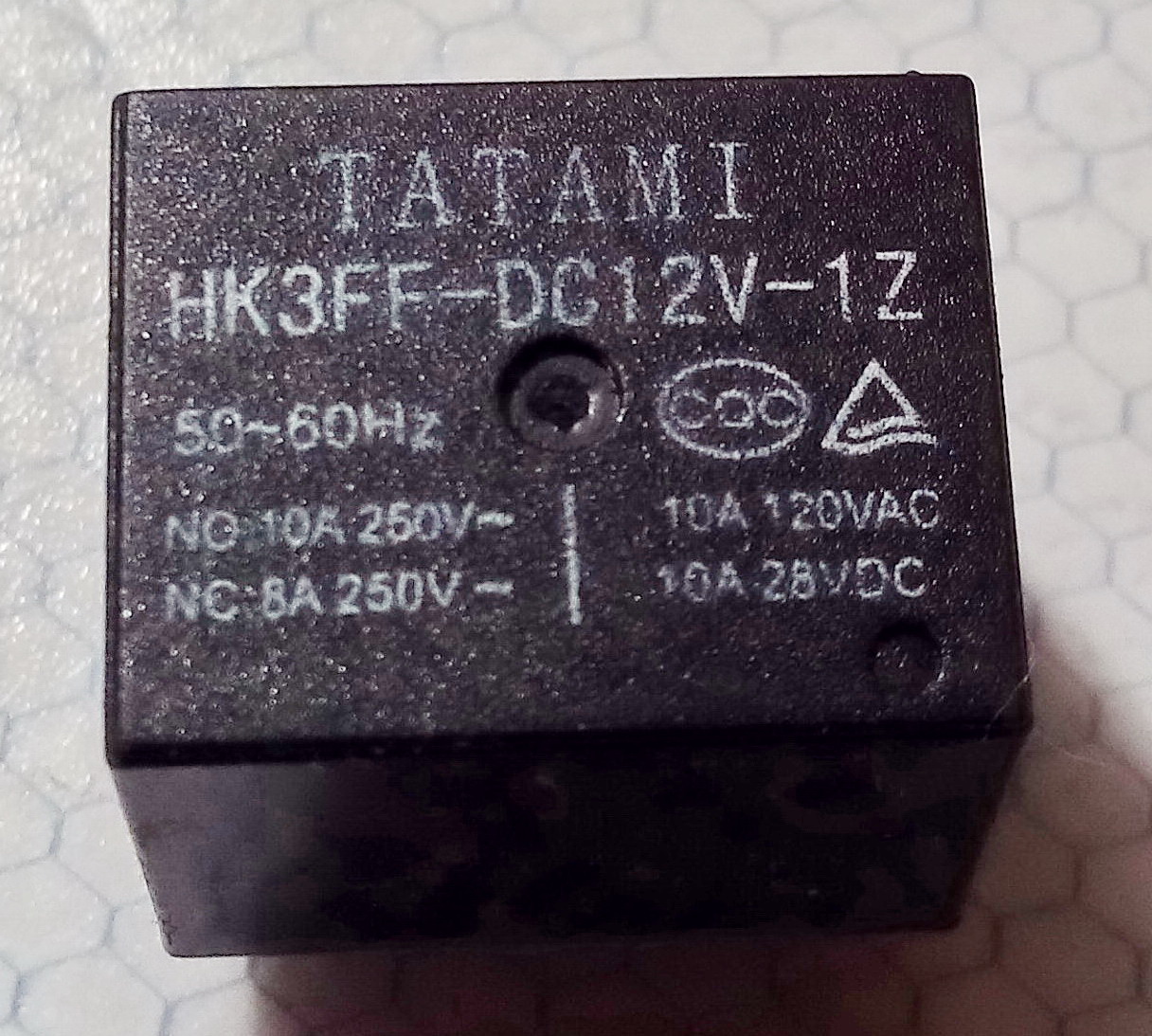

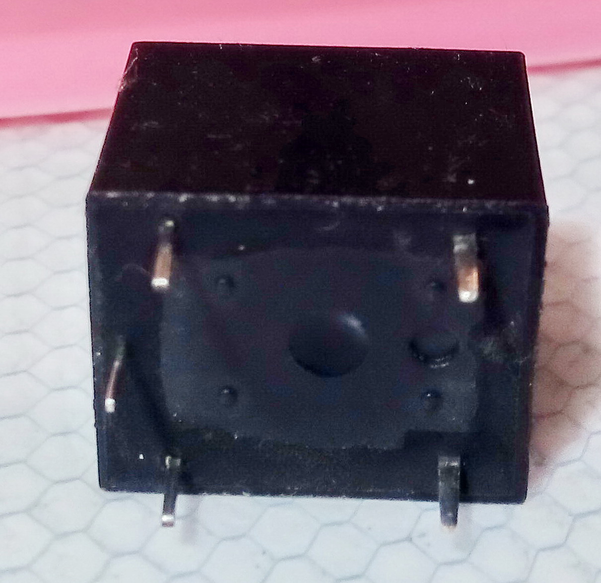

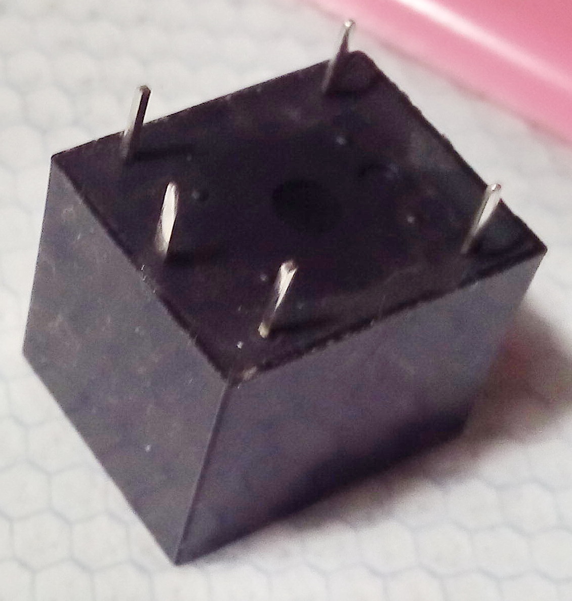

СообщениеДобавлено: Чт Июл 31, 2014 08:19    Заголовок сообщения: Ответить с цитатой
Vladimir_SF
зашёл вчера в магазин "радиотехника" попросил релюшку маленькую, дали вот такую на 5 контактов, домой пришёл включил инет посмотреть, что куда подключать, но вот засада на ней нет обозначений никаких Shocked как подключать хер его знает Confused
Походу покупать другую надо...

Нормальная релюшка, кинь напряжение на две крайние между которыми центральный, должна клацать. Центральный контакт как раз "вход" перекидывается между двумя которые напртив Smile)))
