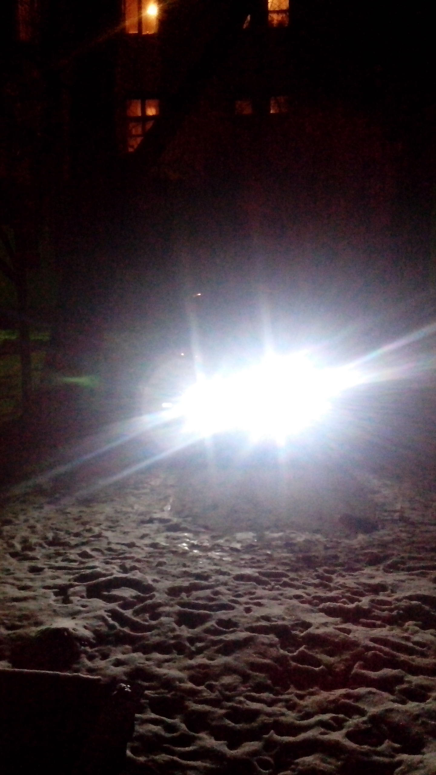

demetrio писал(а):
Еще
А вот как светят ночью

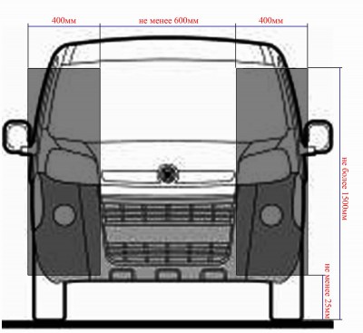

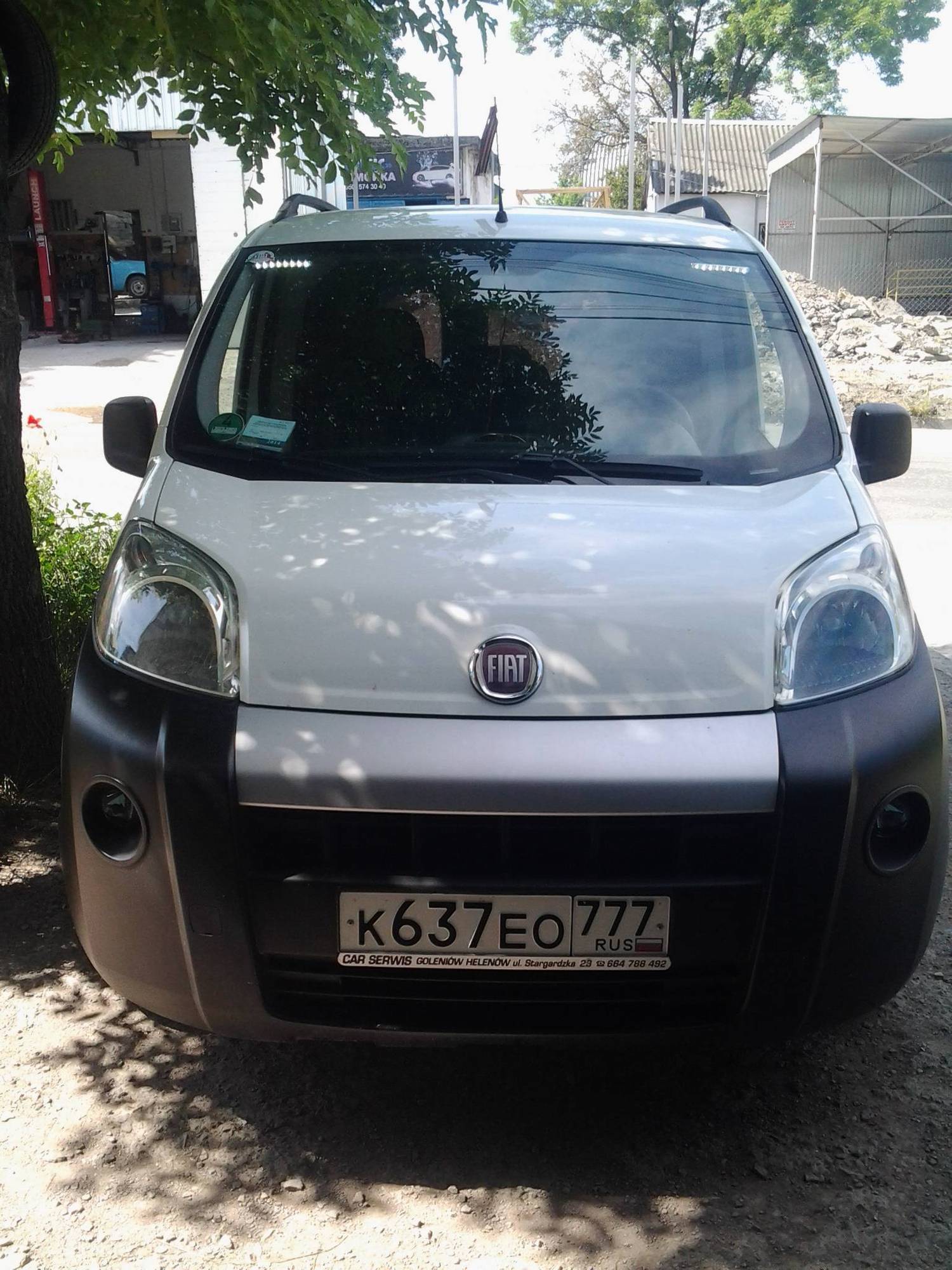

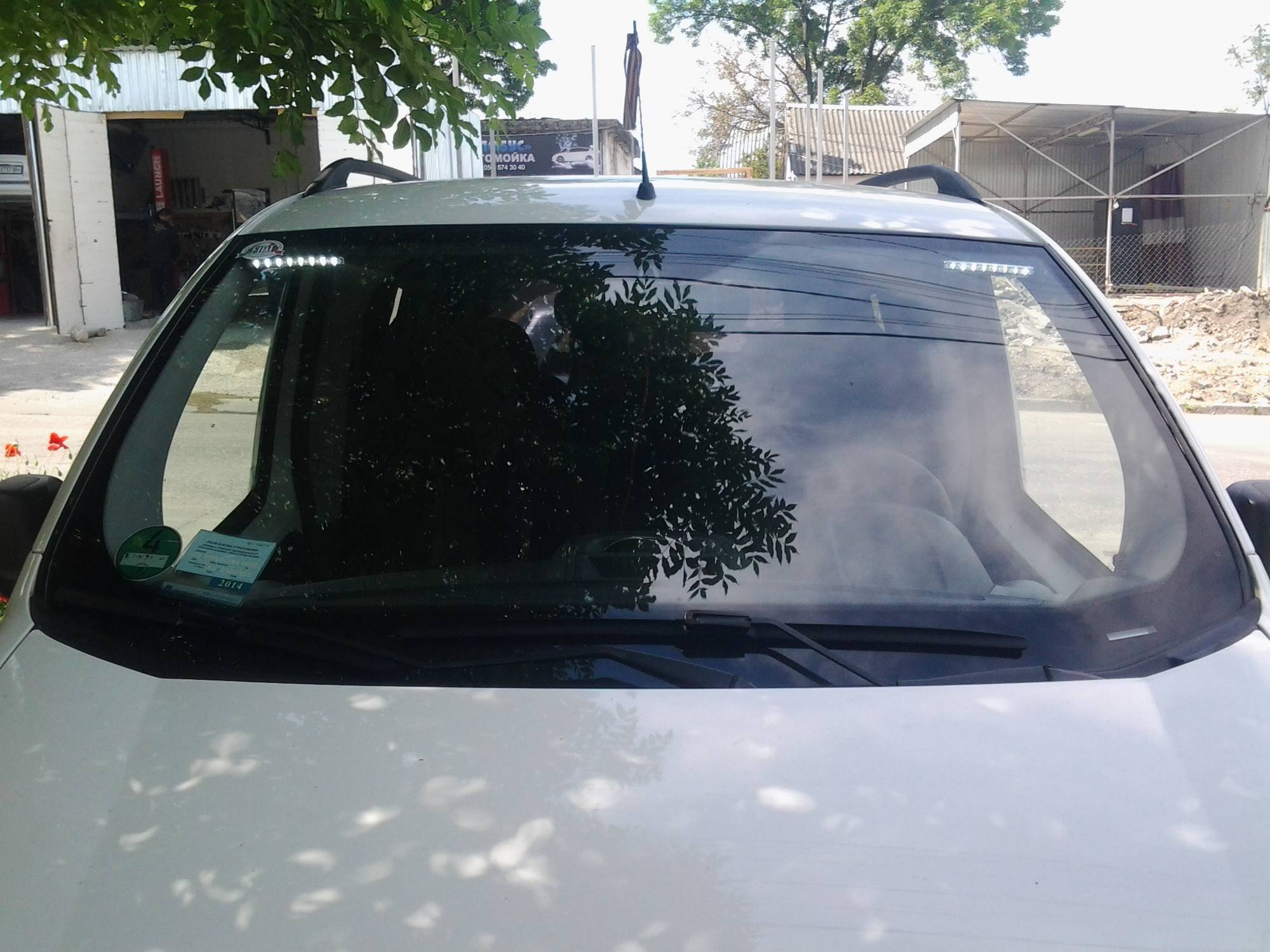

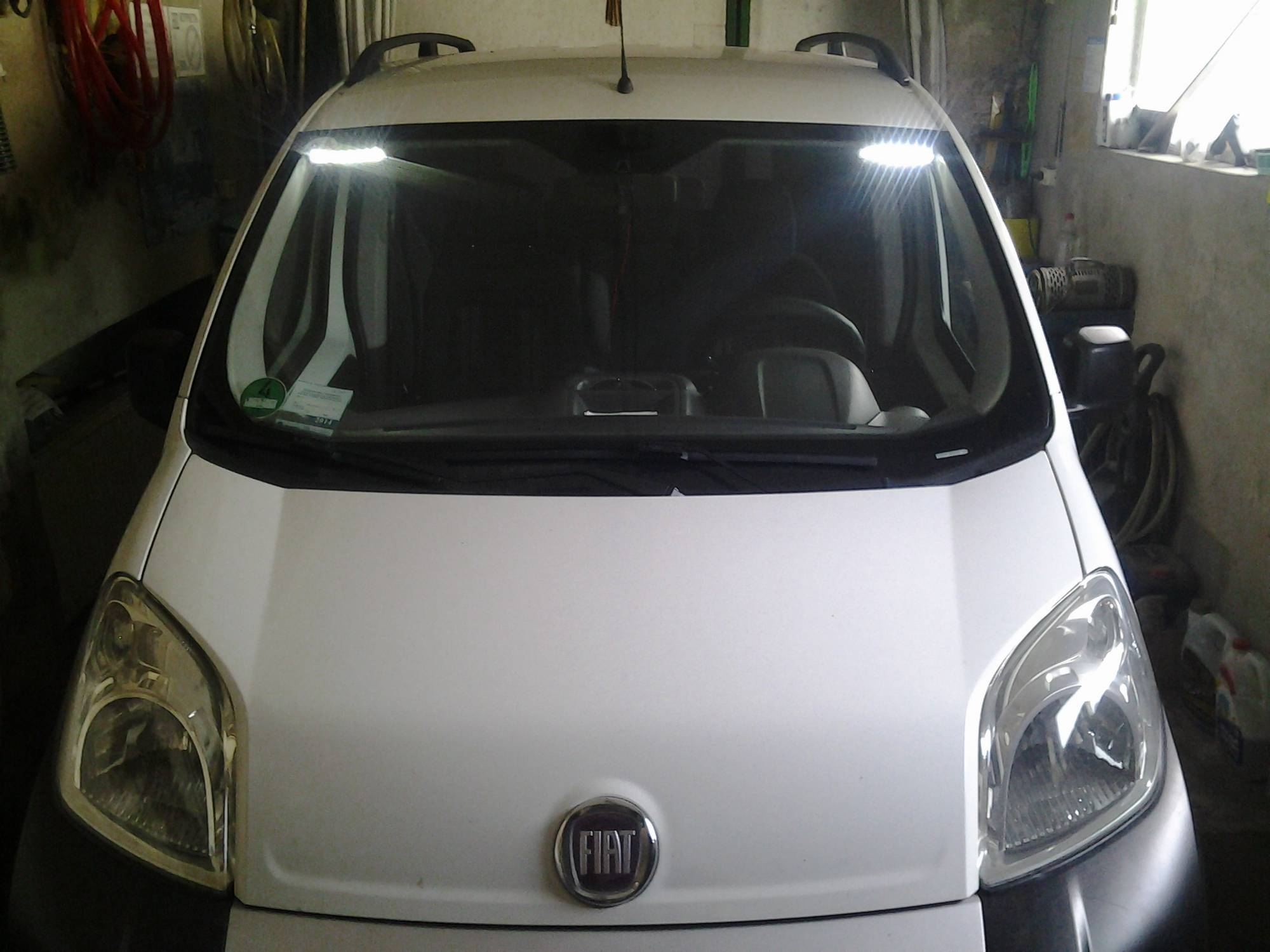

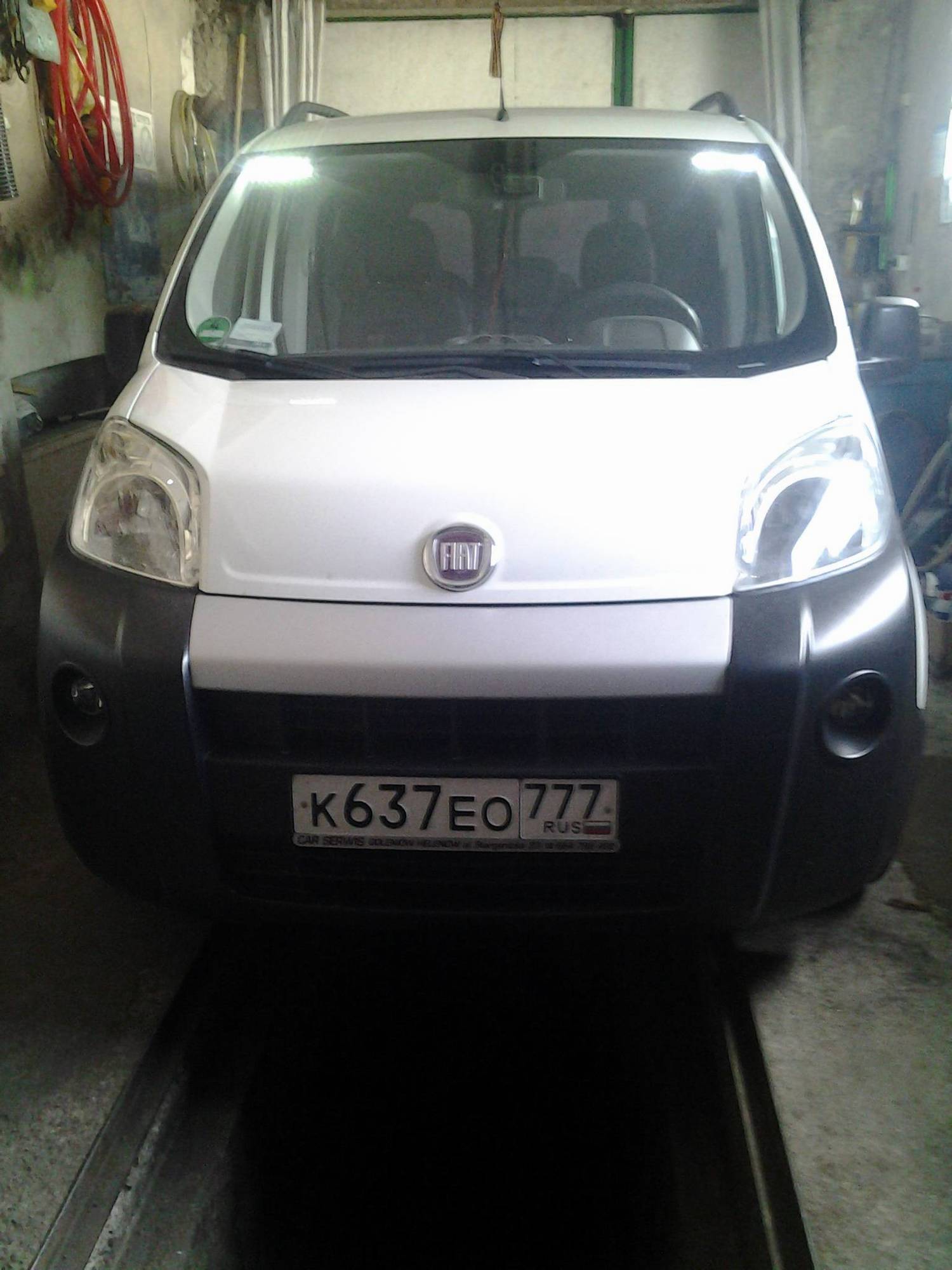

Поскольку Крым теперь Россия, то по новым правилам ДХО должны гореть при включении зажигания(не зависимо от работы мотора, времени года и нахождения в городе или за городом) и тухнуть при вкл. ближнего света фар автоматически, пришлось изучить все варианты установки.
Можно конечно и с бл. светом ездить, но как то не удобно и жаба давит палить лампы.
Нашел идеальное место установки ДХО согласно параметрам и легкости монтажа. Крепится к потолку обычными короткими саморезами, не мешает козырькам и легко регулируется. Как всегда делюсь с одноклубниками.

Rorik
на первом рисунке почти в масштабе по пораметрам
по высоте как раз в 1500мм поместились

СообщениеДобавлено: Ср Май 14, 2014 13:01    Заголовок сообщения: Ответить с цитатой
А в салон не отражает? Very Happy
Днем ни каких бликов нет, а вечером когда габариты включаешь ДХО выключатся. Так, что все будет отлично.

demetrio писал(а):
Сергей, как-то не по фен-шую. в радиаторную решетку не поместится? Не забывай так же про гаишников (хочется назвать по другому, но не буду), фуражки другие, а сущность та же - начнут цепляться - не по ГОСТу, где сертификат и т.п.
Все как раз по ГОСТу, на первом рисунке параметры. Зона установки ДХО от края авто к центру не далее 400мм, между - не менее 600мм, по высоте от земли от 250мм до 1500мм. В моем случае четко в 1500мм укладывается
