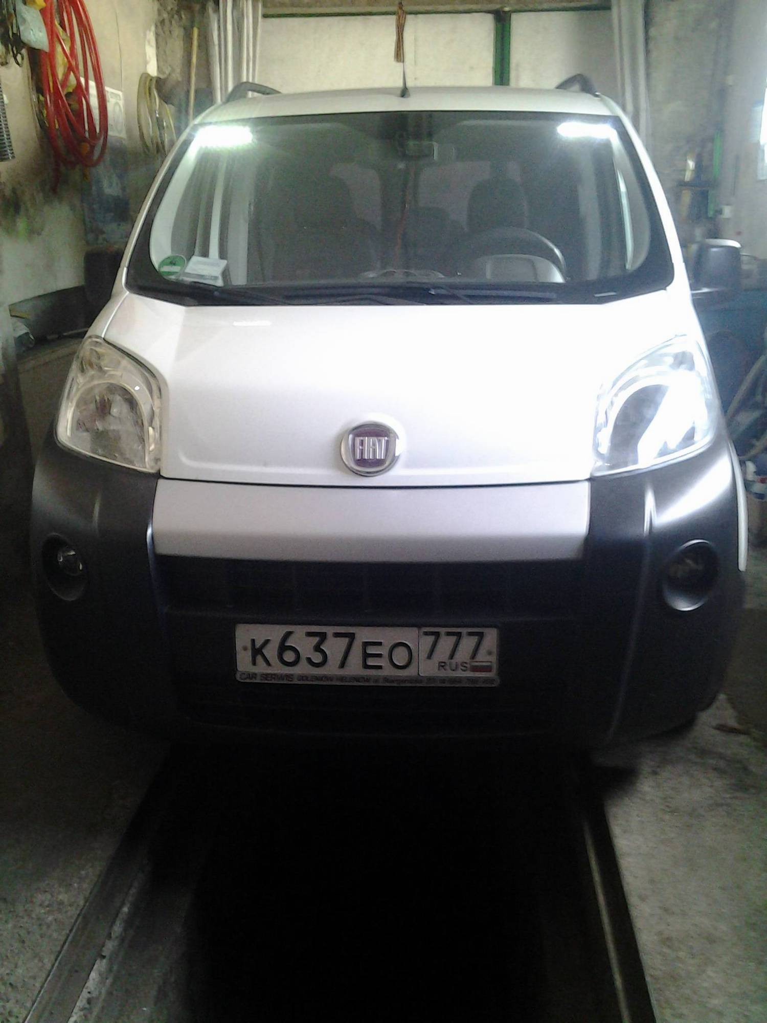

СообщениеДобавлено: Ср Май 14, 2014 12:36    Заголовок сообщения: Ответить с цитатой
Поскольку Крым теперь Россия, то по новым правилам ДХО должны гореть при включении зажигания(не зависимо от работы мотора, времени года и нахождения в городе или за городом) и тухнуть при вкл. ближнего света фар автоматически, пришлось изучить все варианты установки.
Можно конечно и с бл. светом ездить, но как то не удобно и жаба давит палить лампы.
Нашел идеальное место установки ДХО согласно параметрам и легкости монтажа. Крепится к потолку обычными короткими саморезами, не мешает козырькам и легко регулируется. Как всегда делюсь с одноклубниками.

СообщениеДобавлено: Ср Май 14, 2014 12:51    Заголовок сообщения: Ответить с цитатой
Rorik
на первом рисунке почти в масштабе по пораметрам
по высоте как раз в 1500мм поместились
"Fiat" - это не марка ,

demetrio писал(а):
Сергей, как-то не по фен-шую. в радиаторную решетку не поместится? Не забывай так же про гаишников (хочется назвать по другому, но не буду), фуражки другие, а сущность та же - начнут цепляться - не по ГОСТу, где сертификат и т.п.
Все как раз по ГОСТу, на первом рисунке параметры. Зона установки ДХО от края авто к центру не далее 400мм, между - не менее 600мм, по высоте от земли от 250мм до 1500мм. В моем случае четко в 1500мм укладывается
По поводу номеров и гражданства - жили бы здесь и видели бы то, что видели мы в Крыму уже много лет, вы бы тоже согласились с Крымчанами. Так, что давайте не будем никого осуждать, время придет и все прояснится для всех. Ни кого не хочу обидеть или осуждать, как уже говорилось - на форуме нет места политике. Будем терпимее и постараемся не лить грязь друг на друга,а только о хорошем.
