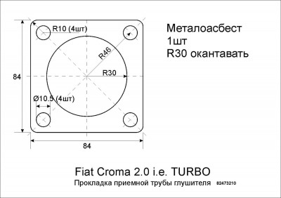

Родной коллектор от моего авто валяеться у меня отдельно.
Слегка треснул, а так ничего, форма осталась.
Могу чего надо померять.
Родная труба внутри там чуток меньше 60мм.
60мм я дырку в прокладке делал.
Вот четежик прокладки и соотвественно родного фланца.
ну коллекторы у 8V и 16V разные по фланцам, однако есть то, что мне реально необходимо знать - выступ коллектора от ГБЦ в сторону радиатора (в мм) и высота коллектора от верхней точки фланца на ГБЦ до нижней точки фланца на турбину (в мм.). Зная эти размеры, уже проще дать задание спецу по изготовлению выхлопа.

Форма фланцев у тебя своя, да она тебе известна.
Тебе же в пространстве точки надо знать.
А я и к запасной головке смогу приложить.
Блоки то одинаковые и значит точку отсчета можно согласовать.
На живом, если удасться подлезть, то же можно чего намерять.
С учетом этого выложи картинку из Епера и проведи линии,
которые ИКС.
Создай тех задание, а я постараюсь расставить цифры.
Если приемная труба по каталогу одинаковая,
то и турбина висит в той же точке,
независимо какая там головка и коллектор.
Называеться - зайти с тыла. Laughing
выхлоп надо варить по машине
иначе ерунда получится

audio-terrorist писал(а):
Lexville писал(а):
Согласен, ибо и я (правда с некоторыми "но!") с этим согласен, и мастера этого требуют. Либо буду тащить машку на буксире 30 км. к мастеру по турбовыхлопам, либо ночью на радость жителям... Ну может, правда, мастер согласится прокатиться до авто и измерить хотя бы те параметры, которые не совместимы со стоковой системой (до турбины и даунпайп), а уж остальную часть (стоковую) я ему любезно предоставлю для сверки. Есть конечно вариант попроще, на соседнем массиве есть мастера по изготовлению выхлопа, но к тем мастерам нету доверия.
