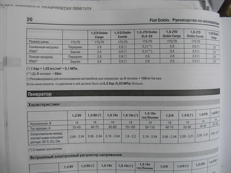

Если быть точным то моя машинка 2,85кгс\см2 перед
3,57кгс\см2 зад
не зависимо от нагрузки.

Какая то ошибка в книги какой смысл качать пустого карго 2.8 - 3,5?
Если тот же комби с задними сидухами и пассажирами 2.6 -3,0...
Не логично Smile
