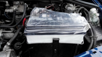

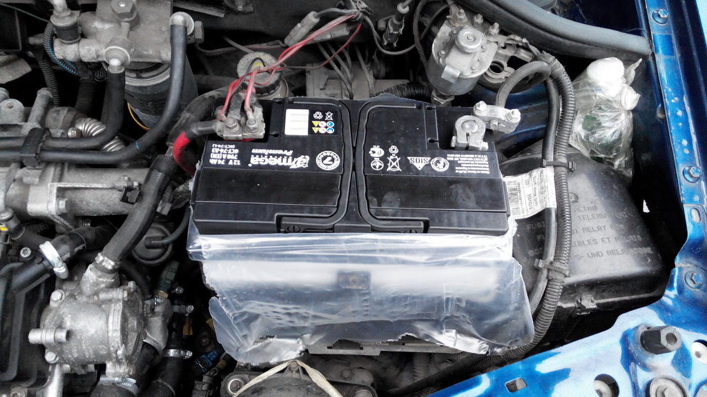

СообщениеДобавлено: Пн Янв 26, 2015 00:04    Заголовок сообщения: Ответить с цитатой
AlekssII писал(а):
Купил на зиму этот Forse 6СТ-74R+
стал впритык, цена на Лоске (Харьков)
Его Размеры:Длина 278.0 (мм) Ширина 175.0 (мм) Высота 190.0 (мм)
Каким образом он у вас стал на место?Если можно фото.
Купил А-Mega Premium 74 а/ч 790А R(+)
Его размеры Длина: 276.0 (мм) Ширина 175.0 (мм) Высота 190.0 (мм

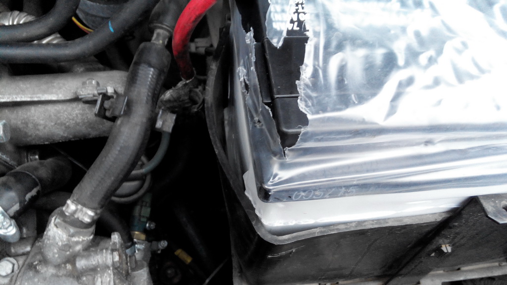

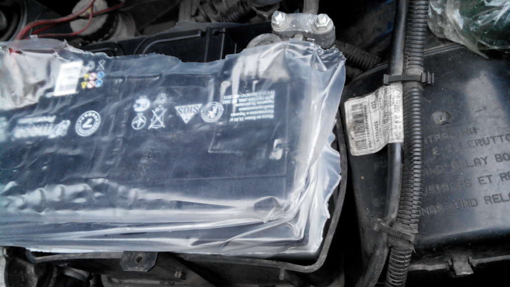

Ну да ладно,теперь вопрос как его запихнуть в колошу?Думал если вообще убрать пластик,и прикрутить сверху крепежной планкой.Как думаете будет держаться?

Будет,куда он денется? Я точно так ставил,выкинул коробок и закрепил только планкой.Да,ещё ошибся А мегой - проработал он 12 мес,а не 18.
