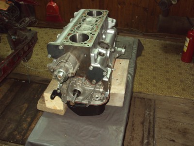

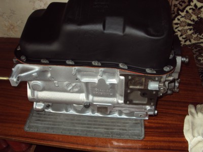

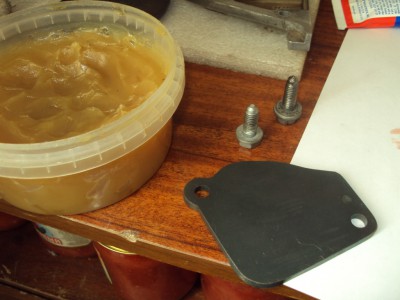

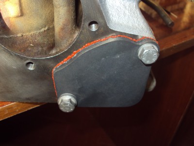

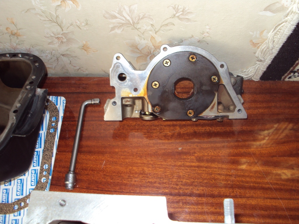

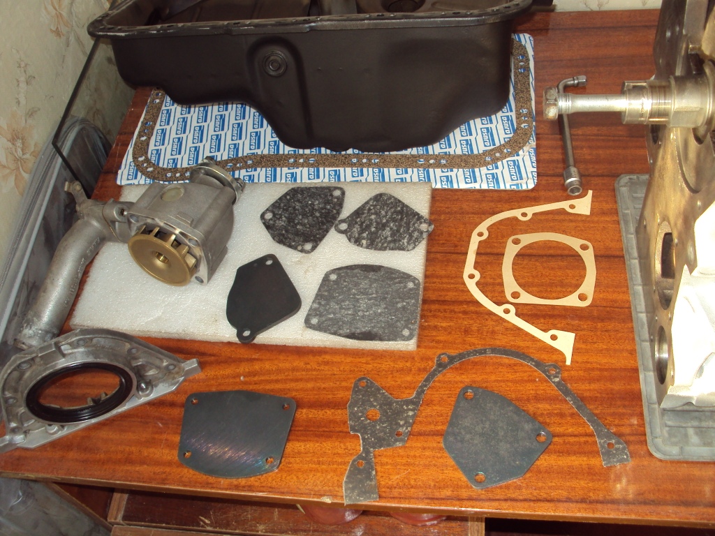

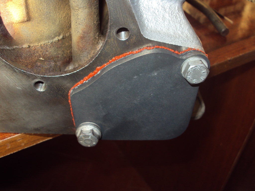

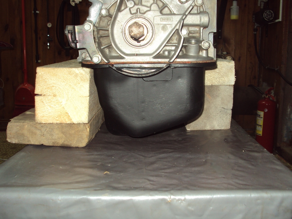

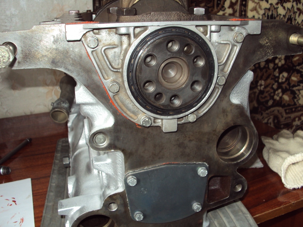

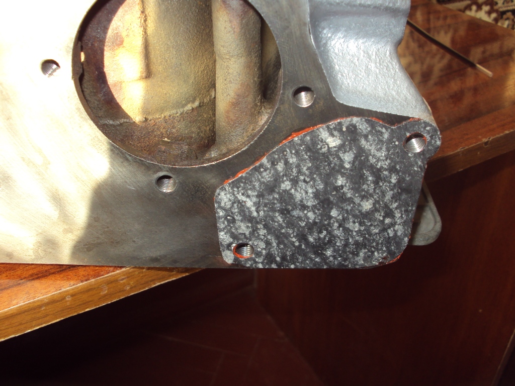

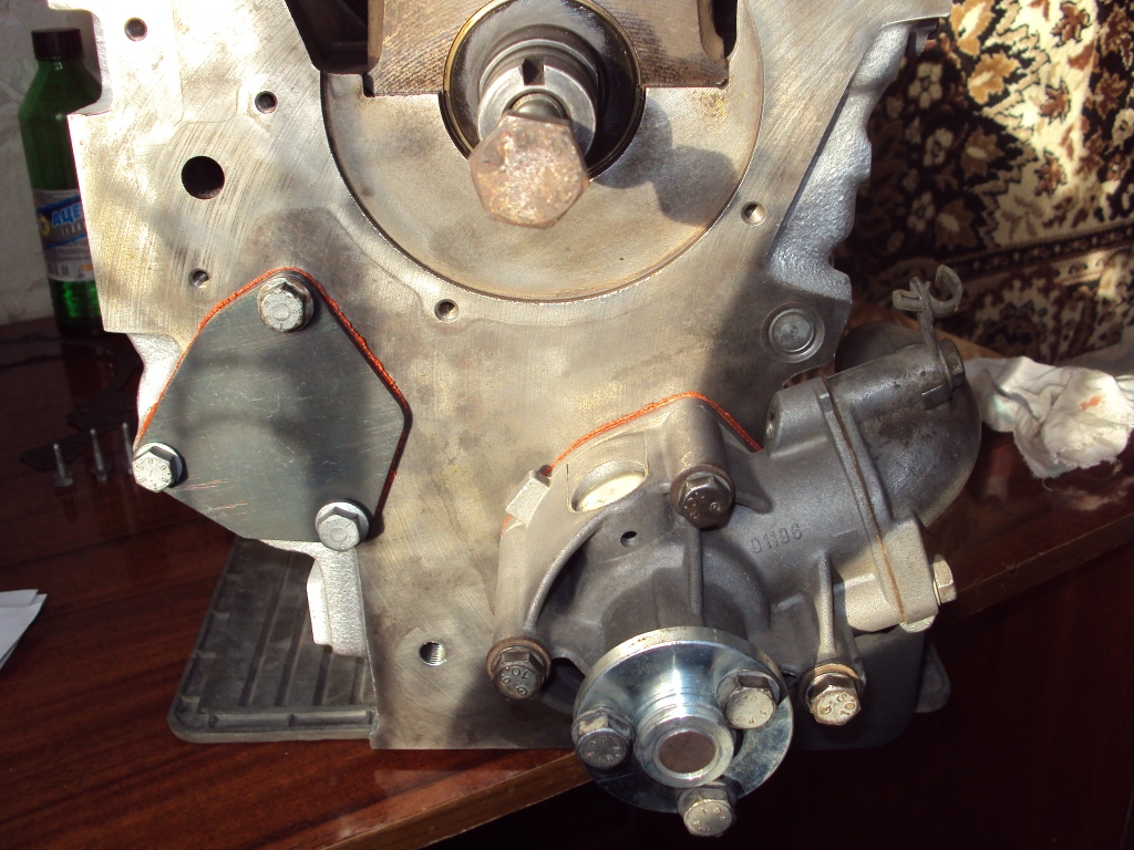

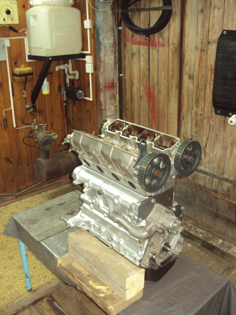

Ввиду дубака на улице и в гараже часть работ по сборке, связанных с прокладками и применением герметика, пришлось производить дома. С другом привезли мотор домой, чуть не родили, пока поднимали его на четвёртый этаж. Как только двиг очутился в квартире, он моментально покрылся инеем. Сборка производилась лишь на следующий день, когда блок прогрелся до 20 градусов. Оригинальную прокладку маслонасоса я так и не заполучил Crying or Very sad , пришлось изготовить её из паронита 1мм. Кстати, прокладку эту прислать всё же могут, но только комлектом пять штук, по 1050 рублей за штуку= 5250р Shocked .

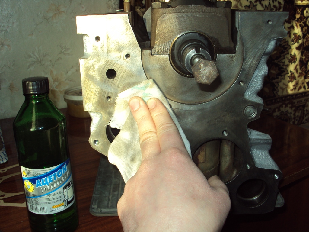

Все прокладки- маслонасоса, 2 передних заглушки балансиров, помпы, заднего фланца сальника КВ, заглушки рубашки охлаждения и поддона- посажены на герметик. Резьбы болтов перед сборкой покрыты ЦИАТИМом. Привалочные плоскости перед сборкой протёрты ацетоном.
Пробки балансиров тоже не удалось купить, по этому заказал их токарю на авиационном заводе. Что интересно, видел аналогичные пробки в магазине- от Жигулей, заглушка КПП металлорезиновая, 50 рублей. Я аж затрясся, когда увидел эту пробку на витрине. Дрожащими руками взял её в руки, замерил штангелем- блин!!! диаметр больше на 2мм...

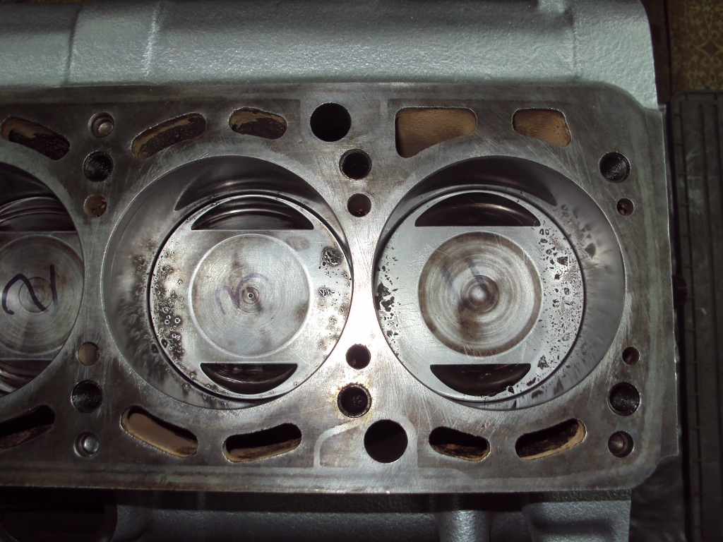

На ГБЦ перед установкой оставалось отрегулировать зазоры клапанов. Для извлечения шайб использовал Жигину приспособу, только понадобилось изготовить кронштейны для крепления её к корпусу рапредвалов. Молоточек, фиксирующий толкатель в нажатом состоянии тоже сам изготовил- Жигин очень большой. Из 16-ти имеющихся у меня шайб подошли только 3, а 5 шайб пришлось отдать на тот же завод на перешлифовку. Цена одной новой шайбы в Экзисте 100р, шлифовщик за пять шайб взял 50рублей... Зазоры при регулировке загнал в "ноли"- впуск 0.4, выпуск 0.5.
При установке головы своя собственная голова шла кругом, из-за полнейшего разногласия мануалов по степени затяжки болтов. В итоге, затянул так- первый проход 5кг, десять минут с сигаретой, полностью отпустил, ещё десять перекура, второй проход 8кг, десять минут ожидания, третий- дотянул до 9-ти кг.
Перед установкой выхлопного коллектора купил новые Жигины шпильки, пришлось дорезать на них резьбу. Всё поставил, резьбы со стороны гаек покрыл антипригарной алюминевой смазкой на 850 градусов, стал затягивать до положенных 2.5кг. Блядь!!! стрелка на ключе доходит до 2 кг и останавливается- плывёт резьба... Новые гайки вместе с новыми шпильками улетели в помойку. Я вот думаю- может, вместо шпилек поставить болты, которыми корпус распредвала к голове крепится?

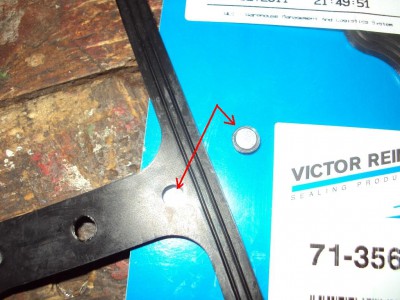

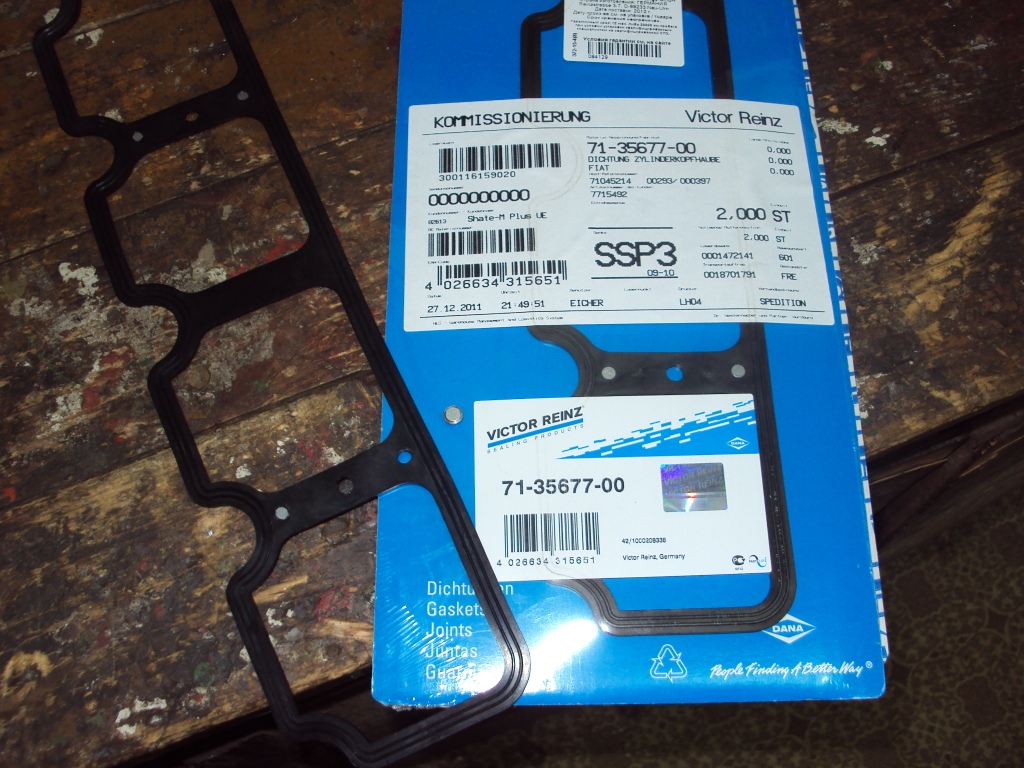

На новых прокладках клапанных крышек (Рейнз) имеются алюминевые вставки- для чего они?
подготовка к сборке

маслонасос

обезжиривание

приклейка

установленный поддон

на стапеле из брусков
 Просмотрено:  231 раз(а)

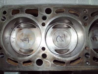

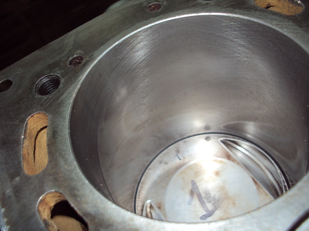

хонинговка
 Просмотрено:  202 раз(а)
наиболее пострадавшие 3 и 4 поршень

зачем?
 Просмотрено:  163 раз(а)
Хрюкин
Зарегистрирован: 21.03.2009
Сообщения: 2975
Авто: SATURN VUE 2.2
СообщениеДобавлено: Вс Фев 12, 2012 11:03    Заголовок сообщения: Ответить с цитатой
Данил82 писал(а):
Shocked Shocked Shocked Shocked Shocked Shocked
Мотор в квартире!!!!!!!!!!! Меня из дому жена через минуту вместе с мотором выкинула Laughing Laughing
А чего такого? Он чистый, хоть облизывай...
Godfather
Зарегистрирован: 05.06.2006
Сообщения: 7967
зачем?
Чтобы не пережать прокладку, видимо.
