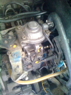

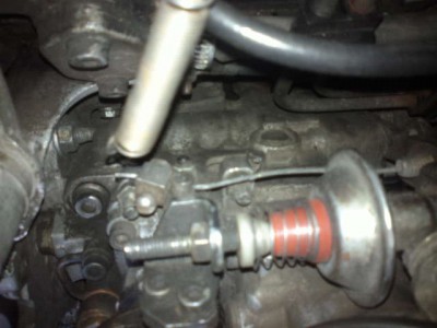

перша фотка це перед клапан ранього вприску,друга трос який заді підходить добавля трохи газу на холодну привод тросіка реагуе на температуру авта в мене не робить але все пока нормально.
друга трос

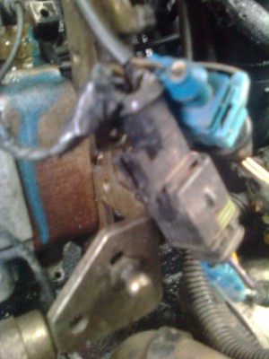

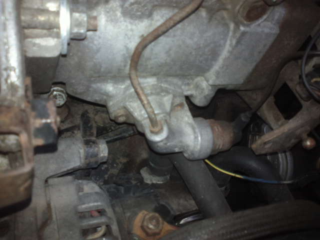

Полазим, поищем. А вот моя тнвд.
Еще к ней два контакта подходят, но я так понял что-то самопальное.

така сама два клапана один глушить той що на виходи до форсунок другий на раньший вприск , може холості низенькі чиризто трусить

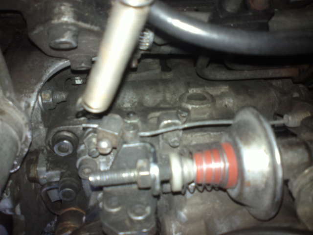

заді тнвд есть ричажок до якого на моїй фото прикручуеться тросік два вертикальних болтика пид грань законтрогаені гайкою на 6,отпускаеш гайку і обороти підводиш які тобі треба,можеш нічого зразу не крутить а на завединому ричажок в право потягти і побач помагае чи ни,його ход маленький якщо потяниш обирти піднімуться то болтика лівого підкрутив і всьо,попробуеш відпишися .
И правда, если чуток добавить, то становится лучше. Это Very Happy Но вот насколько я понял, то это повышает обороты двигателя, т.е. увеличится расход. а это Sad + не решена проблема дергания. С другой стороны, возможно ей нехватает оборотов на холостом, но почему тогда, когда она поработает 1 мин то дерганье проходит. Unknown
