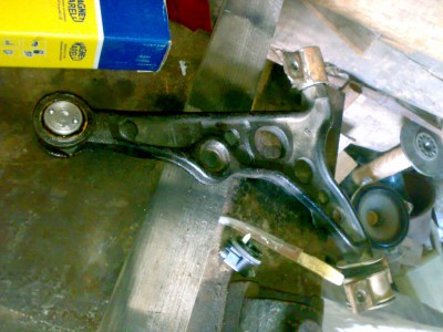

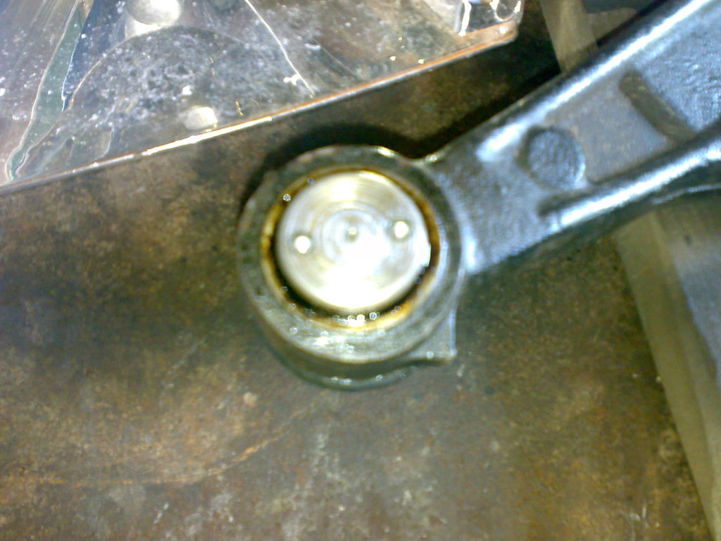

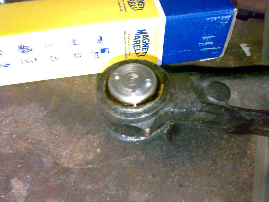

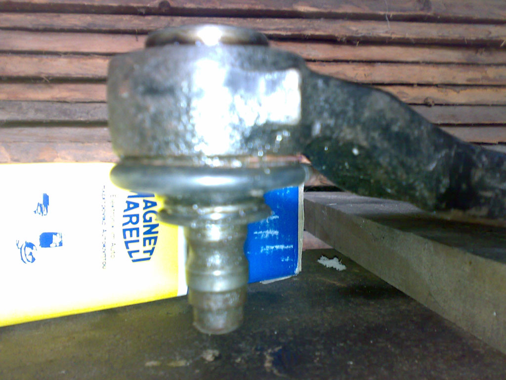

СообщениеДобавлено: Сб Май 29, 2010 14:54    Заголовок сообщения: Ответить с цитатой
Вот фото моих теперь уже разборных шаровых.
