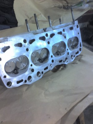

А от мені не повезе!
При розриві було чутно посторонній звук. Наперед ясно, що поршень тарабанів по клапану
Це маразм якийсь, що на 8 клапанному моторі таку біду робить, конструкторам перевертаться і перевертаться!!!
Тепер от де ті клапана купувати, в яку копійку вильється, чи зможу сам їх замінити?
Болти голови нада міняти? Плюс спеціальна зірка для болтів?

Купив сьогодні клапана на Перова
Завтра мотор соберу!

Собрав, всим довольний!
По нагару було видно, що торкнуло 6 клапанів - міняти вирішив 3
Впускні страждають більше, мабуть із-за більшого діаметру - вилітають дужче на зустріч поршню
Вирішив притерти... Виявилося, що ще й на 4 циліндрі випускний проблемний. не рівномірний слід притирки лишався, прийшлося добре поморочитися щоб усадити його, у Київ по клапан їхати сильно вже не доречно було
Компресія від 12.3, мотор не перхотить
Топер от нада їхати в той самий київ на регулювання клапанів, порадьте будь ласка де роблять хорошо ну і не беруть лишнє!??
Вцілому легко голова собирається і бистро!
ПС Гуде новий ролік, попробую послабити натяг ремня

ПАТРІОТ писал(а):
... Виявилося, що ще й на 4 циліндрі випускний проблемний. не рівномірний слід притирки лишався, прийшлося добре поморочитися щоб усадити його...
Shocked що значить "усадити"?! Він вже гнутий, уявляєш, що буде, коли його тарілка відлетить?!!! Fool А вона обов'язково відлетить! Описати далі саму страшну картину? Відлітає тарілка, поршень молотить нею головку, в один момент тарілка стає перпендикулярно поршню, поршень розбивається об неї, звільнений шатун пробиває блок двигуна ("протягує руку з проханням допомоги") та одночасно лопає колінвал...
Економиш?! ну ну... вже не один перевірив на собі "скупий платить двічі", поповнюй їх ряди...

ты что.... Shocked как можно собирать двиг с погнутыми клапанами!!!!!!!! Fool погнутый клапан оборвет!!!!! обязательно оборвет... это только вопрос времени...
СообщениеДобавлено: Вт Июл 13, 2010 21:04    Заголовок сообщения: Ответить с цитатой
ПАТРІОТ
Извини за прямоту - ты мазохист! Если хоть малейшее подозрение - клапана на замену, это факт и притом для многих печальный.
P.S. Меня в свое время еще на "девятке" умные люди предостерегли и отвели от глупости. А всего-то поехал к токарю клапан шлифануть на станке (поле прилегания было слишком некрасивое), так на станке он лихо крутанулся наперекосяк, хотя вроде даже притирался. После я его для собственного удовольствия погладил молотком, так он лихо отдал богу душу и показал где у него трещина была.

гнутый клапан рано или поздно оборвет и размолотит еще что нить)проверено

от блін, знімать голову знов...
Це прокладки по-ходу знов нові потрібні???? За 500 км вони здохнуть?

Усадив не в смислі шо я його забивав у сідло, щоб порівняти
Усадив - притер пастою! Він візуально рівний і не кивав при обертанні шуруповертом
Одна сторона притералася раніше а інша трохи недоставала - довелося його довше крутити щоб усівся на свіжий поясок
А вирок виносьте вже ви, я не економив і не скуплюся! Притирати перед збиранням почав, тож до покупки нічого не помітив
А взагалі то відбиток на нагару був на більшій половині, ну притензій при тій самій притирці не було! То що, їх також міняти потрібно???
Ролік натяжний ГРМ, послабив і шум пройшов! Хвилює, що книжка пише 20 000 пробігу для ремня

не морочь себе голову--будет ходить,а ремешок с роликом если шумит лучше поменять.
