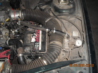

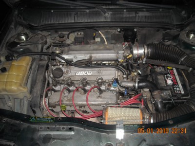

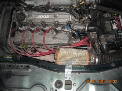

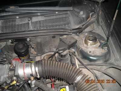

вылаживаю как и обещал.думаю разберётесь.
 Просмотрено:  420 раз(а)
не пугайтесь это воздухан с москвича.так как редуктор не куда было ставить.прошу сильно не орать.
 Просмотрено:  418 раз(а)
здесь проставка как газ подаётся
и на стокане эмулятор форсунок.
 Просмотрено:  374 раз(а)
 Просмотрено:  424 раз(а)
