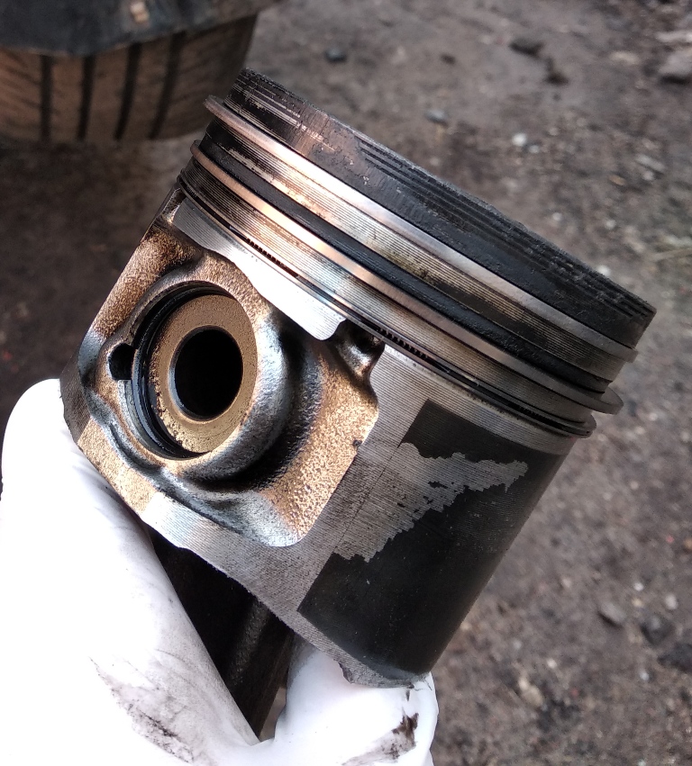

А можно глянуть на "кокс" который в паршневой. А то на бельз инках бачив/чистыв а от на дизелях не доводилось.
Марк Твен
Leha-Zelenij
Зарегистрирован: 05.08.2014
Сообщения: 1218
СообщениеДобавлено: Вт Апр 10, 2018 18:08    Заголовок сообщения: Ответить с цитатой
Qstas
Собсна разницы особой нету. Разве что у дизеля поболее сажи будет. Но характер отложений такой же - окаменелости.
Прошу:
Это не самый хреновый поршень. Но можно разглядеть прям таки слой отложений

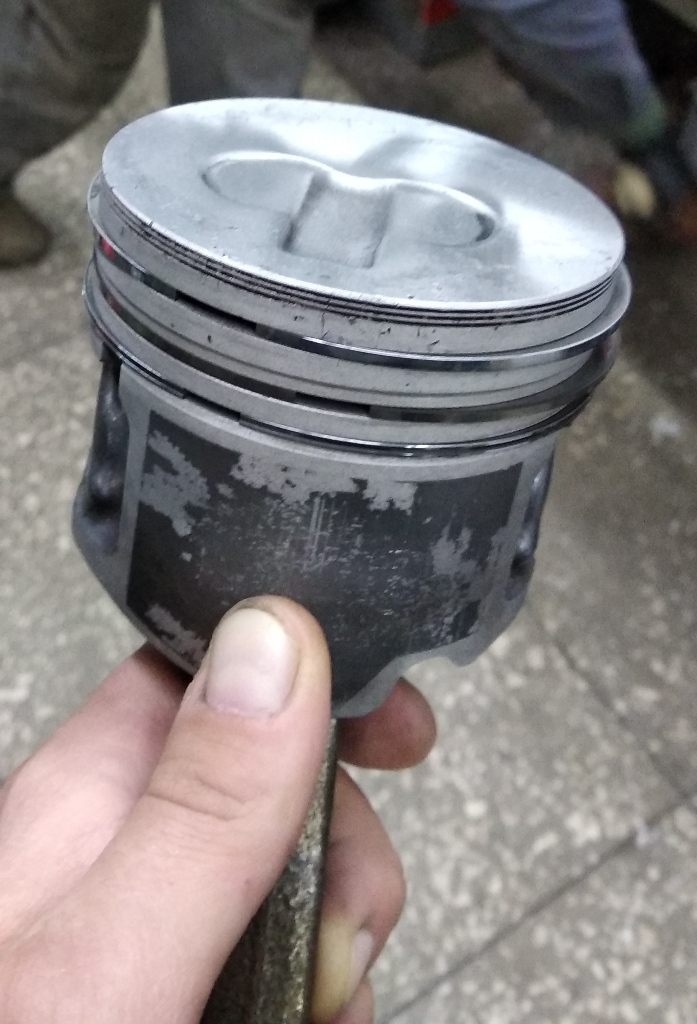

К сожалению на фото не видно. Но под кольцами такое же каменистое гуано как и на самом горшке

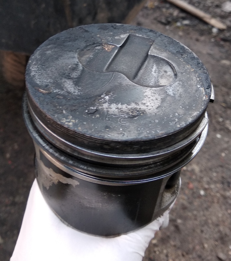

Результат. Правда тарелку я еще полировочной щеткой этого, зае... ,забабахал
 Просмотрено:  161 раз(а)

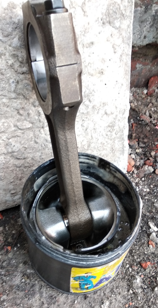

Отака жижа
