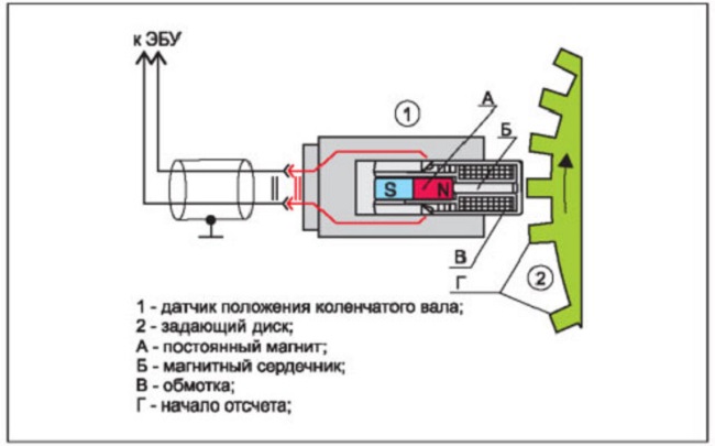

Alex-UNO
да всё правильно считаешь, для обмена инфой мы тут и тусим.
насчёт "несовпадения взглядов на технические вещи"...это просто неизбежно.
например, ты различаешь лямбда-сенсоры по признакам установки на мотор и терминов применения (1.5/1.6, старый/новый), а я предпочитаю различать их по количеству контактов и партнамберу (=ТТХ). и ты, и я очень уверены в своей компетентности относительно этого вопроса.
ещё, например, ты сортируешь датчики на "индуктивные" и "датчики Холла", а мой слух такое режет до боли, потому как я знаю, что и там, и там используется индукция магнитного поля и принцип работы основан на эффекте, который открыл Эдвин Холл, потому он и называется эффектом Холла.
само собой, я могу ошибаться, но тем не менее продолжу считать так, как написал выше, пока не будет аргументировано обратное Smile

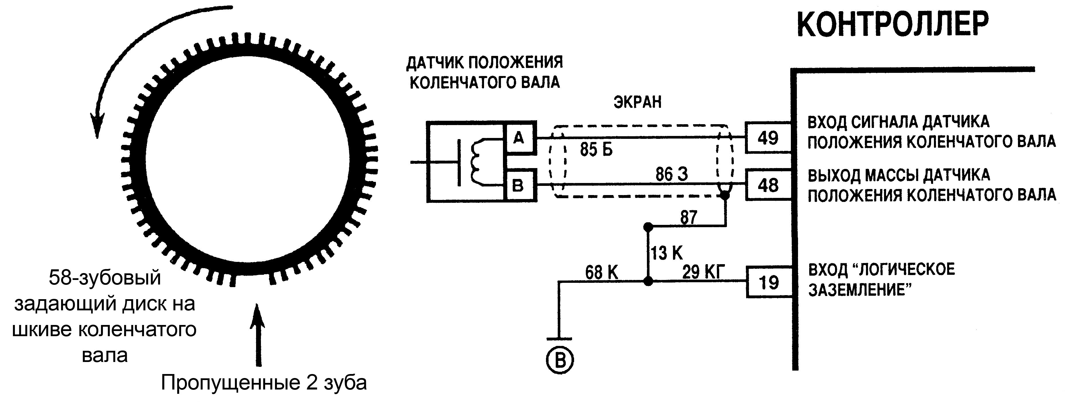

Женя, аргументирую- датчик положения коленчатого вала, читающий с маховика есть чисто-конкретно индукционный- катушка на стальном сердечнике и магнит. Но не для эффекта Холла, а для повышения чувствительности и получения импульса нужной формы.
Вот устройство и схема подключения к ЭБУ: нет там провода питания ДХ, только сигнальные в количестве два штуки. В то же время, есть ДПКВ и ДПРВ с ДХ, там три провода, шоб мине в гастрономе закрыли.

Кстати, давеча дон Корлеоне извлекал ДПКВ в своей авте и там на торце было полно стружки, и прилипла она именно благодаря наличию магнита.

Alex-UNO писал(а):
CreAtoR писал(а):
Alex-UNO писал(а):
2. Какой датчик коленчатого вала индукционный или датчик Холла?
встречный уточняющий вопрос: сможешь аргументировать разницу?
Конечно. Разница внутренних сопротивлений, индуктивный единицы ом, датчик Холла - килоомы. При установке вариатора зажигания это очень важно.
Совершенно некорректные сравнения! В первом не единицы, а неск. сотен ом, во втором можно, в зависимости от полярности щупов тестера, получить два разных значения.

Хорошо, что сделали ссылку на мой пост. Обратите внимание , что указывал внутренее сопротивление, Вы его измеряете тестером? Shocked
