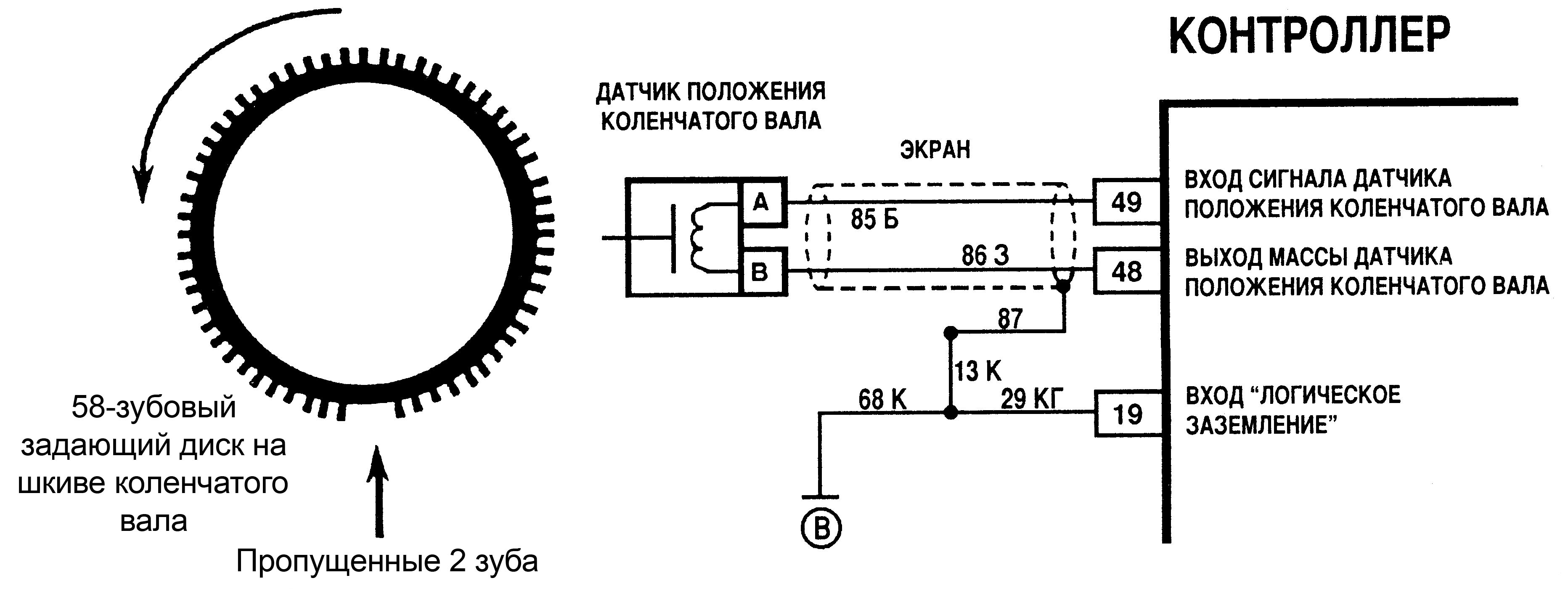

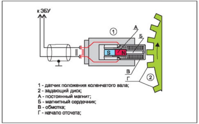

Женя, аргументирую- датчик положения коленчатого вала, читающий с маховика есть чисто-конкретно индукционный- катушка на стальном сердечнике и магнит. Но не для эффекта Холла, а для повышения чувствительности и получения импульса нужной формы.
Вот устройство и схема подключения к ЭБУ: нет там провода питания ДХ, только сигнальные в количестве два штуки. В то же время, есть ДПКВ и ДПРВ с ДХ, там три провода, шоб мине в гастрономе закрыли.

Кстати, давеча дон Корлеоне извлекал ДПКВ в своей авте и там на торце было полно стружки, и прилипла она именно благодаря наличию магнита.
