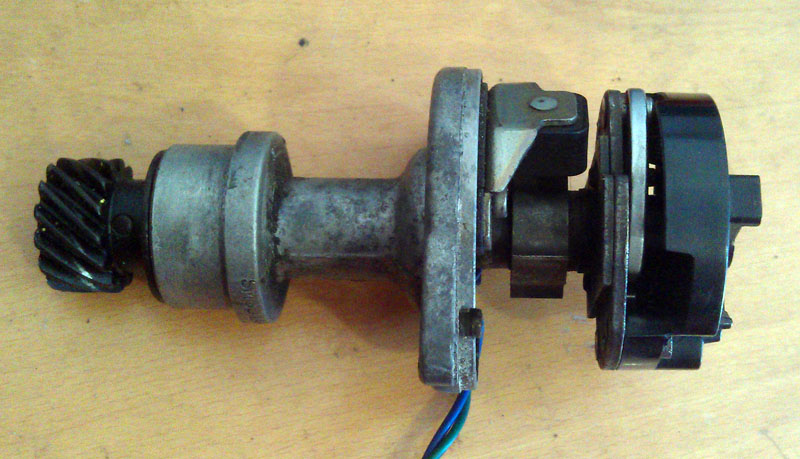

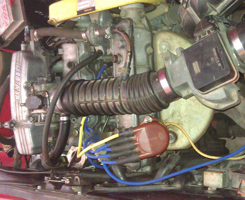

Проблема решена.
Оказалось, что сопротивление первого ВВ провода равно бесконечности, остальных в районе 4-6 кОм. Под рукой был еще один ВВ провод с донора, и он прозванивался тестером. После нехитрых телодвижений и заодно ремонта крепления тросика спидометра, выехал на тест-дравйв. Машинка едет, разгоняется и все как было раньше. Троения вообще нет.
Ниже фото двигла после ремонта, и фото трамблера с донора, чтобы свой не снимать. Видно датчик Холла, от него синие провода подключаются к электронному комутатору, который стоит на алюминиевом радиаторе вместе с ВВ катушкой. На верхнем фото этот провод желтоватый, не ВВ.
