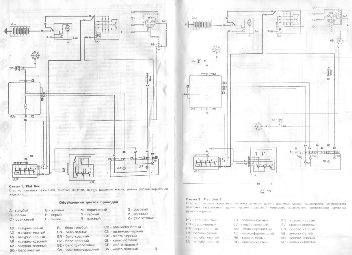

СообщениеДобавлено: Вс Авг 25, 2013 14:39    Заголовок сообщения: Ответить с цитатой
Лови, я надеюсь разберёшься.
100 - генератор
751 - лампочка зарядки в щитке приборов
527 - замок зажигания
534 - выключатель света. На него не обращай внимания, там нужный тебе провод запараллелен (что видно по схеме). Другими словами, свет включается только после включения зажигания.
Схема Фиат Уно
