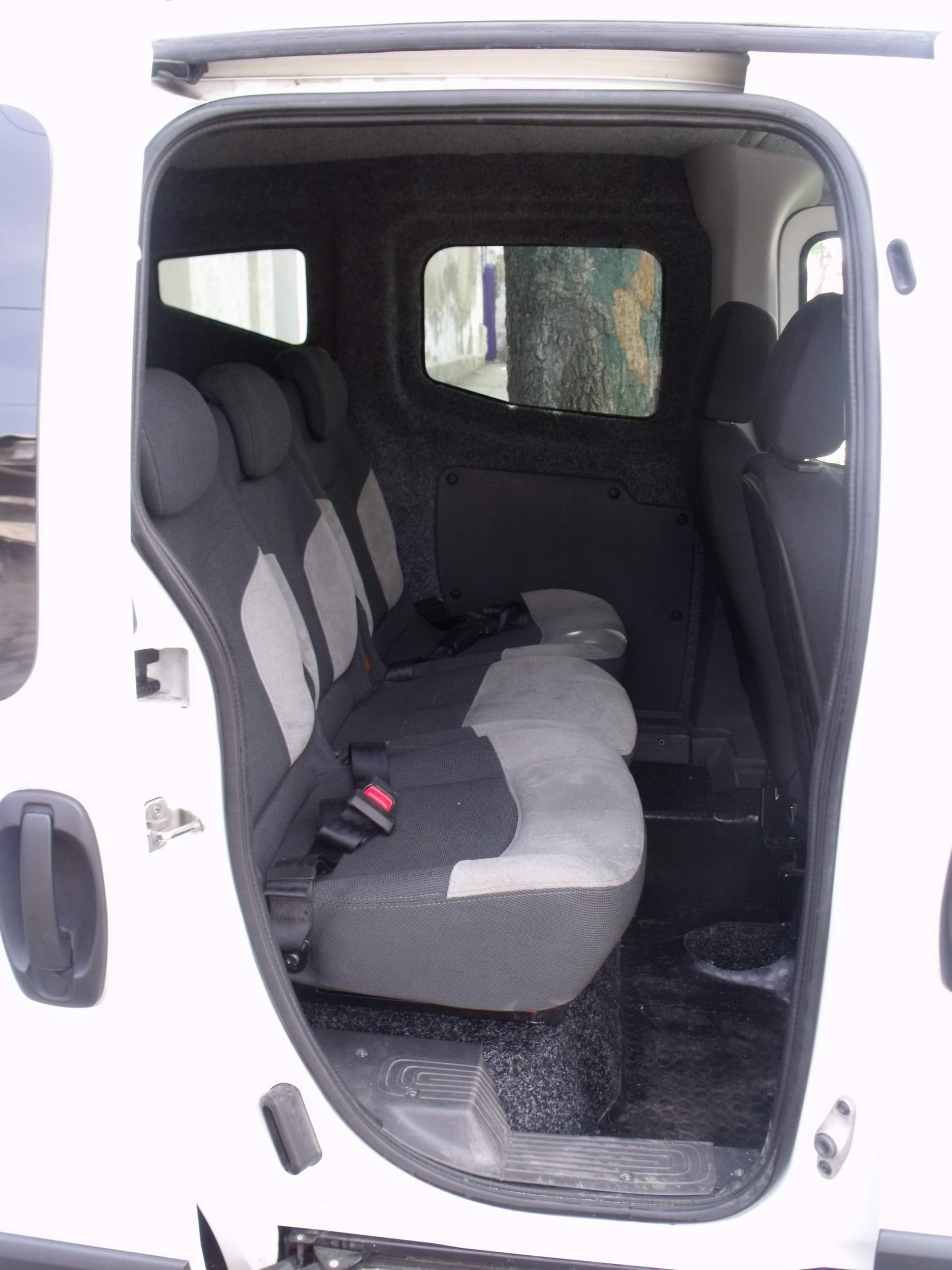

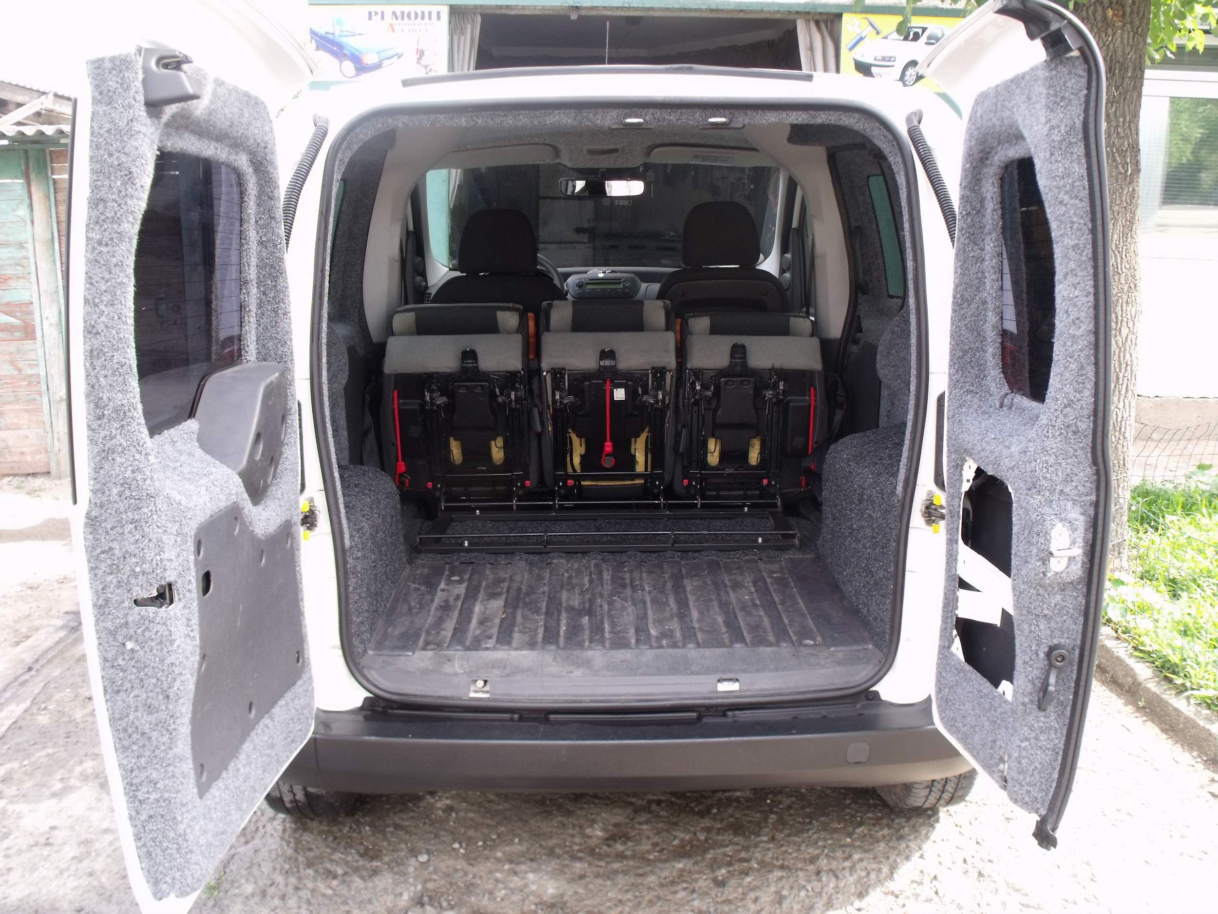

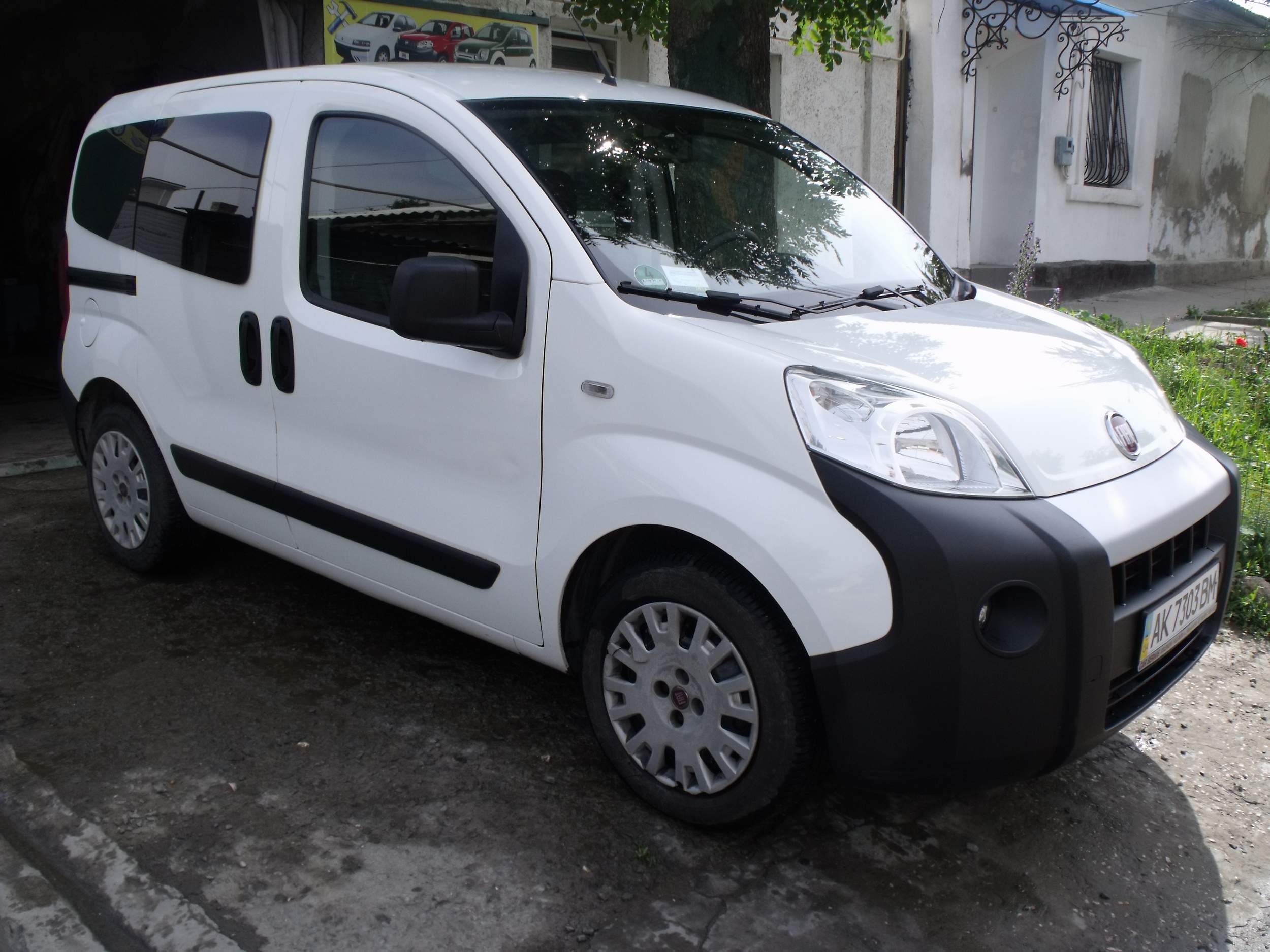

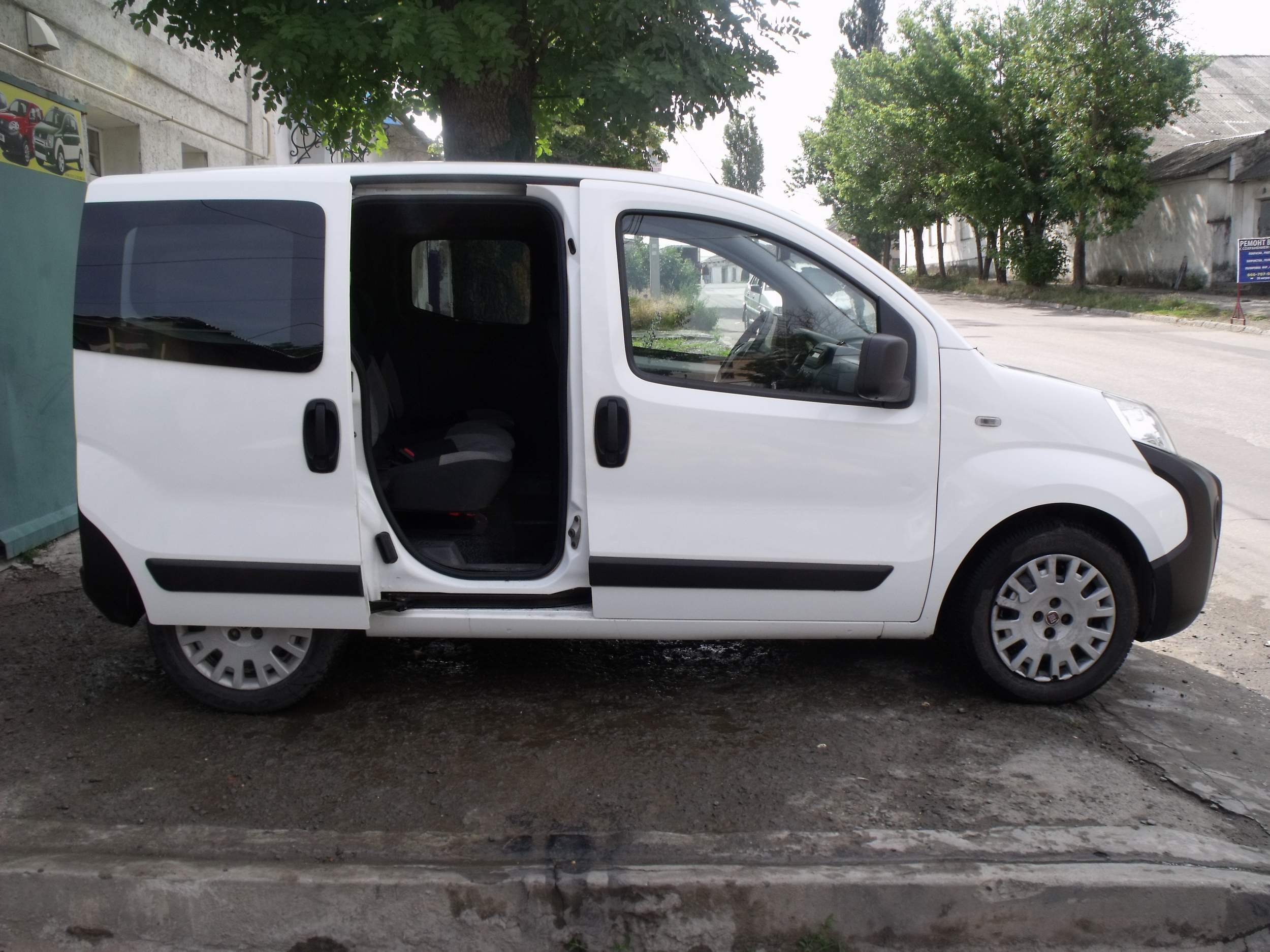

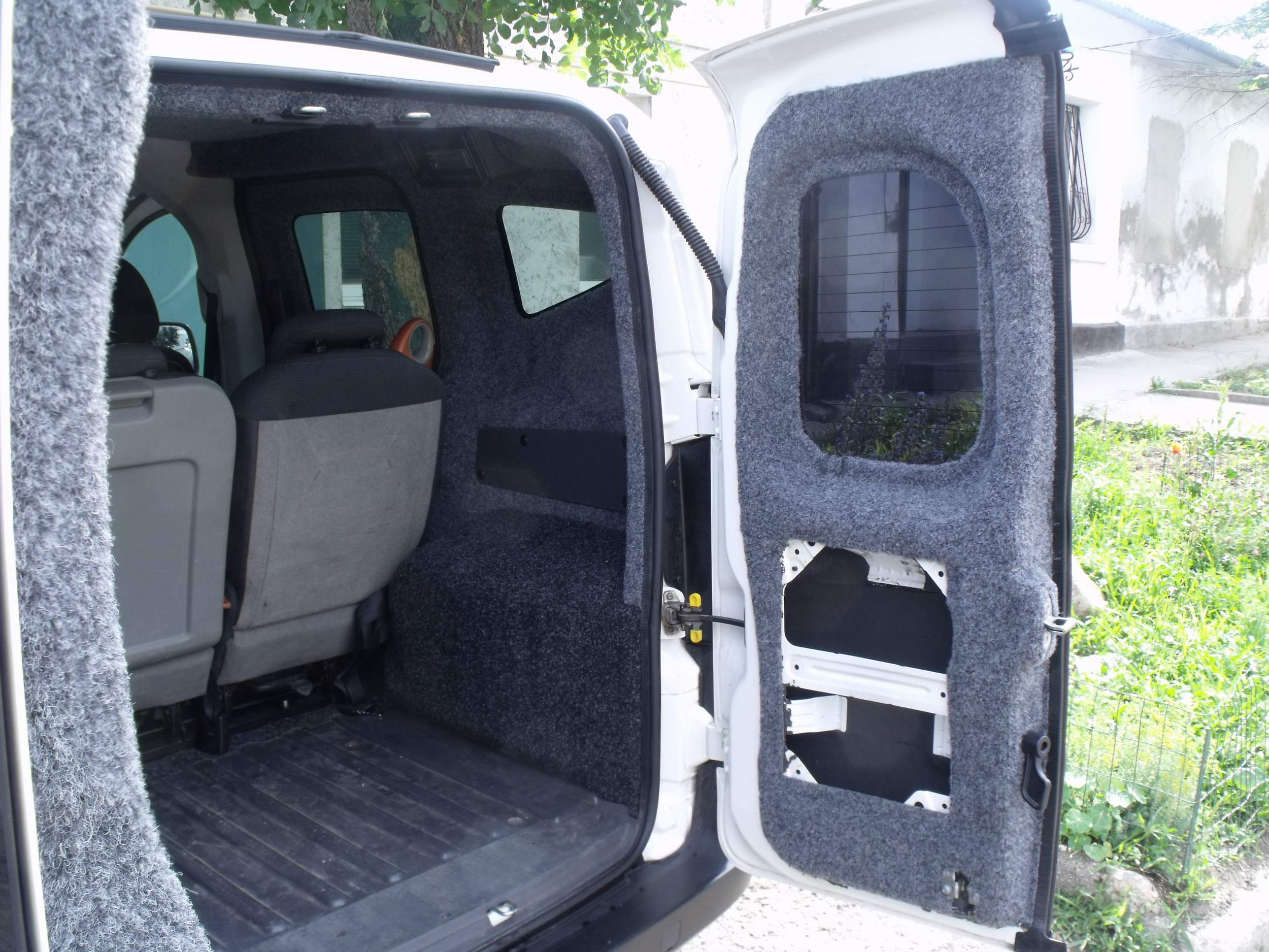

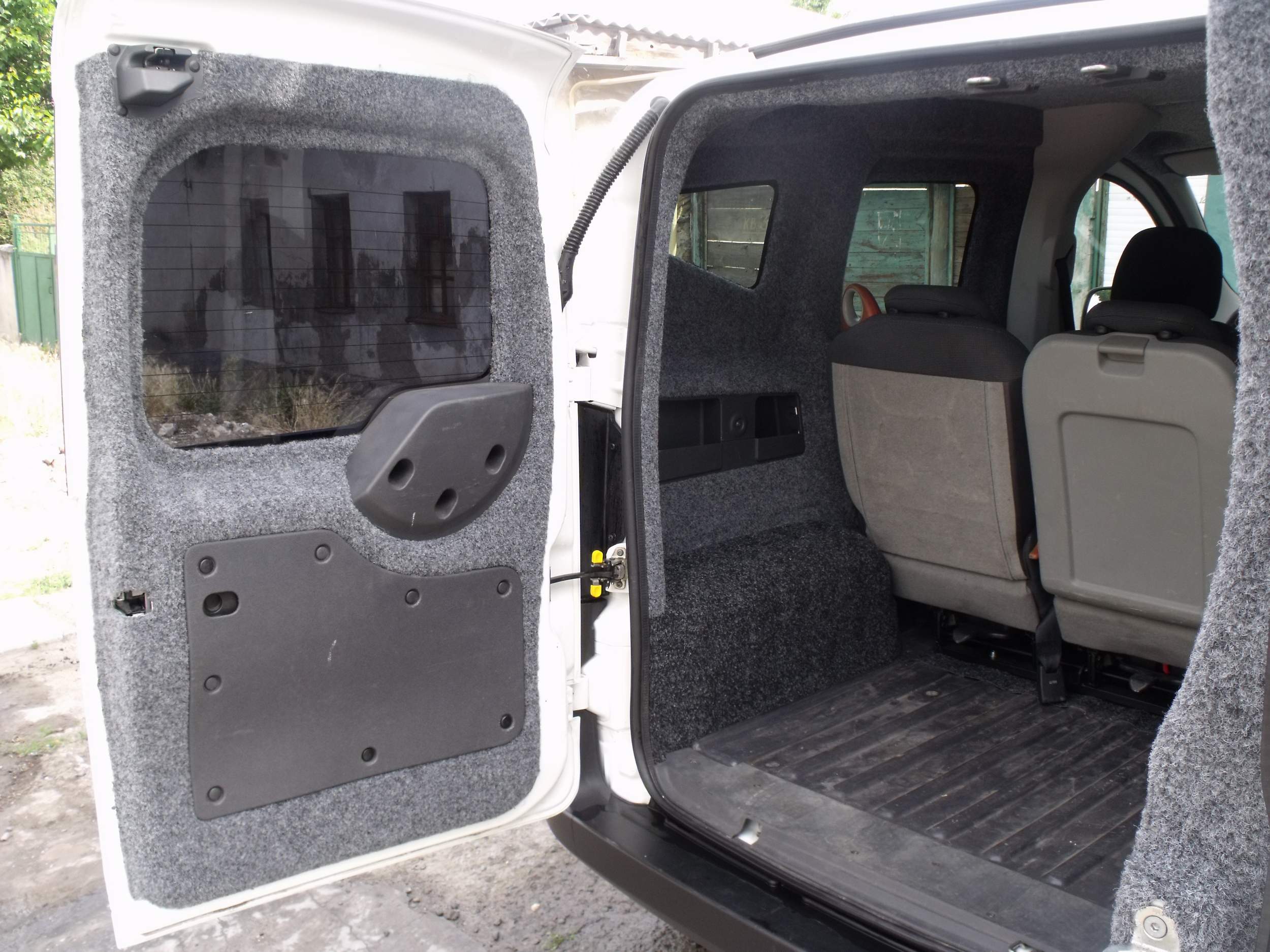

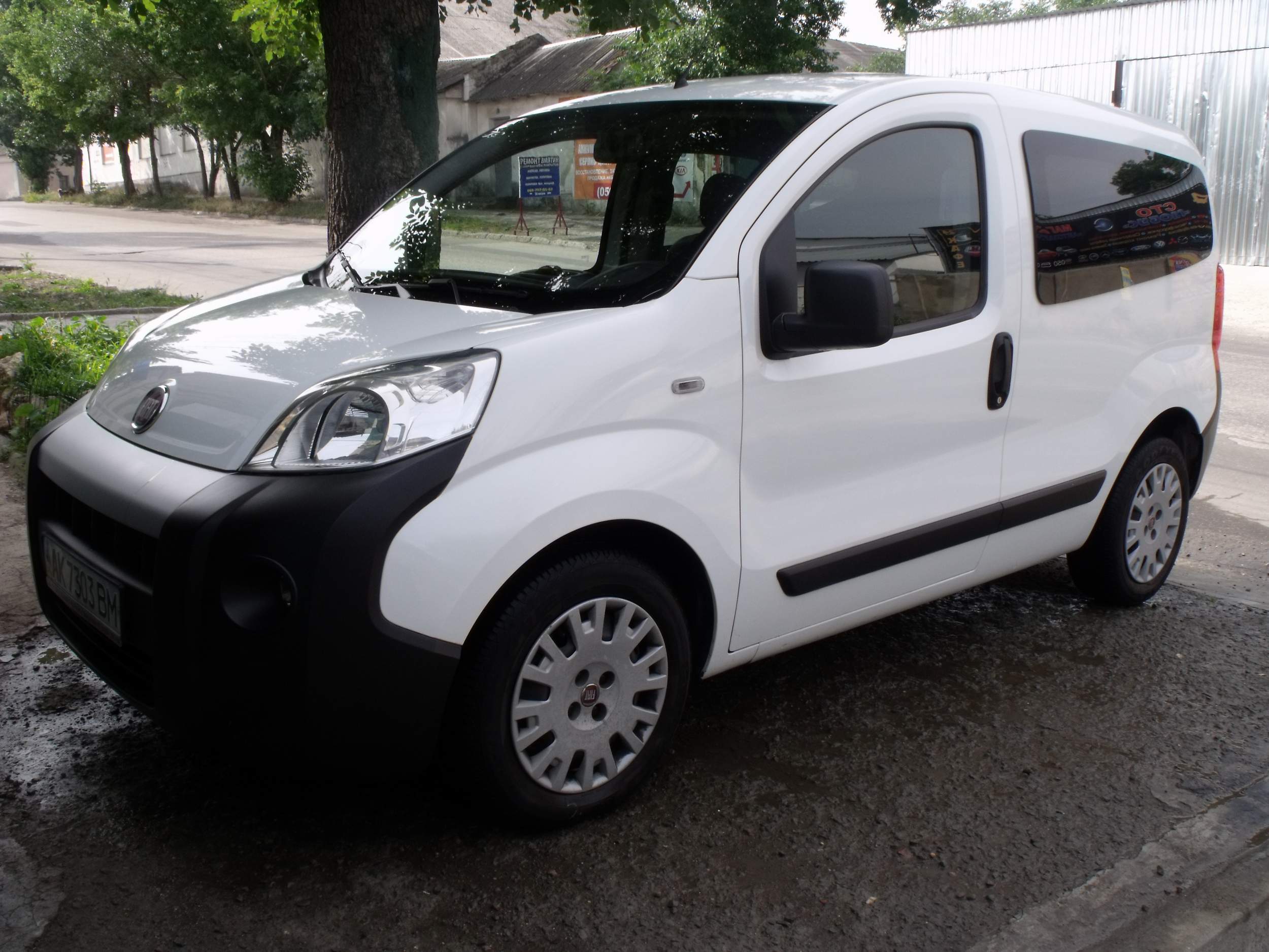

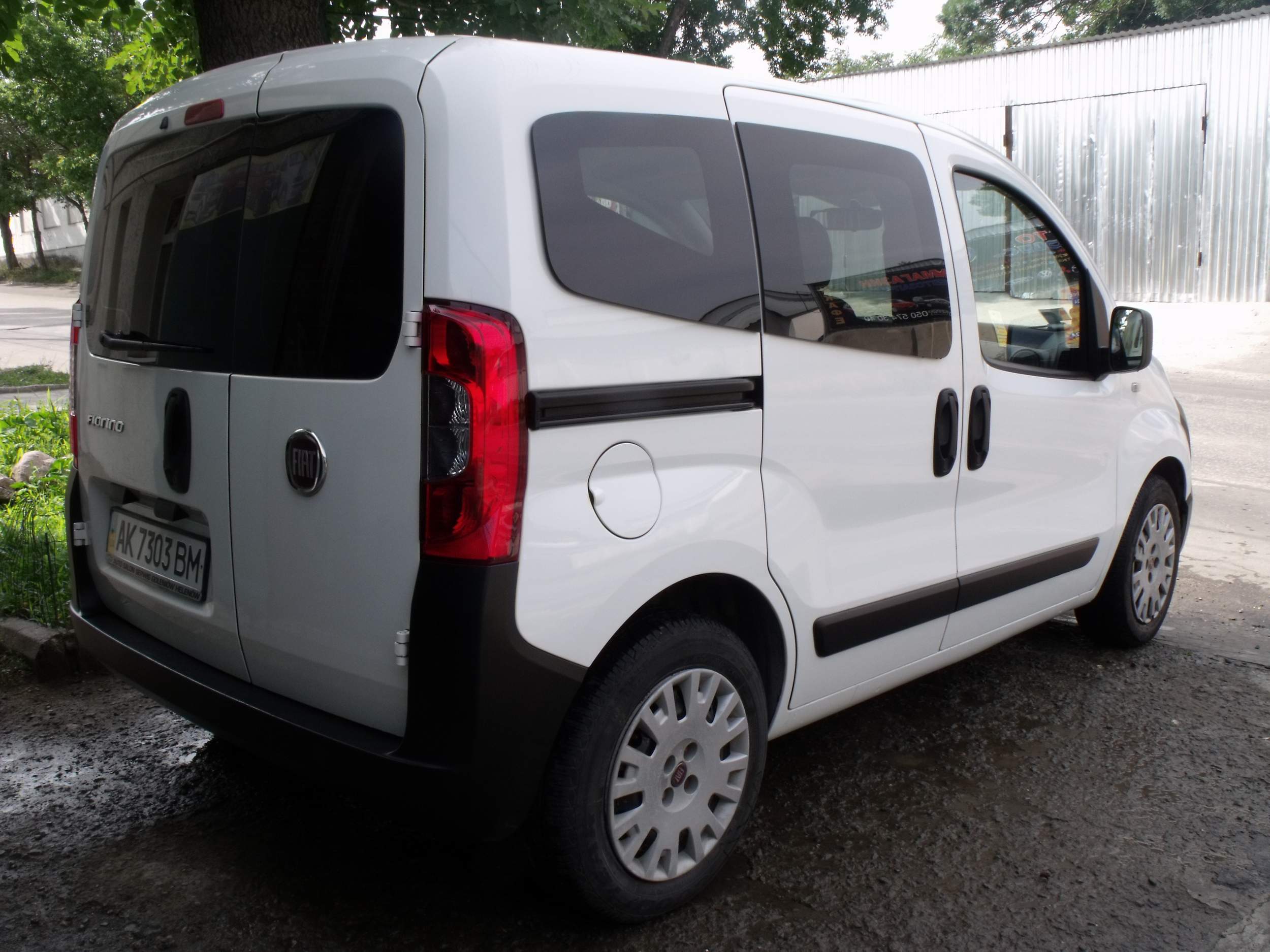

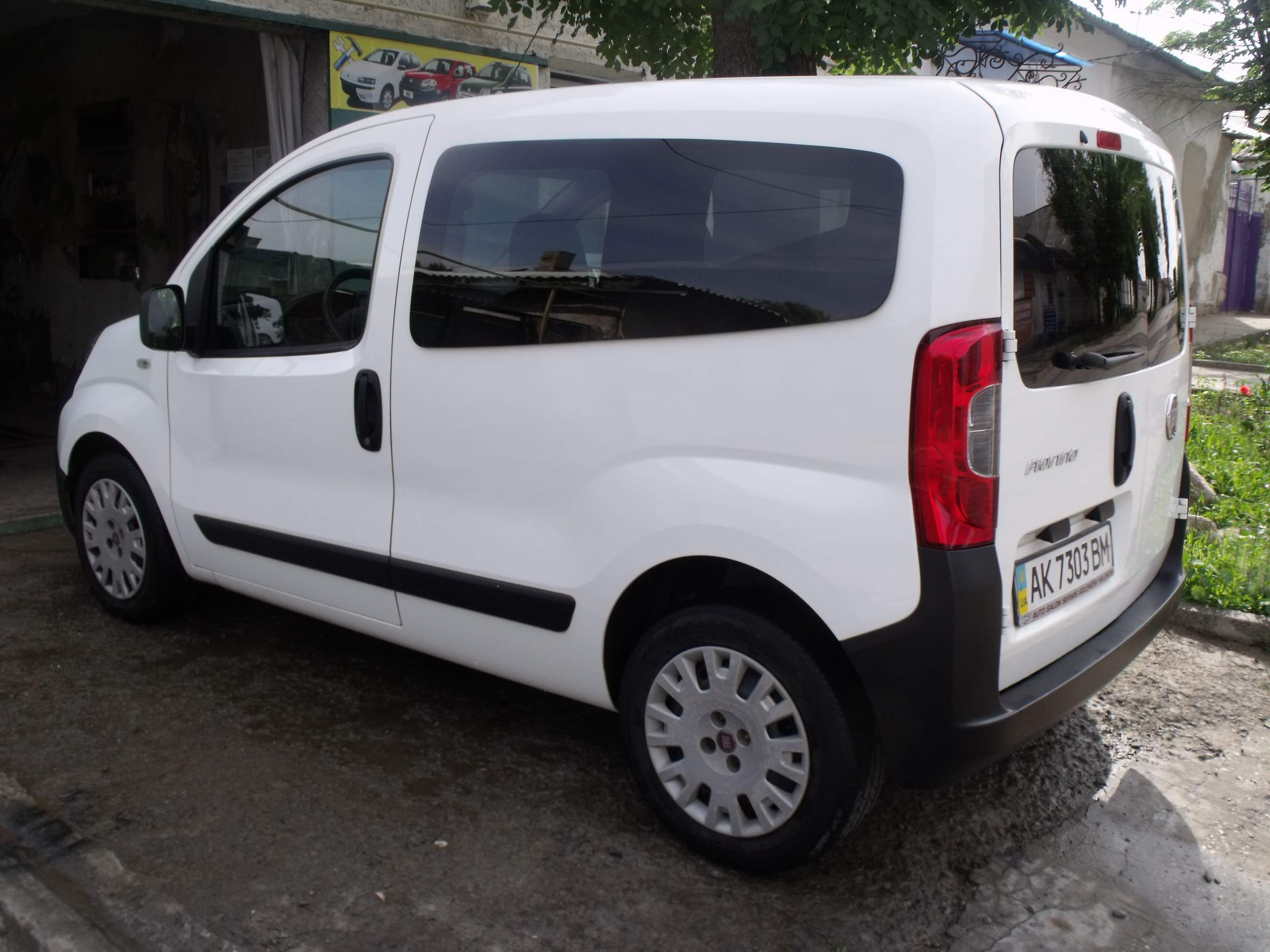

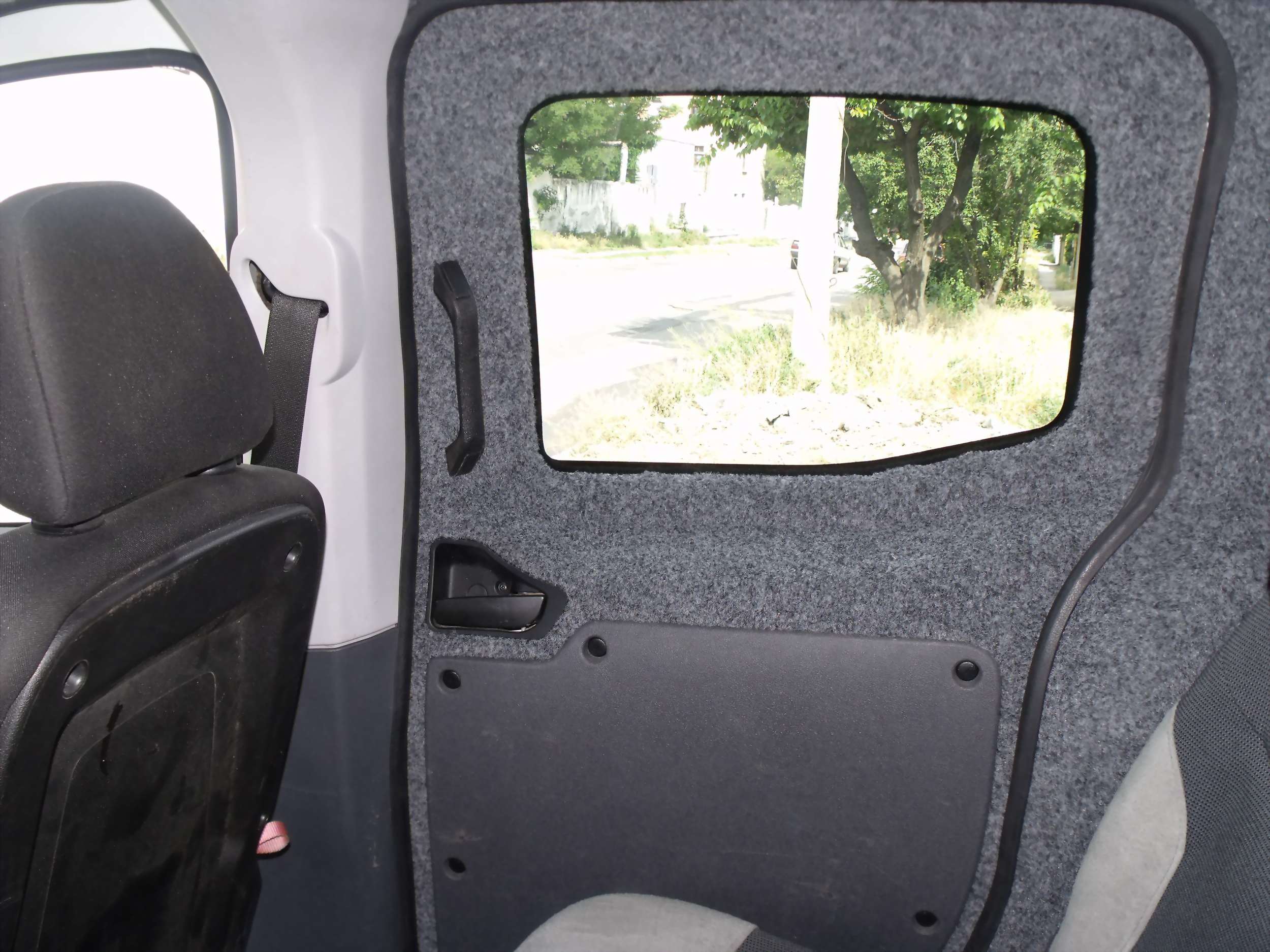

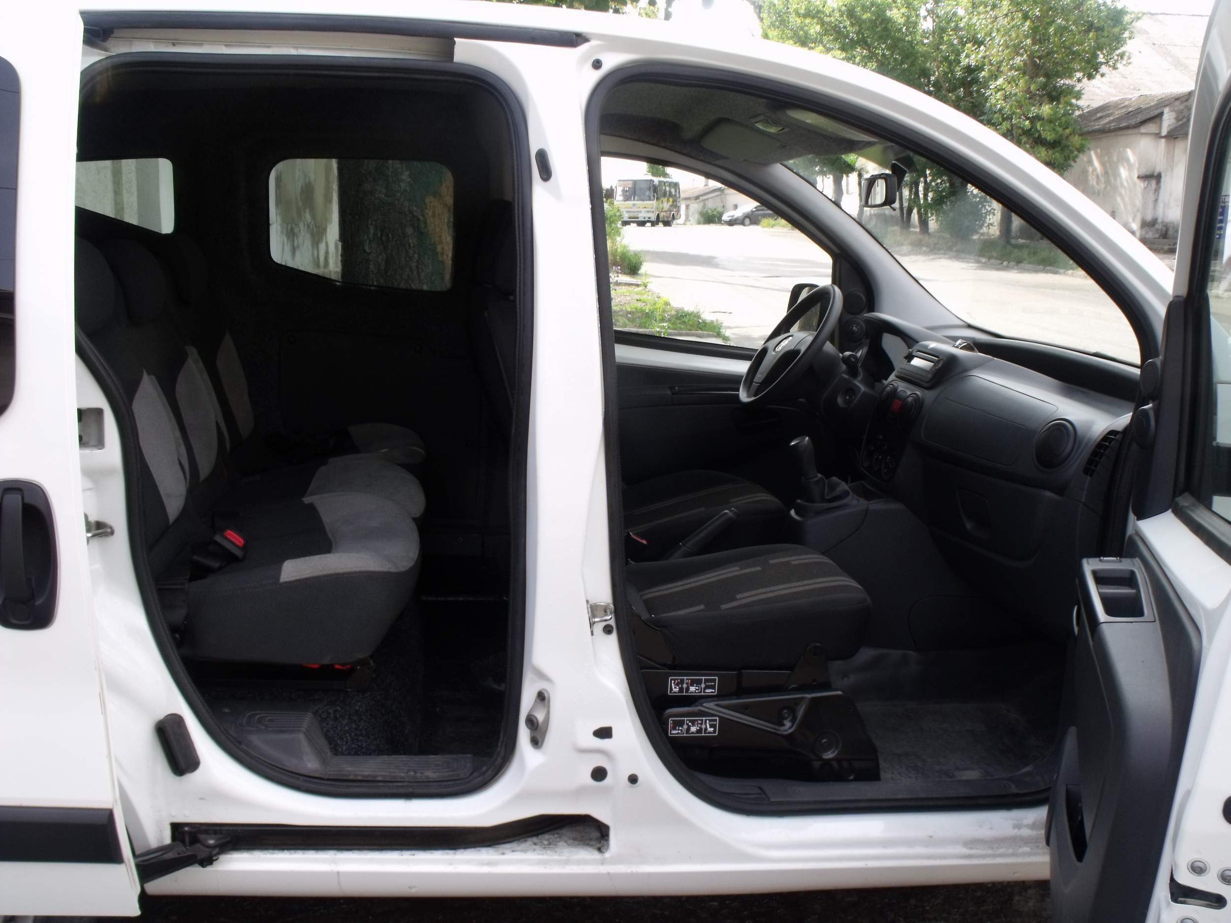

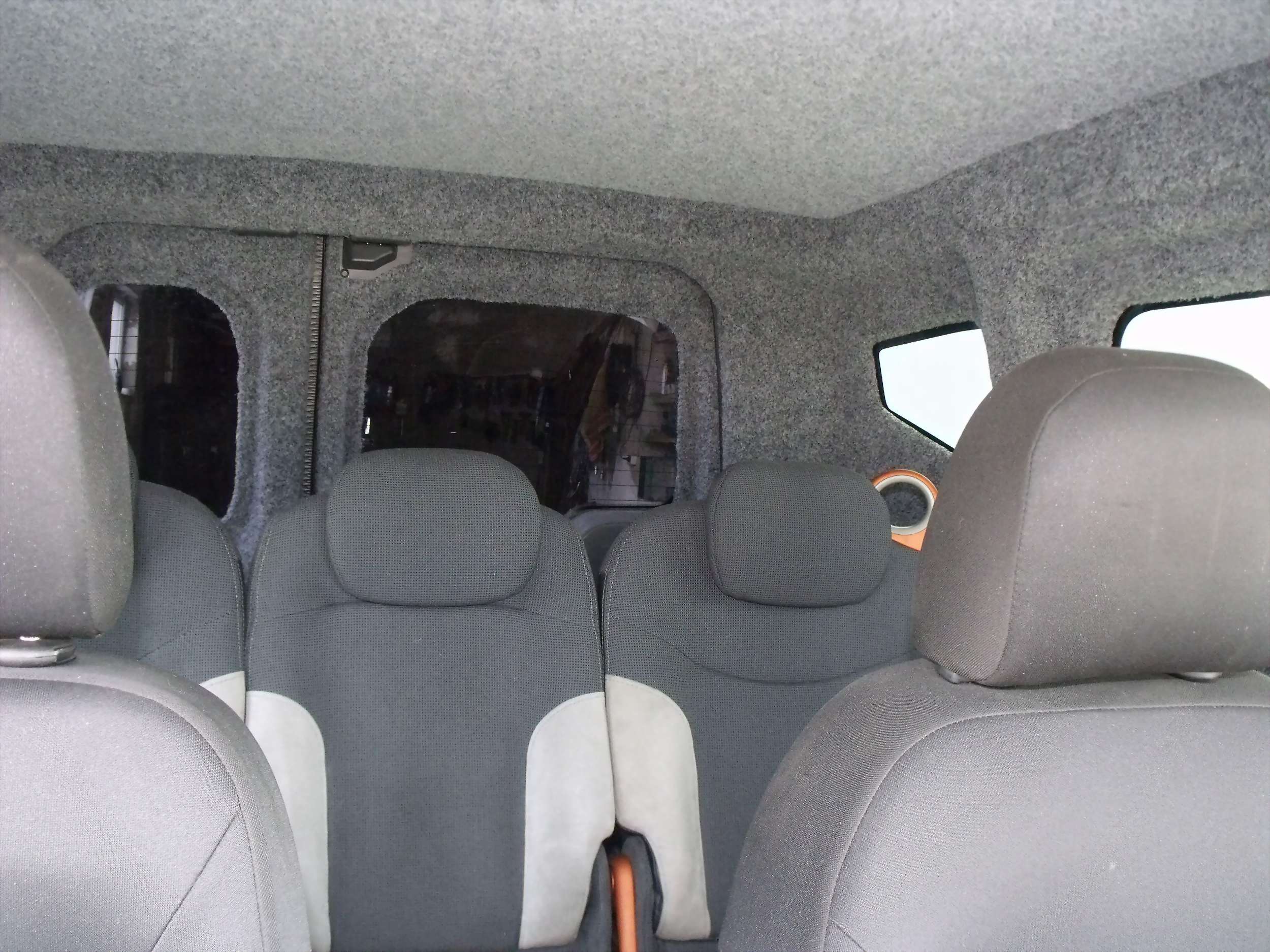

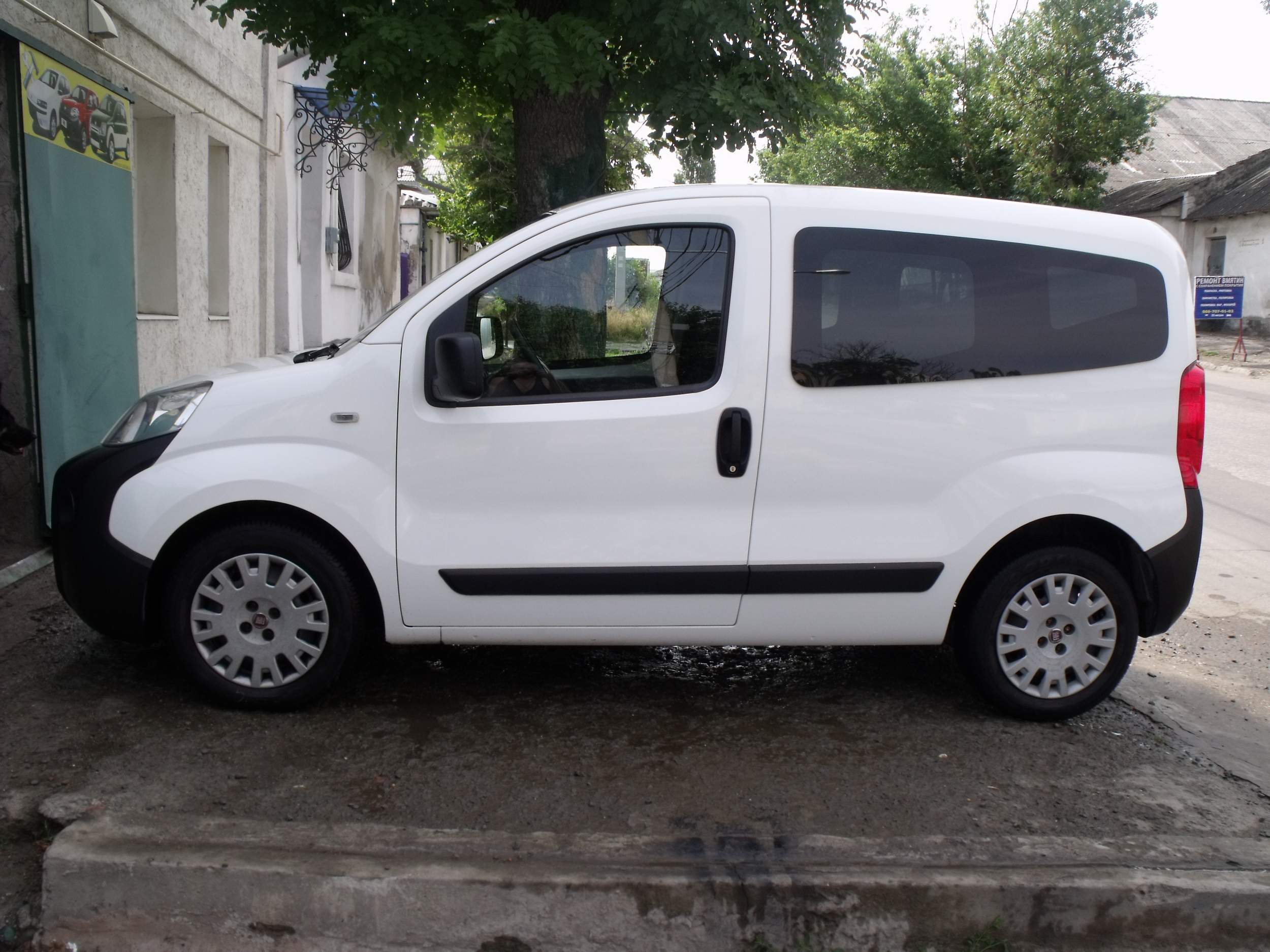

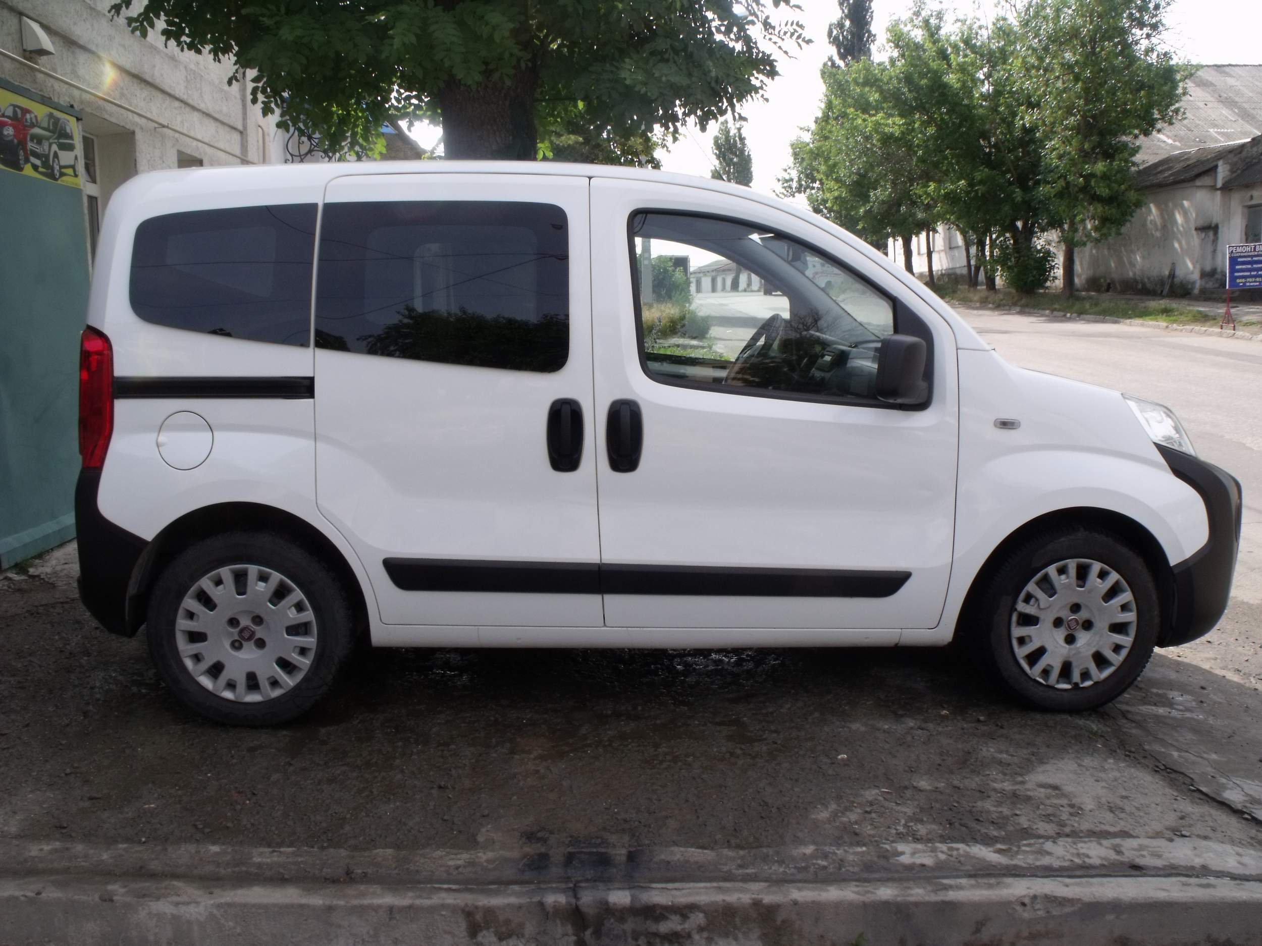

Практически с переоборудованием закончил, остались кое какие мелочи с ремонтом.
Оклейку салона ковролином доверил профессионалам и не жалею.
Вот что получилось

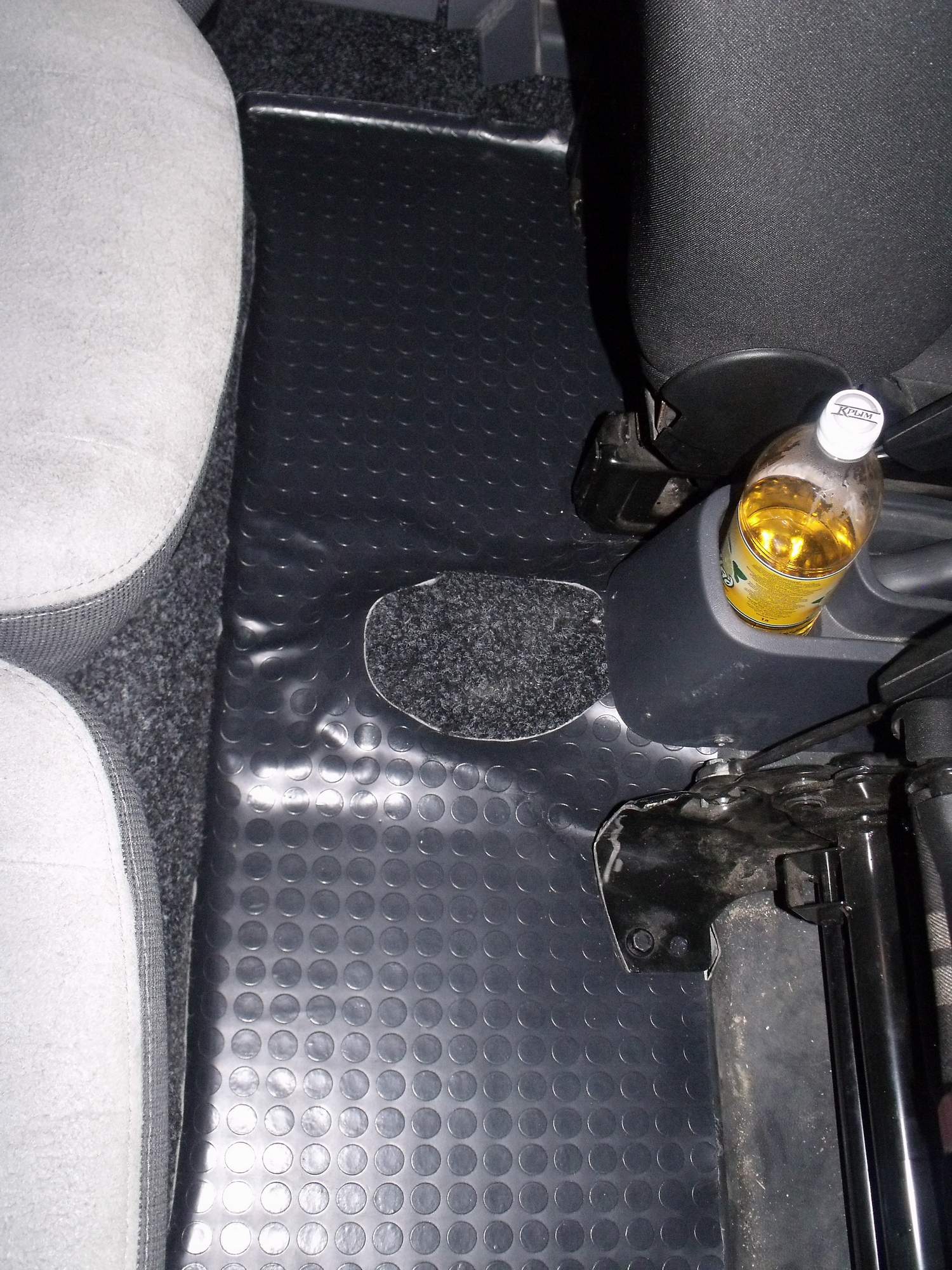

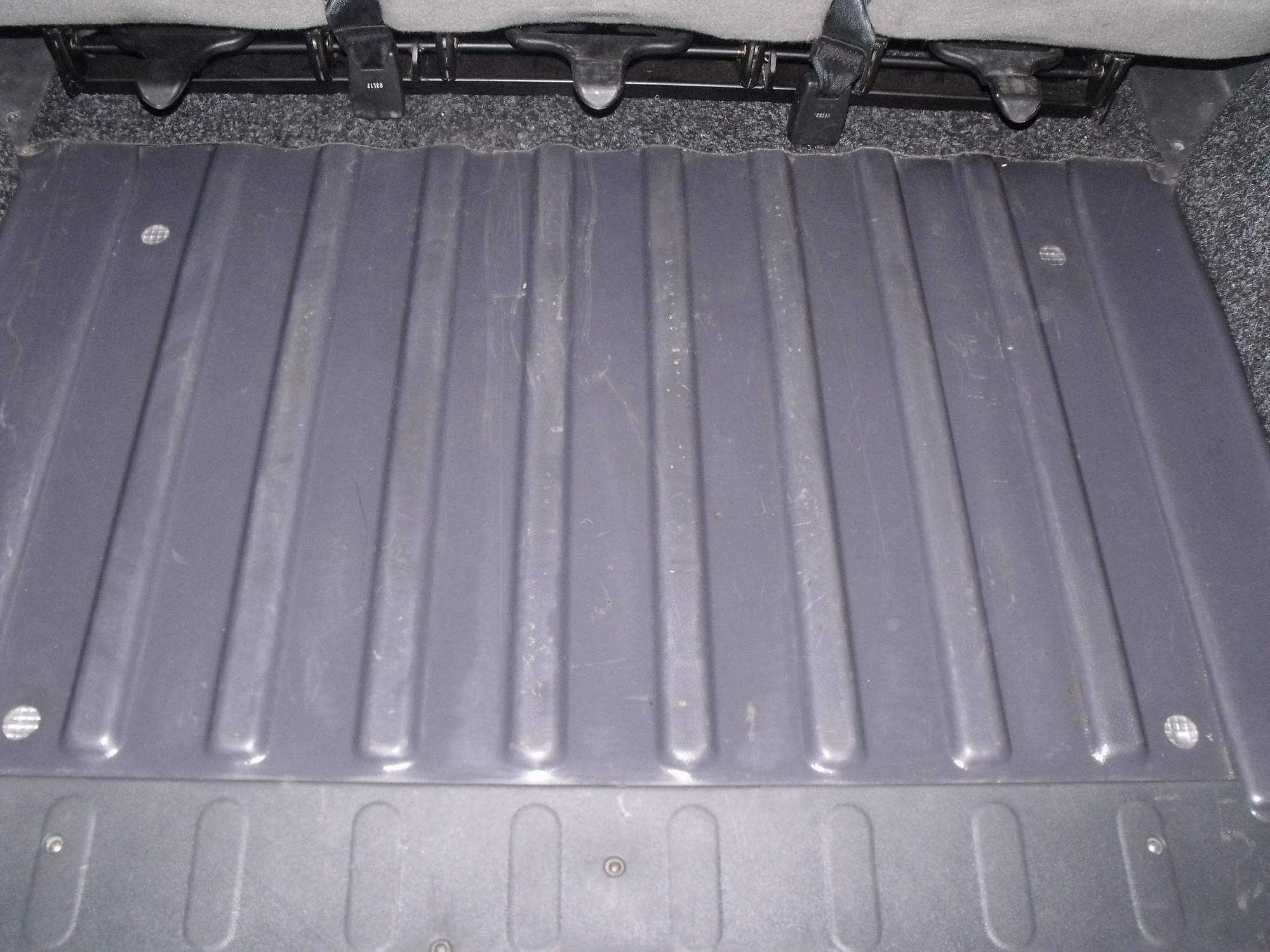

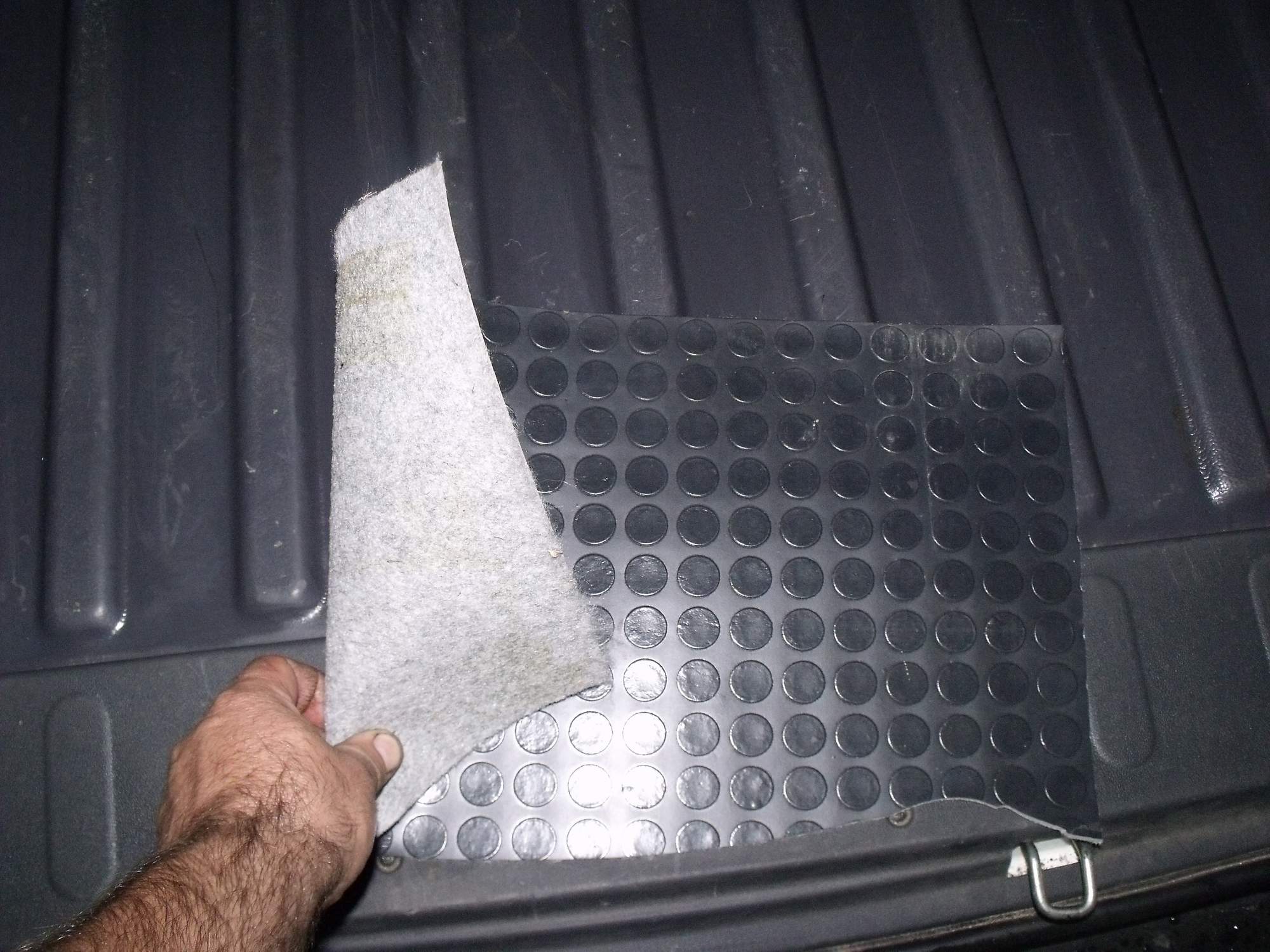

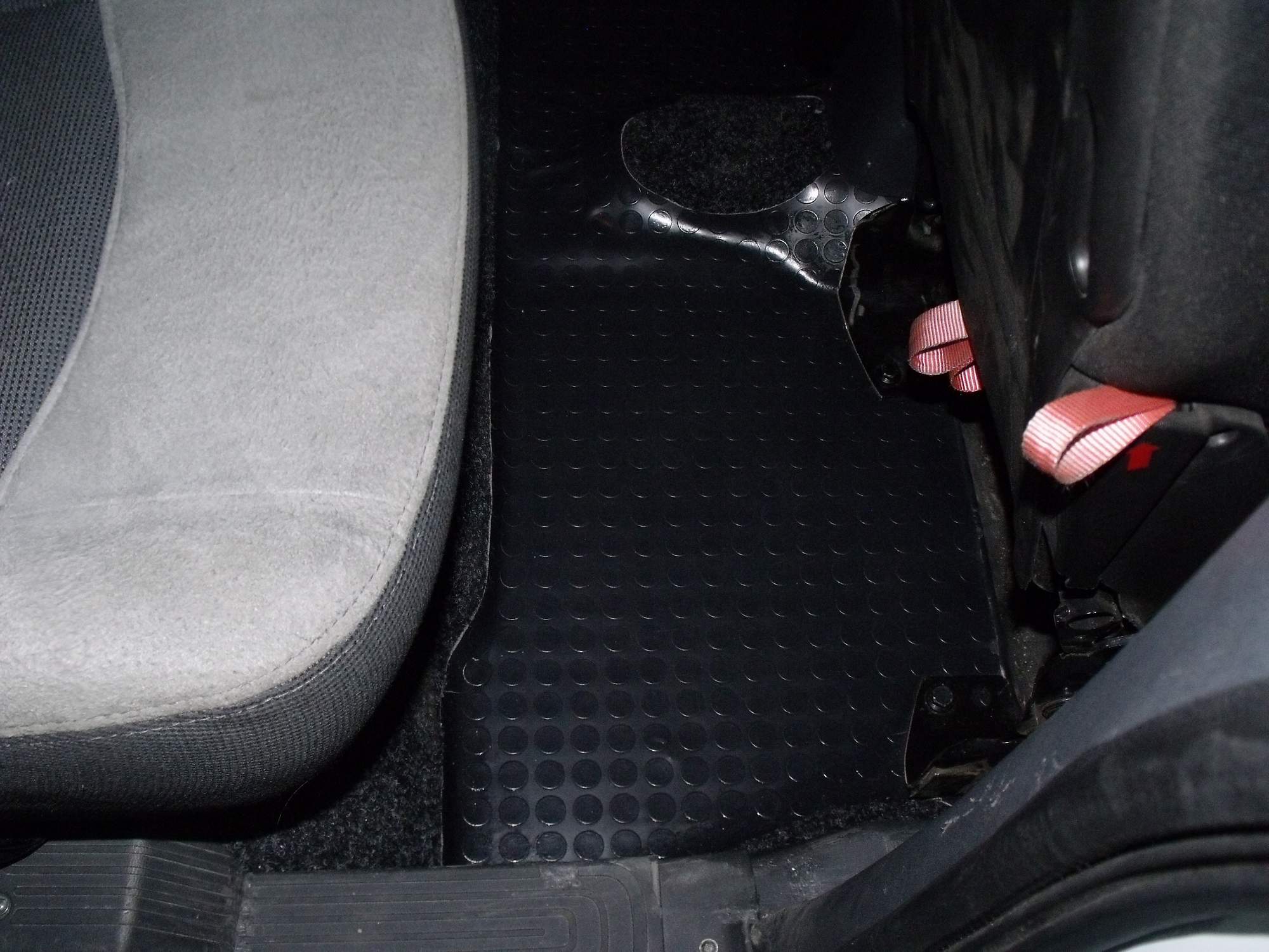

а что за пластиковое покрытие в задней части слона на полу ?
fiorino на drive2.ru
http://www.drive2.ru/cars/fiat/fiorino/fiorino_iii/wolf-gaz21/
Sechin
Зарегистрирован: 27.05.2013
Сообщения: 73
Авто: CITROEN NEMO
СообщениеДобавлено: Сб Июн 08, 2013 17:15    Заголовок сообщения: Ответить с цитатой
можно поподробнее о материале
http://www.tdm.ua
Poganin67
Зарегистрирован: 03.04.2011
Сообщения: 668
Откуда: Крым г.Симферополь
СообщениеДобавлено: Сб Июн 08, 2013 20:35    Заголовок сообщения: Ответить с цитатой

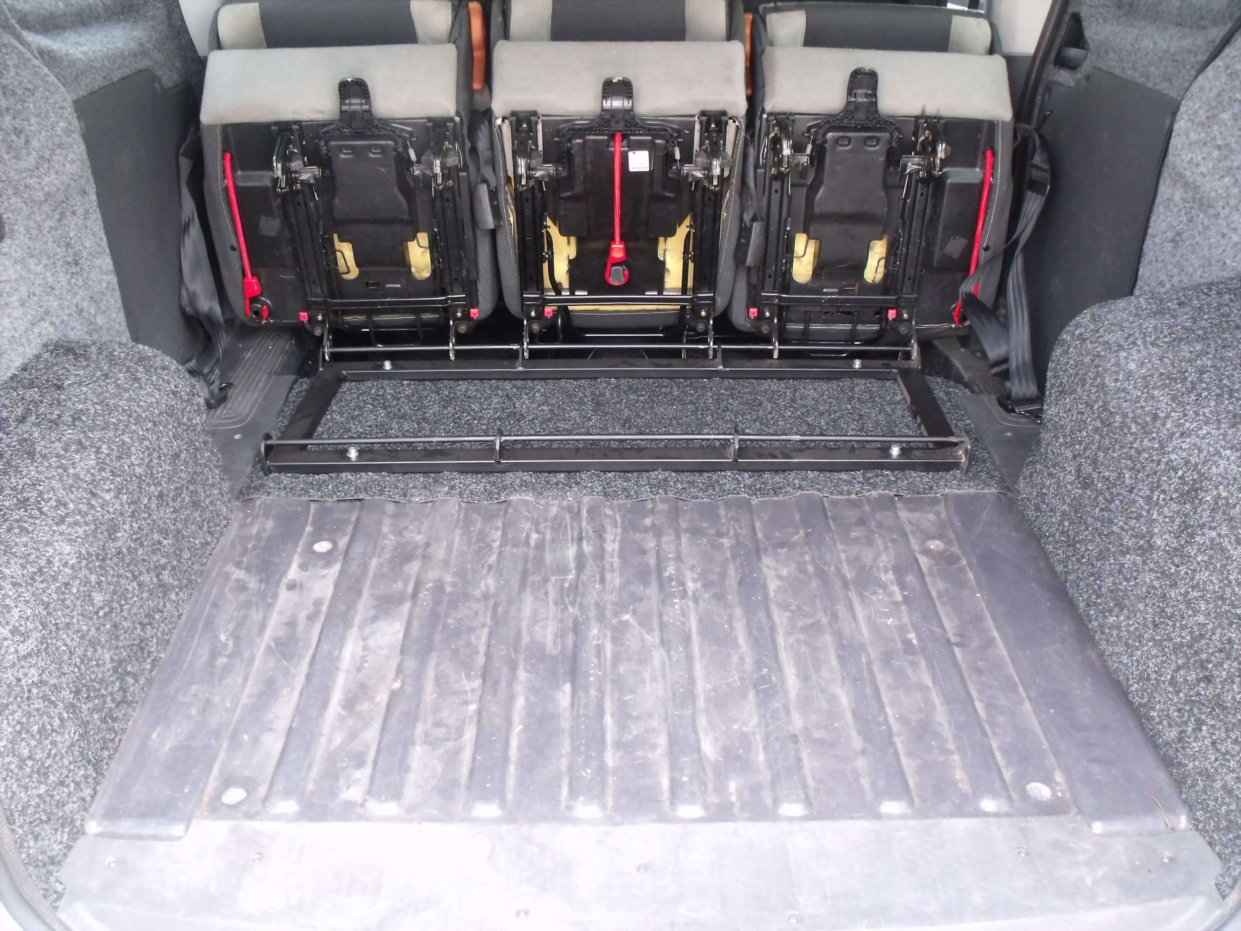

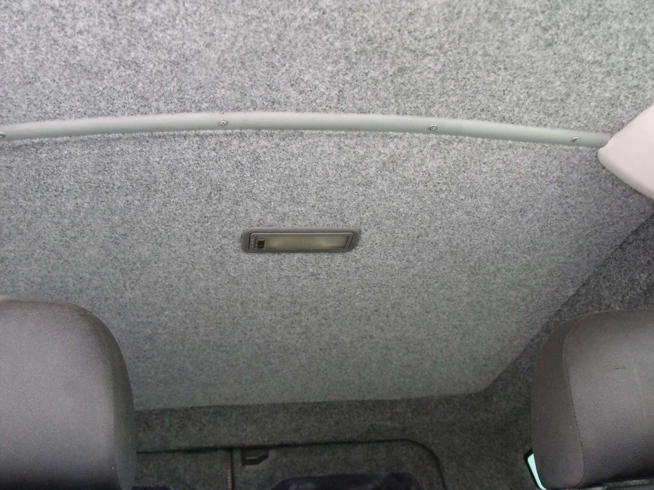

о материале салона(все на 1500грн)
пол под ногами задних пассажиров - автолин(есть черный и серый)
арки - ковролин на резиновой основе черный
боковины и двери - тот же ковролин серый
потолок - тот же ковролин светло-серый
пол багажника родной постелен после виброизоляции
ручка внутр. откр. сдвижной двери родная(стояла)
ручка внутр. закрытия двери Таврия(потолочная) - даром
фонарь освещение салона Форд-Мондео - 20грн
родной полик
 Просмотрено:  328 раз(а)
автолин
 Просмотрено:  288 раз(а)
 Просмотрено:  430 раз(а)
 Просмотрено:  338 раз(а)

Poganin67 на боки та потолок ковролiн клеив на резиновiй основi чи ненарезиновiй основi.гарно вийшло.

на все переоборудование со стеклами, сиденьями и оформлением ушло 10600грн, но:
стекла - спецзаказ
вибро - на всю машину
шумка - на всю машину
ковролин на резиновой основе весь(дополнительная шумка) - не рвется как та ткань которой обшили вам
пороги родные резал, гнул, паял(изучайте тему внимательней, чтоб не задавать вопросов)
Ну це не факт, що він краще буде триматись в майбутньому.
І щось беруть мене сумніви на рахунок естетичного вигляду ковроліну на стінах.
