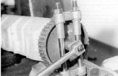

Парни а подскажите чем зафиксировать шестерню распредвала чтобы ее открутить?? Они у меня без дырок - так что отвертку вставить не получиться.
старым ремнем Wink

A-Lex
аааа.... понял....надо его только завести на шестерни особым образом
Вот еще подсмотрел идею:

Идея плоха.
От рабочих поверхностей шестерни надо держаться подальше.
Захлестнуть петлей и удержать монтировкой старый ремень совсем несложно.
Старый ремень необязательно Кромовский.
Нехватает дырок?
Так просверли парочку.
На картинке настоящая приспособа.
For Fiat. Laughing

с ремнем не проблема, есть б.у. от Кромы. Так что буду пробовать.

б/у ремень самое надёжное и без вредное.

Наглядная инструкция по откручиванию шестерни с помощью ремня ГРМ
