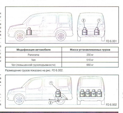

СообщениеДобавлено: Чт Сен 22, 2016 18:22    Заголовок сообщения: Ответить с цитатой
От ленивый! Сказали же - посмотри мануал.
Вот нашел.
Если сделаешь, как в мануале, то твои рессоры отлично упрутся в отбойники. И у тебя будет вопрос: А чо делать?!
Не сайлентами поднимают машину. Только замена рессор. Вот и думай, как сделать лучше.
Сделаешь, как в мануале - машинка будет ездить тише и плавнее - рессоры не будут бить по отбойнику, потому что они и так уже в обнимку. Зато отбойникам быстро прийдут кранты.
Сделаешь, как в первый раз - при первой хорошей нагрузке авто порвешь сайленты.
Я сделал почти так же, как и ты, только осознано - поставил в авто задний ряд кресел, положил всякую хрень, которую вожу постоянно, и посадил сына с невесткой. И затянул болты. И перестал совать голову в заднюю арку и глазеть на рессору. Потому что покупать новые рессоры не стану, а зазря теребить себе нервы - глупое занятие.

СообщениеДобавлено: Чт Сен 22, 2016 18:26    Заголовок сообщения: Ответить с цитатой
Да! Забыл прикрепить фото:
 Просмотрено:  251 раз(а)
Мануал я смотрел но небыло у меня там ничего подобного!
Что можно положить то я ума не приложу так как делал всё на стоянке на яме!
Ездим только сами или с женой в 48 кг. + дочь 16 кг. + сын 7 кг. тоисть брат в 100 кг. в багажнике был нормально?
Я правильно понял Вас:
Беру автомобиль на яму. Откручиваю все болты (на заднем сайлентблоке + серьга). Загружаю автомобиль на 200-300 кг. и тогда затягиваю по новому???
+380637340730
borel1990
Зарегистрирован: 13.01.2013
Сообщения: 4497
СообщениеДобавлено: Чт Сен 22, 2016 21:37    Заголовок сообщения: Ответить с цитатой
Ну, может и не надо 300кг. Хватило бы и 200.
Да, нужно попустить болт переднего сайлентблока рессоры и задней втулки рессоры, там где рессора соединяется с серьгой, а не серьга соединяется с рамой. Это, если ты не лазил в переднюю подвеску, а только занимался рессорой.

Сегодня менял сайленты рессор. И посмотрел книгу о руководстве Добло. Так у меня нет такого рисунка как Вы скинули и небыло написано в книге что нужно загружать автомобиль перед затяжкой болтов!
Мастер тоже сказал что не нужно загружать ничего!
