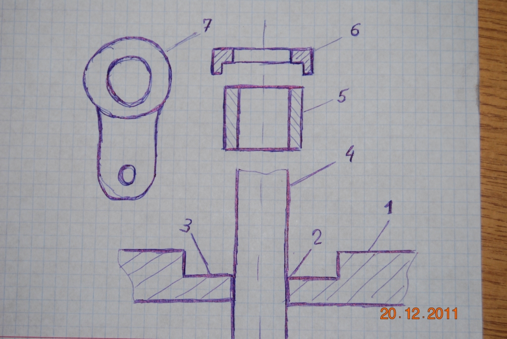

Сергій писал(а): | Можливо фото не зовсім вдале, але суть в тому, що з капралону, або фторопласту точиться втулка по розміру вала, ця втулка заміняє сальник, тому плотно підганяється до вала. Далі: місце виходу вала в стандарті ущільнюється сальником, туди і одягається втулка, а те що видно на фото, кронштейн який утримує цю втулку. Якщо цікаво, то зроблю схематичний рисунок, відсканую і виложу. Я особисто дуже задоволений. |
1. картер КПП.
2. розбитий отвір в картері по якому рухається вал і який потрібно
було-б реставрувати.
3. місце сальника і пильника(ціна в закупі 430 грн.) купувати не
потрібно.
4. вал переключення.
5. капралонова, або фторопластова втулка, яка виконує роль
відремонтованого картера і сальника.
6. профільна шайба, яка прижимає втулку 5 до картера кпп за допомогою привареного вуха. Добре видно на попередньому фото.
7.профільна шайба, вид зверху. Вухо приварюється по місцю.
На жаль розміри вказати не зможу, потрібно все розібрати щоб поміряти. На скільки я пам"ятаю діаметр вала і відповідно втулки 19мм, зовнішній діаметр втулки десь 26-27мм, висота теж десь 30-35мм.
Сальник потрібно надіти на втулку, по можливості сальник допрацювати, шоб втулка сіла в нього, але при цьму не пошкодити пильник.

Дякую. Буду розбирати і дивитись.
А до чого прикручується шайба: до якого болта? Там де масса?

Cerber писал(а): | Дякую. Буду розбирати і дивитись.
А до чого прикручується шайба: до якого болта? Там де масса? |
Вибач, забув написати. Там де масса. Я це робив не знімаючи коробки, головне, щоб токар був під боком.
